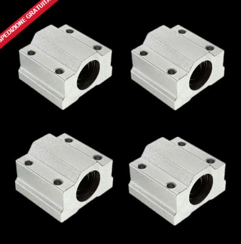

  6. Ciao io li presi su ebay e forse sono cinesi,premetto che sull'estrusore che rifatto in inox ho usato dei cuscinetti con la sede in alluminio.Se le barre sono storte te le segnano.Quelli che hai lincato non li avevo mai visti ho pero' un dubbio permettono una certa rotazione se ho capito bene quindi l'estrusore si dovrebbe trovare al centro delle 4 boccole non credo che sia cosi.Però magari il gioco e' talmente minimo che non ti cambia nulla.
