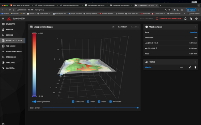

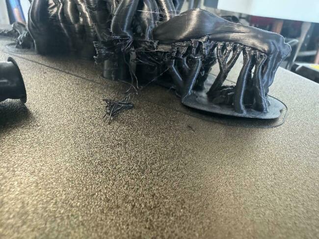

  2. il bello che ha fatto anche la mesh del piano.... cosa devo fare per migliorare la situazione?

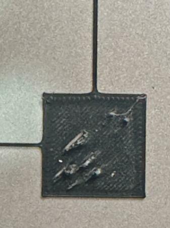

  3. qualcuno è anche leggermente segnato e non sono belli lisci come presumo dovrebbero essere ma sono molto( passami il termine) "ruvidi"....
  4. ...mi viene un dubbio.... ma non è che ho una bobina del pla del menga????

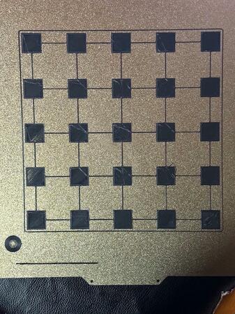

  5. Questo è il primo.... layer 0.3 temp 205 bed 55... non è che sia il massimo, in basso a sx manca materiale gli altri non li riesco a decifrare sono quasi tutti uguali..... ti ringrazio delle dritte! le stampe piccole le fa senza problemi, se metto un brim di almeno 15mm non si stacca, ( il più delle volte al centro piano) è quando deve sfruttare quasi tutto il piano che vengono fuori sorprese, ma poi cacchio... uno spende soldi per una stampante che ha un piano decente e poi si ritrova a stampare lillipuziano? ma anche no....😂😂😂😂😂 deve funzionare....😂 ah... ho provato a vedere gli eccentrici quando era in movimento ma non è fattibile.... comunque ripeto che li ho controllati propio ieri e sono ok... niente giochi o ballamenti, il letto si sposta molto fluidamente senza nessun attrito e le ruote sono perfette, non ancora segnate nonostante abbia un 2-3 mesi di moto.....

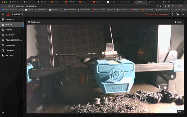

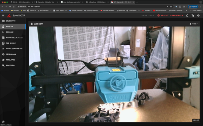

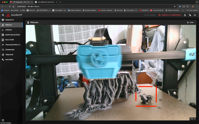

  7. ieri ho rifatto l'oggetto con orca, ho provato a modificare un po qualche parametro, ho messo come primo layer 0.3 e successivi 0.2, ho alzato un pelo la temperatura del piatto e della stampa del filamento, ho abbassato la velocità in maniera consistente, la punta massima ho visto che era 80mm/ ma solo negli spostamenti, il resto non supera i 30mm/s, infatti sta ancora stampando, ci vogliono ancora 3 ore prima che finisca ma è una morte....nonostante questo aggiustamento stamane ho trovato un pezzetto di supporto che viaggia sul piatto per cui è successo qualcosa, ieri ho anche controllato che non ci fosse qualcosa sulla testa che poteva andare a sbattere sulla stampa ma non ho trovato nulla, tutto è a livello... ugello, ventola ecc ecc...epuure lo ha fatto lo stesso....che nervi....
  8. eh ma li ho controllati! infatti non balla, scivola perfettamente senz intoppi non ha resistenze o giochi... di più non so.... e questa è la sorpresa di un minuto fa...... continua a staccarsi dopo un po'.....

  12. piano piano sto riuscendo a capire da dove arrivano tutti i problemi.... credo sia colpa del piano e sto cercando di capire cosa posso fare di meglio, ma ad ogni tentativo i risultati sono sempre diversi, per scrupolo ho rifatto anche le calibrazioni del pla, ed ho provato a stampare dei test per il livellamento del piano ( previa regolazione manuale) ma ad ogni test ( ne ho fatti 4) riscontro sempre dei valori diversi, come se non rimane fermo al suo posto o la parte anteriore ha un valore alto e la parte posteriore ha un valore diverso o più basso o più alto, (questo dalla mappa dell'altezza) nonostante ho fatto a regolazione delle viti con klipper ed ho rifatto il livello z e calibrazione sia con probe_calibrate che con il foglio di carta...ma nonstante ciò la stampa una parte attecchisce bene e l'altra ( in linea con y) si stacca o si arriccia....la foto indica l'ultimo test e che pare il più decente, quelli prima oltrepassavano il valore di range dei 300...al momento sta stampando, ed il primo layer pare tenere...ma non si può tutte le volte diventare pazzi così......
