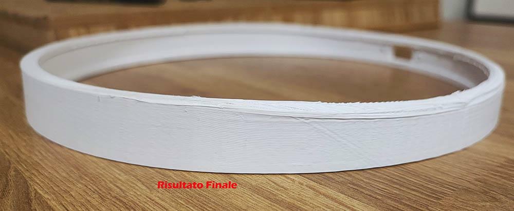

  4. Il problema è che non ho capito come visualizzarla... in ogni caso ho delle novità... stamattina stavo accingedomi a effettuare le prove che mi erano state consigliate, nell'effettuare i movimenti ho notato che uno dei bracci in una determinata posizione era scattoso, riprovando ho avuto la certezza di avvertire uno scatto. ho fermato tutto ed ho cominciato a smontare le cinghie, beh non ci crederete ma la cinghia del braccetto che scattava era sgranata nella parte di aggancio al motore. Per fortuna ho sempre la scorta di ricambi e le ho sostuite tutte, ho tolto il piano in vetro ed ho riprovato il livellamento automatico lanciando di seguito una stampa di test. il risultato è quello riportato nelle foto, insomma il problema sembra essersi risolto, almeno credo...è in corso la stampa e fino ad ora pare procedere bene In ogni caso mi interessa molto capire come visualizzare la mappa generata dal livellamento automatico, potreste indirizzarmi in merito ? Siete stati tutti gentilissimi e vi ringrazio molto per il tempo che mi avete dedicato finora

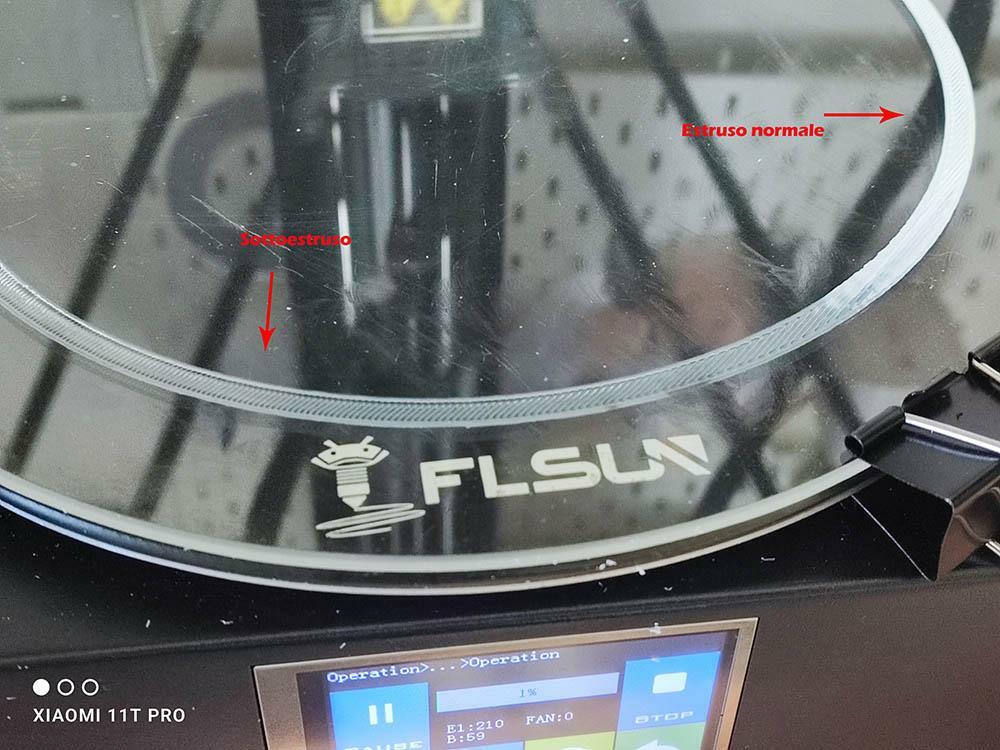

  7. Avevo dimenticato di dire che sul piatto ho un piano in vetro. No il piano non si regola. Ha il bltouch (sensore di livello) e per procedere al livellamento utilizzo la funzione di autolevel che consiste in tre diverse routine( le prime due leggono in tre punti, l'ultima in 25 punti se non erro), poi passo a muovere il gruppo hotend al punto 0 e regolo con il classico foglio di carta la Z. Ho notato che terminato il settaggio della Z, quando vado in stampa, ponendo lo sguardo di filo al piatto, mi sembra che nella parte antero sx (zona di sottoestrusione) l'ugello è più in alto rispetto alla postero dx. Non ho avuto l'impressione che l'ugello grattasse sul piano ma esattamente il contrario. avevo pensato ad un problema della meccanica ma non so individuare quale possa essere. Giusto per dare completezza di informazioni ho provato a verificare con una livella quasi delle dimensioni del piano se questo fosse in bolla e pare esserlo.
  8. Ne ho fatte due che spero rendano bene l'idea. In pratica tutta la zona sottoestrusa inizialmente, si presenta al termine della stampa deformata e si crea questa sorta di inclinazione come visibile nella seconda foto. Sinceramente dopo aver provato piu volte a risolvere il problema ho adesso esaurito le idee... In pratica quella differenza di spessore se la porta dietro fino a generare il dislivello come nella seconda foto
  9. Salve a tutti. Ho una FlSun QQ-S Pro e da un po di tempo ho un problema con la mia stampante. I primi layer sono stampati a estrusione piena per circa una metà circonferenza e sottoestrusi per la rimanente semicirconferenza. Nel tentativo di risolvere ho provato innanzitutto a ripetere più volte il livellamento, poi sono passato alla sostituzione dei driver (sostituiti due volte i TMC2008 e ora sono passato ai tmc2009), smontato due volte tutto il gruppo hotend sostituendo tutto il blocco per ben due volte, alla fine ho pensato all'estrusore che ho provveduto a smontare sostituendo tutti gli ingranaggi, ma il problema contituava a persistere. Disperato ho provato prima a regolare e poi a sostituire anche le cinghie. Ma niente nessun tentativo ha dato risultati e ora non so più a cosa pensare. Il problema è che stampando così tutti i pezzi sono evidentemente dislivellati. Spero che possiate darmi qualche consiglio per tentare di risolvere. Nell'attesa vi ringrazio tutti in anticipo
