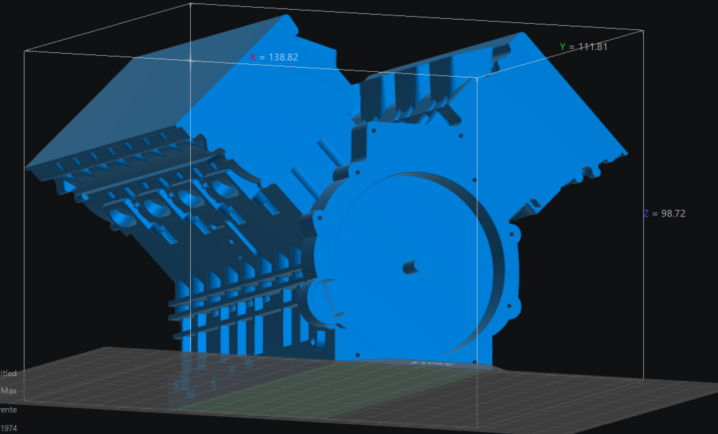

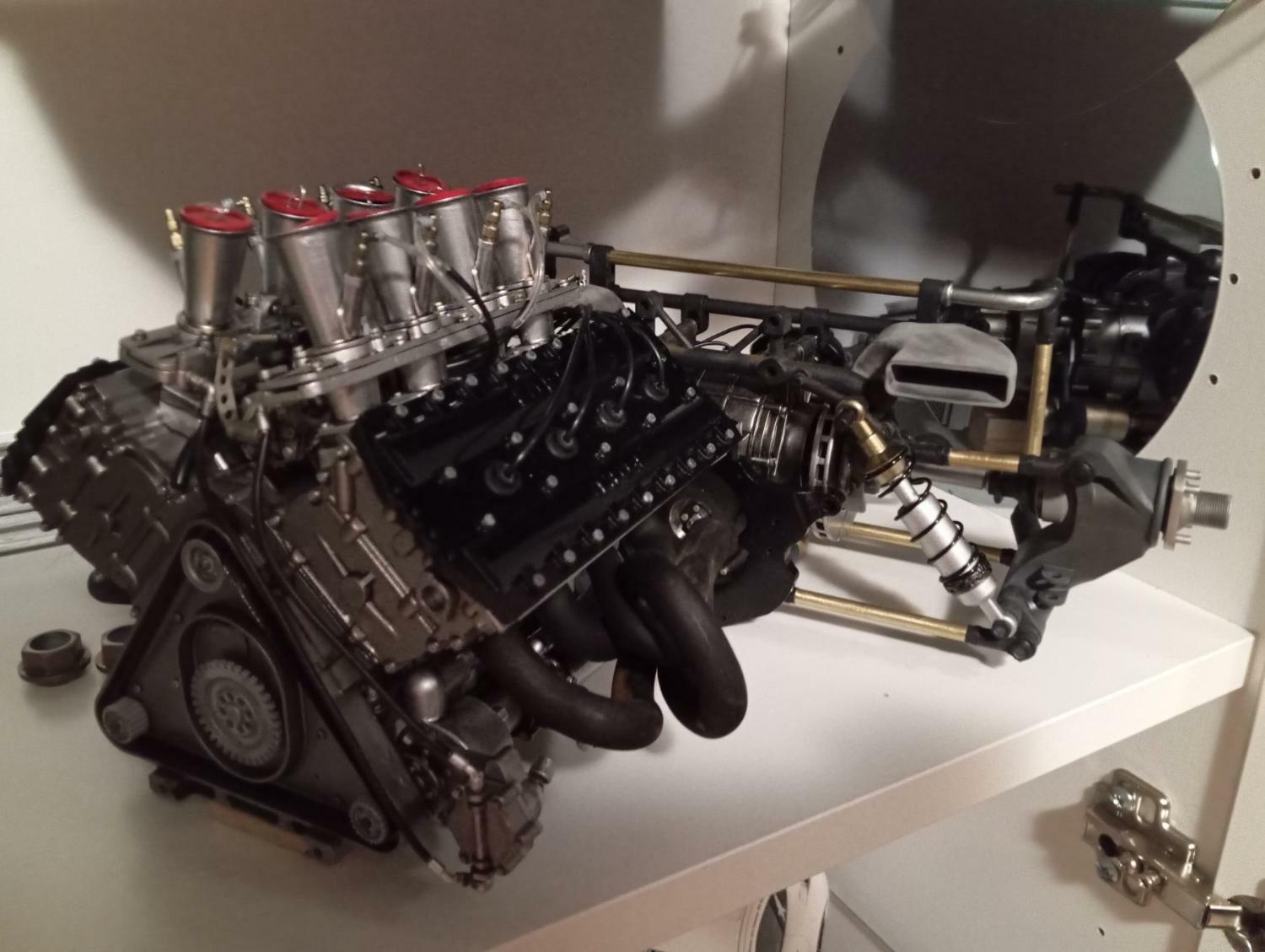

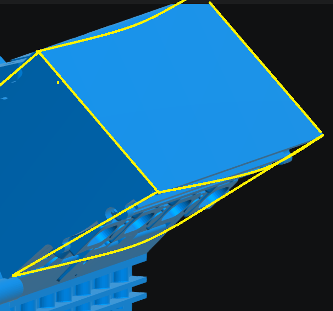

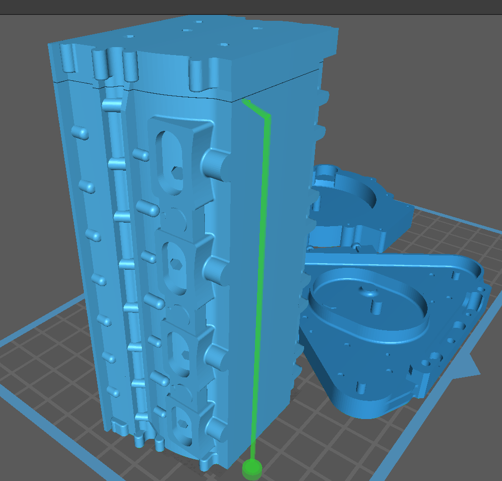

  12. ciao a tutti, sto cercando di stampare il modello di un motore come in foto. il modello è svuotato (con spessore pareti 3mm e struttura rinforzo densità 30%). il tempo di cura è 3.5s, spessore layer 0.05mm. al momento sto stampando il modello posizionato sulla base come da foto. il risultato è più che buono sui layer orizzontali (paralleli al la fonte di luce)mentre le superfici inclinate presentano una leggera bombatura. ho provato in diversi modi a dividere il pezzo in pezzi + piccoli, ma preferirei stampare il blocco intero. avete voglia di darmi suggerimenti su come migliorare il posizionamento del pezzo sul piano di stampa soprattutto per evitare la bombatura?
  13. lo svuoto con lo slicer senza struttura interna, lasciando uno spessore di 3mm sul pezzo. il warping l 'ho sperimentato stampando il pezzo con spessori maggiori o addirittura pieno. oltre a ridurre lo spessore ho costruito una "cabina" riscaldata con cartone e i pannelli riscaldanti per rettili. comincio con scaldare la stampante per 2 ore poi preparo il tutto al lavoro
