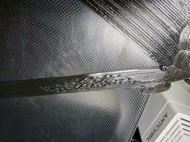

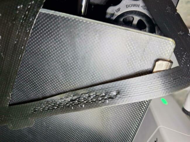

  1. Grazie a tutti, @dnasini e @Killrob La stampa è schiacciata volontariamente per avere un primo layer liscissimo. Il piatto l'ho pulito e non è cambiato nulla, mentre invece, come dicevi tu, quando ho cambiato la posizioni di stampa allora la situazione è migliorata e la parte grinzosa se ne è andata. Presumo che sia rotto il piatto di stampa. Qualcuno saprebbe dirmi un buon piatto di stampa sempre in vetro temprato con cui sostituirlo? Grazie
  2. Salve a tutti, Oggi stavo stampando 3d quando all'inizio della stampa compaiono come dei bozzi sul primo layer solo dell'Inner Wall. Faccio però anche una premessa che ho effettuato delle modifiche alle impostazioni di stampa dato che il materiale con cui stampa (TPU) ne necessità per avere delle stampe più precise. Però questo problma non lo riesco a ricollegare a nessun errore delle impostazioni in quanto è presente solo nel punto specifico che sta nella foto. Il resto del primo layer è perfetto e non ha nessun problema del genere tranne quel punto. Non so dove sia il problema e se qualcuno mi potesse dare delle informazioni in più ne sarei davvero grato. Grazie,
