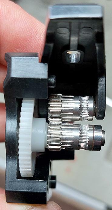

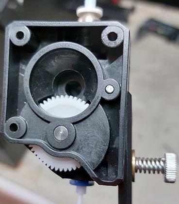

	Dopo mesi.. mi ritrovo ad avere un problema di sotto-estrusione, quindi se stampa un cubetto di 4 facce (2 passaggi da 0.4 per ogni layer) senza piano inferiore e senza piano superiore, a fine stampa mi ritrovo i due filamenti da 0.4 non uniti...

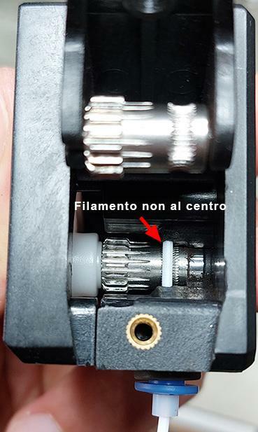

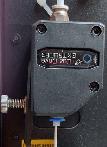

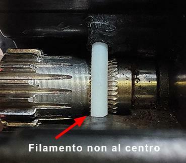

	Ho smontato l'estrusore posteriore l'ho pulito ma nulla... ho dato a Cura un Flusso di stampa al 108% quasi, ma prima mi lavorava benissimo al 97%.
	Credo si sia otturato il nozzle, ho già ordinato un kit di 5 pezzi che arriveranno dopo Natale.
	Ma nel frattempo sono qui per chiedervi dove posso trovare il kit degli ingranaggi dell'estrusore posteriore, quelli che ho non sembrano ad "occhio" rovinati, ma vorrei fare tutto bene e quindi montare quelli in acciaio.
	Qualcuno può indicarmi un link da dove comprarli? Io ho cercato su Ebay e Amazon cercando appunto "Estrusore Flying Bear Ghost 4s ma non trovo nulla, neppure su Aliexpress.
