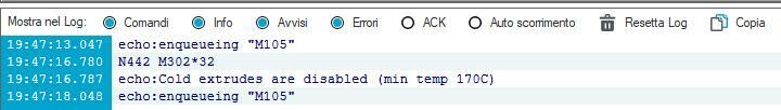

Ragazzi, incredibile... Ho scritto una mail 5 minuti fa al servizio tecnico della FlyingBearGhost e mi hanno già risposto. Vi allego la loro risposta, datemi il vostro commento ....."La protezione termica serve a prevenire l'estrusione a freddo, cioè se l'ugello non è abbastanza caldo, non sarà consentito estrudere. Non ha nulla a che fare con il controllo della temperatura, la macchina dovrebbe attivare un errore quando la temperatura supera una determinata soglia (dovresti aver già impostato i tuoi limiti nel file di configurazione utilizzando la guida wiki) Sono abbastanza sicuro che questo valore non sia memorizzato nell'eeprom, quindi dovrebbe reimpostarsi, cioè riattivarsi quando si spegne e si riaccende la stampante"..... -
Problema calibrazione E-step estrusore con Repetier-Host
Antonio_lom ha risposto a Antonio_lom nella discussione Flying Bear
Ho inviato il comando M302 P0 e poi M500 per memorizzare, ma sembra sia rimasta disabilitata Se non c'è altro rimedio... sto pensando ad una possibile soluzione. E se caricassi nuovamente tutto il firmware nella stampante? Possiedo la SD con dentro lo stesso Firmware Poi dovrei ripetere l'invio dei nuovi valori di calibrazione xyz (che ho gia scritto su carta, ci metterei pochi secondi) e per l'estrusore proverei ad inviare i codici tranne quello della disattivazione termica... Che dite, potrebbe funzionare? -

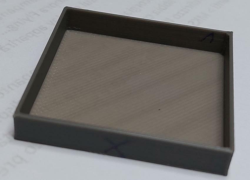

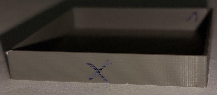

Allora vi aggiorno: ho stampato a 210° con il filamento GRIGIO della Sunlu (PLA+ 210°-235°) effettuando il test flusso di stampa e ho già notato un netto miglioramento rispetto al filamento nero. Senza modificare la "larghezza linea" quindi lasciandola a 0.4 come di default, le due pareti si sono saldate perfettamente... Adesso passo a verificare gli spessori e poi setterò gli step per XYZ attraverso Repetier-Host

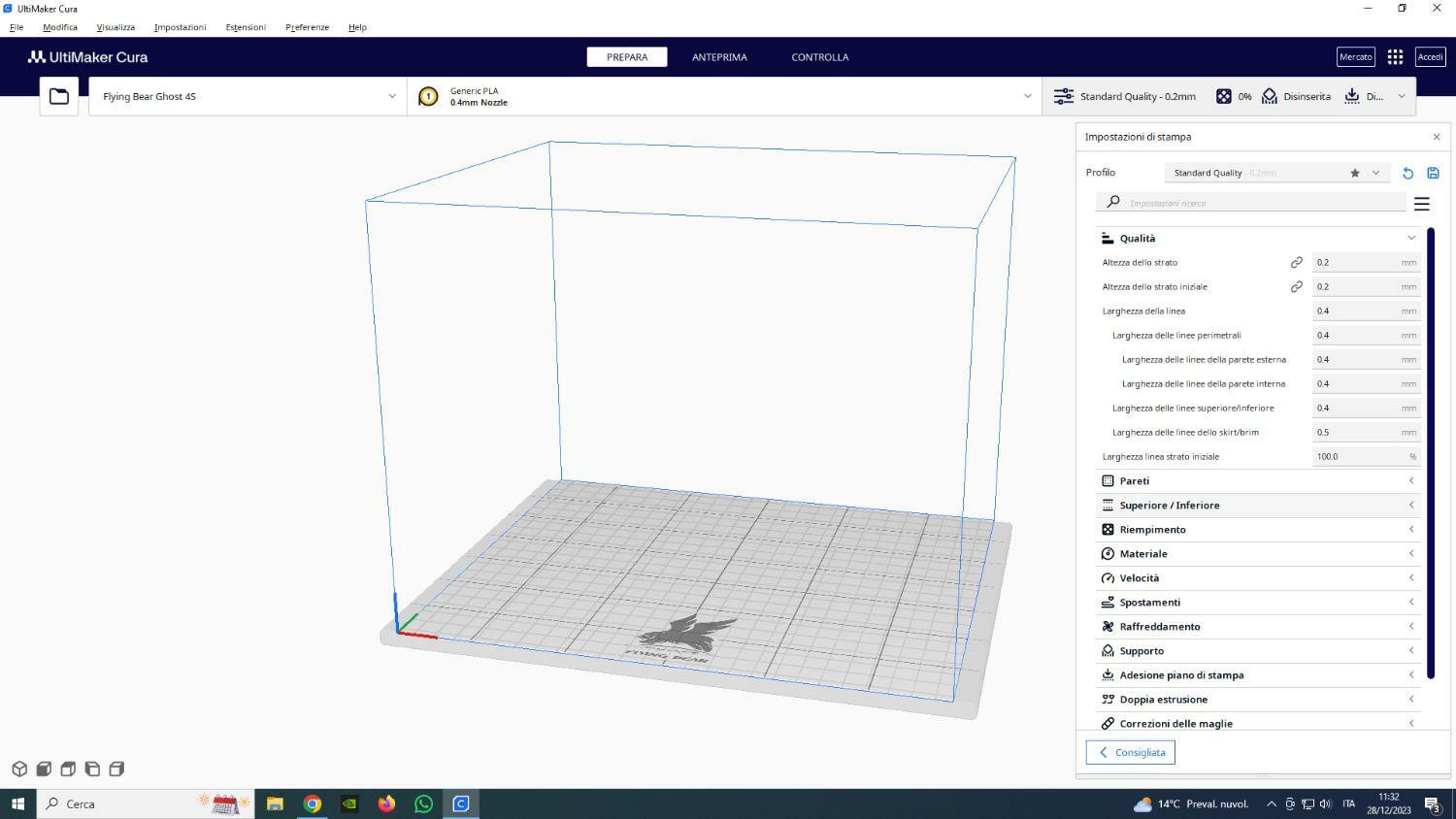

Si si ricordo il tuo consiglio di mettere "larghezza linea" in Cura a 0.42 - 0.44 L'unica cosa che non capico allora è una: Cura non è allora affidabile come slicer quando di default mi imposta una larghezza della linea a 0.4 anzichè 0.42 - 0.44, nonostante di default ho inserito che l'ugello che utilizzo è da 0.4 In questo preciso momento ho montato la nuova bobina grigia PLA+ della Sunlu e vedrò come va con "larghezza linea 0.4" Dopodiche se anche con questa bobina dovessi avere problemi di stampa come gia successo con la bobina nera o se le due pareti non dovessero fondere tra di loro, eseguo il tuo consiglio ad inserire 0.42
ops chiedo scusa hai ragione, ma 2 giorni che mi dispero con sta stampante a fare cambio bobine, impostazioni, pulitura estrusore, calcoli... che ho sbagliato a scrivere. Si ok, anzichè essere 1.75 è 1.60 ma comunque dalle foto fatte col calibro era già evidente ad inizio post che le misure che avevo preso erano di 1.75 (quella esatta) e 1.60 (quella sbagliata) gli step dell'estrusore non li ho mai modificati infatti. Ho modificato il flusso in Cura che dal 97% (percentuale con cui ho sempre stampato benissimo), l'ho modificata a 107%, ma le due pareti non si saldano lo stesso... non so il perchè ma qualcosa non va...
Non credo sia il caso di bestemmiare o di innervosirti... Io sono stato molto chiaro, a me a scuola hanno insegnato che il DIAMETRO, in geometria, è il segmento che unisce due punti della circonferenza passando per il centro. Quindi tu lo puoi anche chiamare SPESSORE, ma il termine più corretto è DIAMETRO, lo scrivono anche in tanti siti, uno tra questi https://www.robotstore.it/en/Filamento-in-PLA-diametro-1-75mm-per-stampa-3D-1Kg-BIANCO Ma è da un paio di giorni che lo ripeto in maniera chiara: se dico che ho un filamento che ha un DIAMETRO di 0.6 e non 0.75, significa che sto parlando proprio di quello, dello spessore per intenderci....... Ho già provato questo, ho addirittura modificato in Cura il FLUSSO dal 97% al 107% ma estrude sempre la stessa quantità Cioè le due pareti non riescono a fondersi l'una con l'altra.. no non ho mai cambiato gli step/mm, mi sono soltanto soffermato a modificare in Cura il FLUSSO, cioè quello che tu chiami FLOW in inglese... Esatto hai detto bene, ma pensavo di essere stato chiaro in tutti i post, avevo detto molto chiaramente che il filamento anzichè essere da 0.75 di diametro, è di 0.6 di diametro... Che non è una cosa normale, -0.15mm in un filamento di stampa credo sia una differenza abissale.
OK, proverò a mettere 0.42 anzichè 0.4 che è di default. Però la cosa strana è che io questo dato non l'ho mai modificato e con il PLA+ BIANCO della Sunlu ha sempre stampato bene saldando tutte le pareti egregiamente. Io sostengo che il problema sia proprio del diametro del filamento che essendo appunto da 0.6 anzichè 0.75, estrude meno materiale e quindi le pareti non si saldano per mancanza di materiale sotto l'ugello.

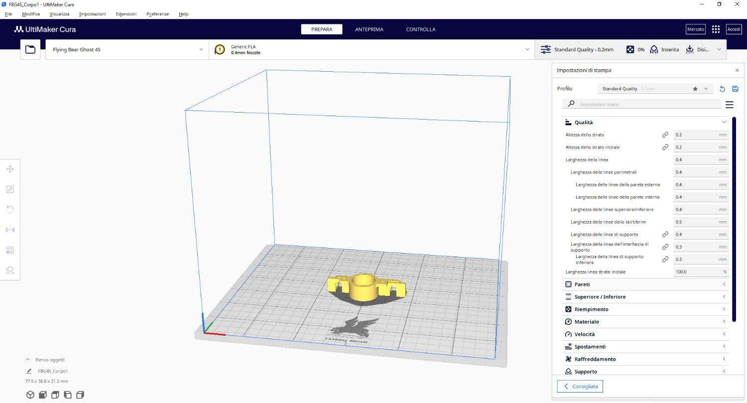

Supporto di stampa che non si stacca facilmente
Scusami hai ragione, ho scaricato l'ultima versione di Cura V5.6.0 e avevo allegato la foto della vecchia versine dove non era presente il dato che mi dicevi. Ora puoi vederla, Aspetto vostri commenti -
Come puoi vedere dalla foto precedentemente postata, il valore di interfaccia è già impostato di default a 0.3 (mi pare sia corretto, no?) -
Ok fatto, vedrò come va... Ma io voglio soffermarmi ormai al software Cura che uso da tempo, ma solo con la bobina NERA della Sunlu ho avuto problemi Intendi la percentuale della "Larghezza linea strato iniziale" che attualmente è al 100%? -
Ciao eaman, ti ringrazio per la risposta. Purtroppo sul tema "flusso" ti devo dire che ho già settato perfettamente la quantità di flusso (in %). Ho stampato un cubetto 40x40, sono solo le 4 pareti laterali, su ogni parete (come hai potuto vedere) ho fatto stampare n°2 linee. Ho misurato col calibro digitale lo spessore delle 4 pareti, ho ottenuto il valore reale Vr Poi ho eseguito la formula (VALORE ATTESO ÷ VALORE REALE) X 100 Mi è venuto fuori 97%, quindi in cura ho settato il flusso a 97% e di conseguenza tutti gli altri parametri inerenti al flusso si sono portati in automatico al 97%. Quel pezzo in foto è stato fatto al 97% infatti le 4 pareti misurano tutte circa 0.80 Avendo un ugello da 0.4 e facendo due passaggi uno accanto all'altro, il totale dello spessore deve infatti venire 0.80 Quindi qualcosa non va nel filamento nero, che pur avendo testato col cubetto i 4 lati ottengo il giusto spessore, cioè 0.80 Ce' qualcosa che non va nel filamento NERO, è impossibile che io per migliorare (senza aver risolto comunque), debba scendere ad una temperatura di 180° E la domanda che rifaccio è: è normale che un filamento misura 0.6 anzichè 0.75? LA misura di 0.6 l'ho presa dalla bobina stessa prima di montarla. Altra premessa: la bobina NERA era sigillata, ho aperto il celofan e montata, ma ha stampato da schifo....
