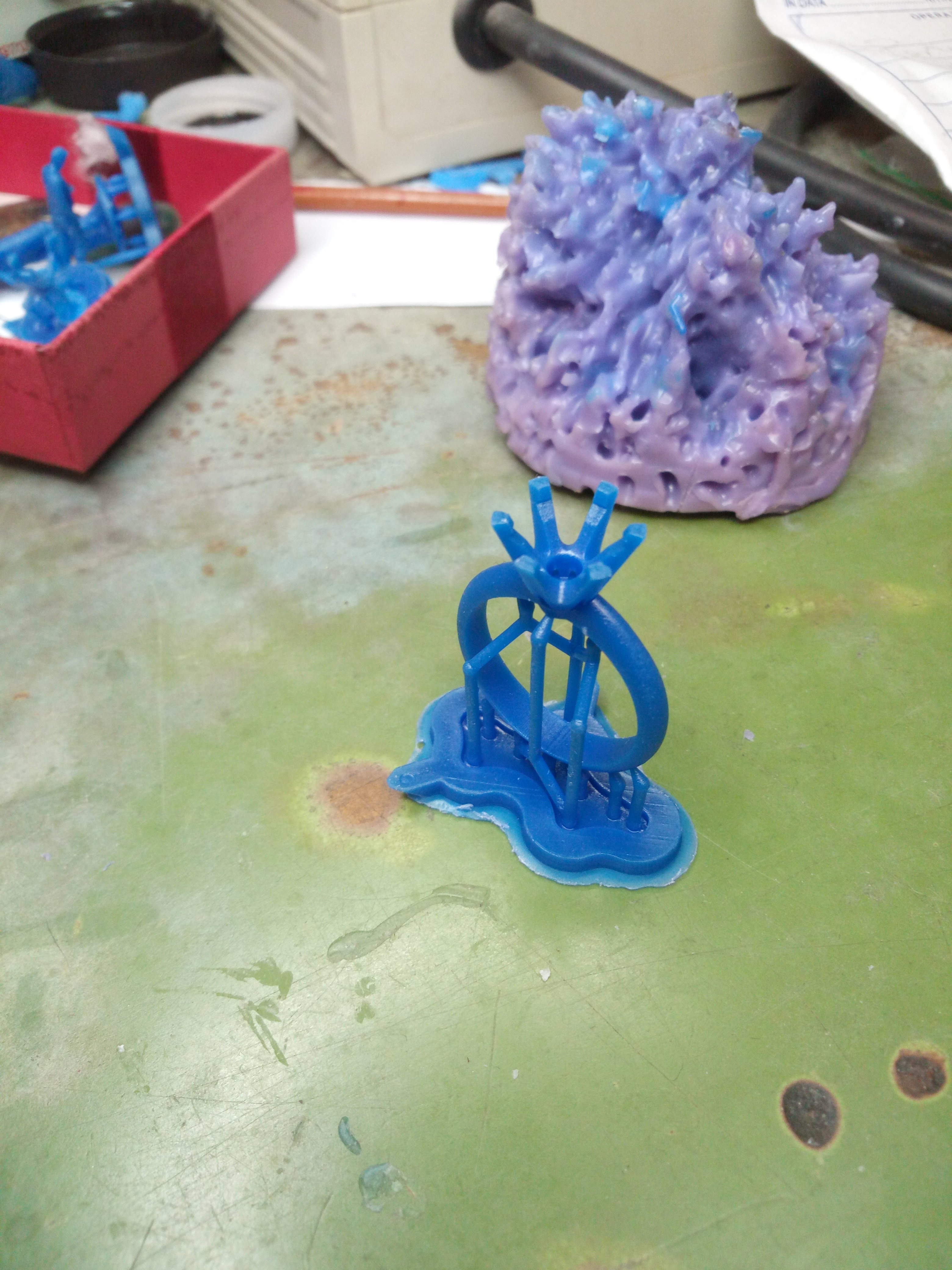

Salve a tutti, ho stampato con la formlabs 2 un anello con delle griffe molto fine a sezione tonda, diametro 0,28mm. Ho notato che le griffe sono venute di 0,15 mm ... una bella differenza direi. L' anello è stato posizionato in verticale ed ho impostato una risoluzione di 25 micron. Ora sto provando a ristamparlo a 50 micron, posizionato in maniera inclinata, non so se questo possa influire. Uso resina fondibile V2 originale, sia la macchina che il software sono aggiornati perfettamente. Mi chiedevo se su queste stampanti, diciamo economiche, rispetto agli standard di gioielleria, possano presentarsi delle incongruenze tra disegno e stampa, quando vengono realizzate geometrie molto sottili.

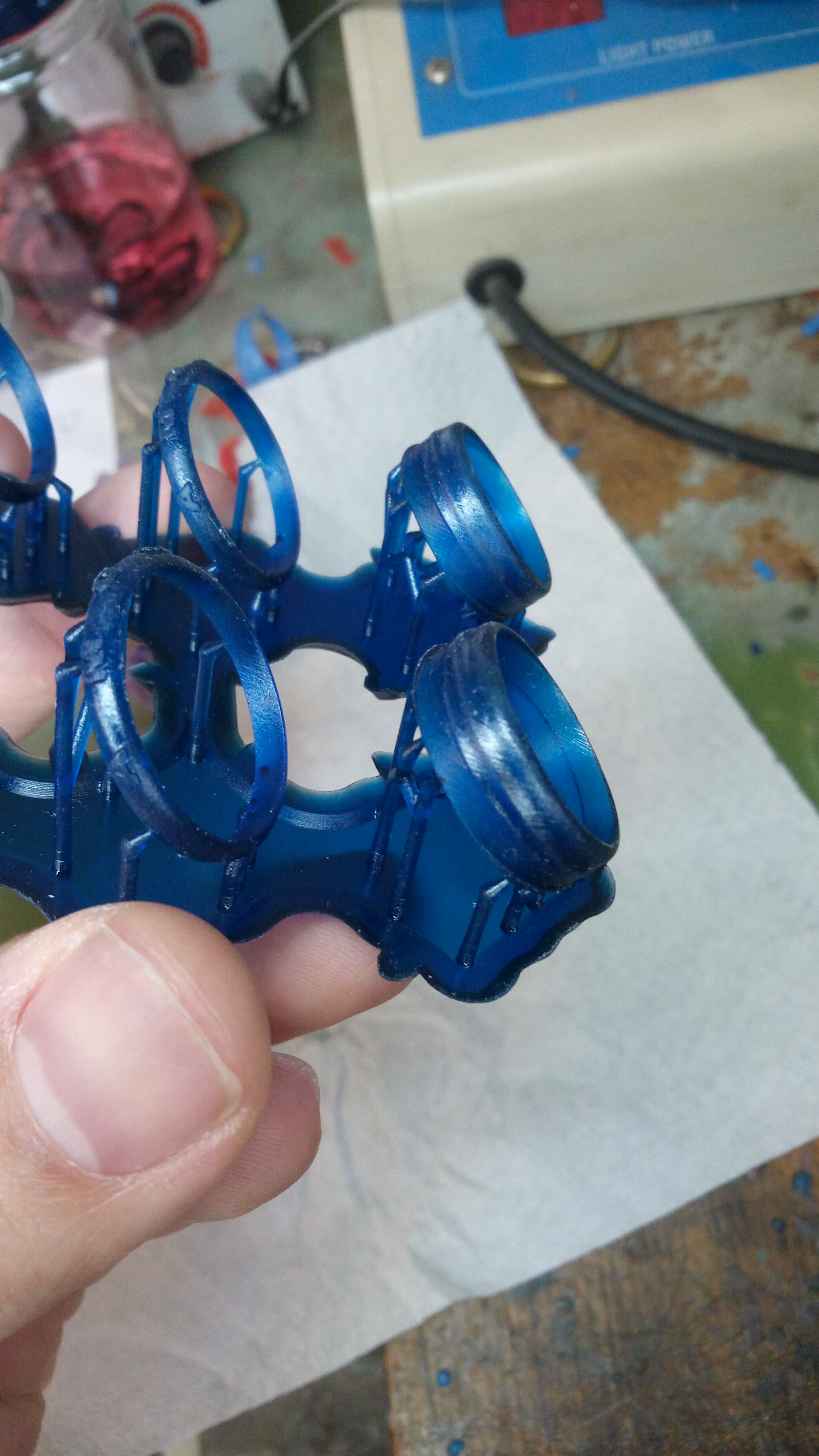

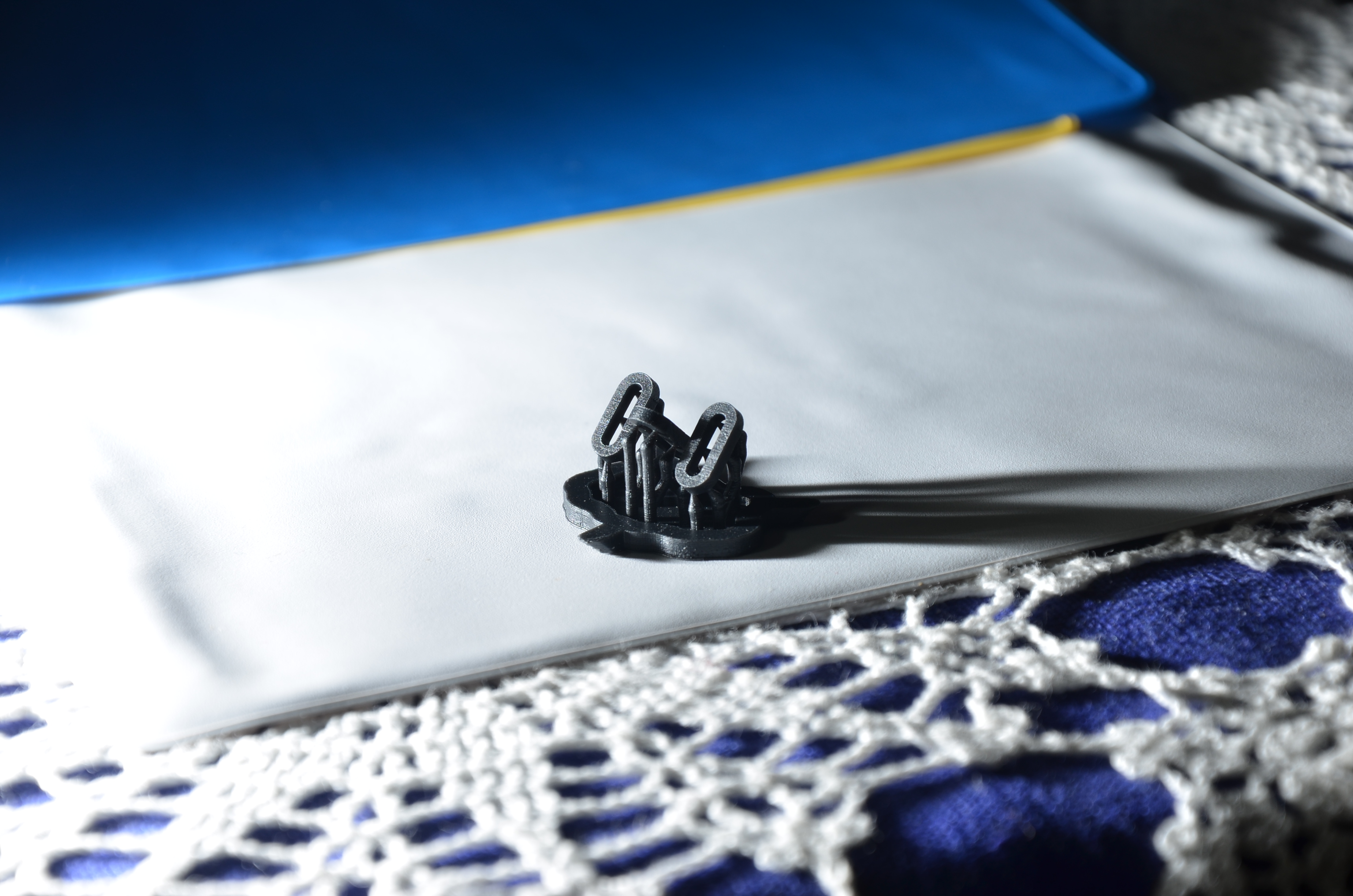

allego alcuni file, purtroppo credo di avere un problema di backfocus con la fotocamera e non sono riuscito a mettere ben a fuoco quello che volevo. Comunque quelli neri sono con la resina black ( non calcinabile), quelli blu invece sono calcinabili, la più scura è la V1 e la più chiara è la V2 ( più recente e dal miglior dettaglio - almeno così dicono). Tutto stampato a 50micron. Ovviamente ho cercato di mettere in risalto le superfici con una foto a luce radente. Da considerare anche che le resine in alcuni punti sono un po' sporche e che i colori scuri accentuano di molto la visibilità dei difetti. Ho avuto modo di paragonare questi pezzi ad altri fatti con una DWS 028, ben più costosa, e le differenze non sono così nette come si potrebbe pensare.. attendo pareri, riscontri e confronti. Grazie e buon lavoro a tutti.

salve a tutti, poche settimane fa ho chiesto un parere per quanto riguarda differenze tra form2 e xfab, settore di impiego oreficeria, ma non ho ricevuto aggiornamenti. Visto che l' autore del thread all' inizio ha ringraziato per aver ricevuto tali informazioni, provo a riscrivere qui per avere un breve riassunto. Premetto che al momento sto usando una form2 che non è mia, ma dovendola acquistare vorrei capire se la Xfab può essere meglio per quello che ci faccio, e perchè. Invece per quanto riguarda le resine postate, secondo me nell' ultima foto dove si vede un pezzo mancante, il problema non è da imputare alle alimentazioni perché la parte iniziale è venuta bene. Potrebbe essersi un po' raffreddata la resina, oppure un po' di sporco o qualche problema ne file, sembra che la resina arrivata a quel layer sia rimasta attaccata sul fondo, sicuramente avrai trovato dei residui attaccati. Un saluto
