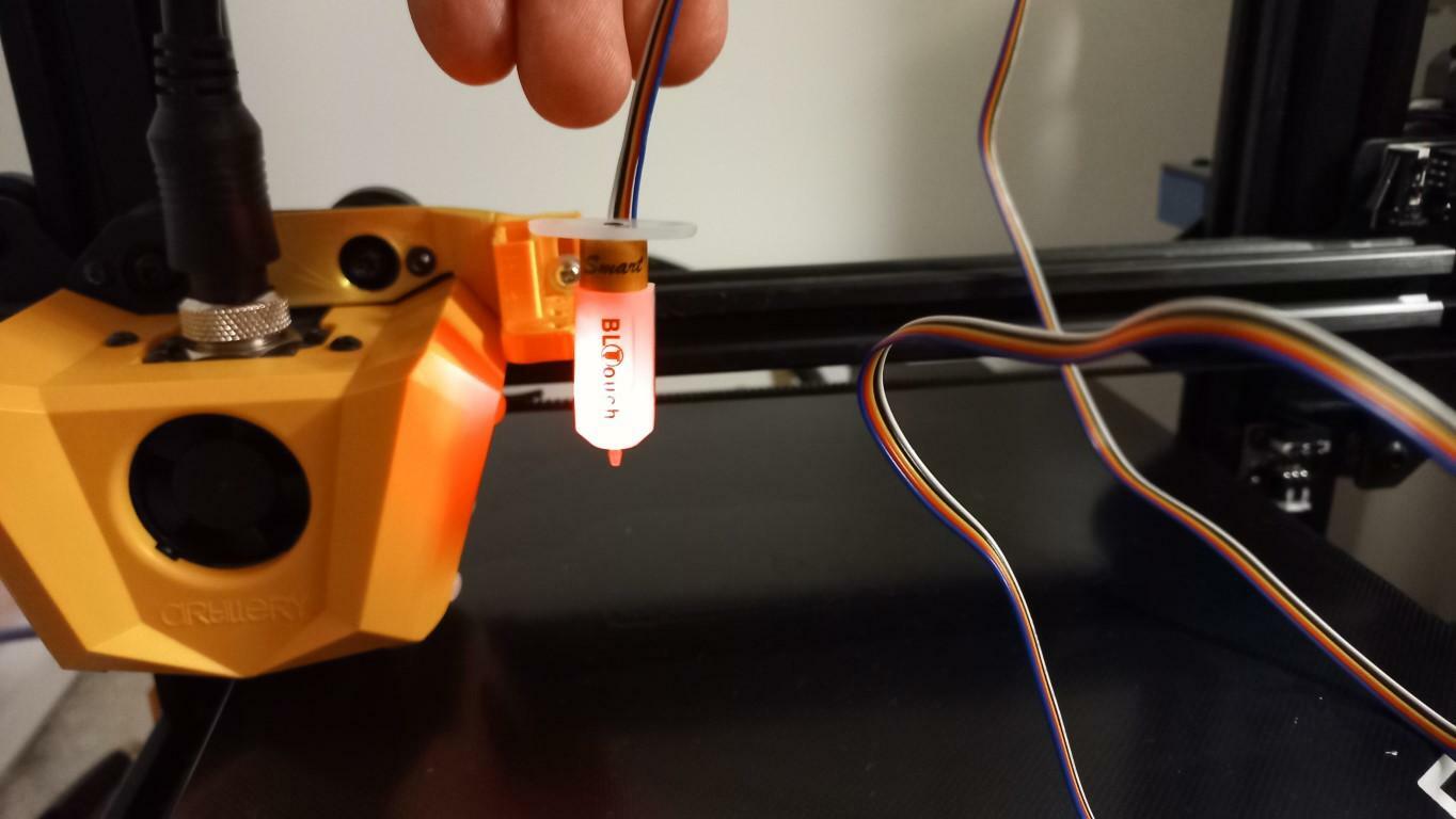

  1. Thank you VERY MUCH, Giaccaz 😛 EDIT: Grazie mille ancora Giaccaz. Ho caricato il firmware sulla stampante, ho impostato l'offset z, l'ho calibrato e tutto funziona bene. Stampa di qualità molto migliore rispetto a senza BLTouch😄

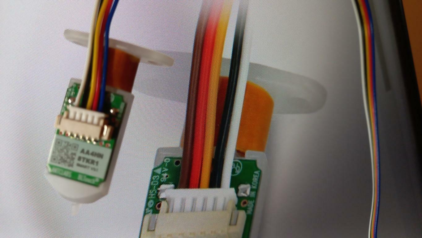

  4. Ascolta, è incredibile!!! Ho iniziato a dare un'occhiata più da vicino ai cavi dal lato BL Touch e ho scoperto che i cavi FACTORY erano inseriti nella spina esattamente al contrario, come si può vedere nella foto del mio BL Touch e sullo schermo del computer, dove i cavi sono diversi dai miei. Adesso tutto è iniziato, BL Touch finalmente si accende!

  6. Questo è l'originale Antclabs BL Touch v3.1, solo in scatola con supporto per Ender 3 V2. Foto allegate.
