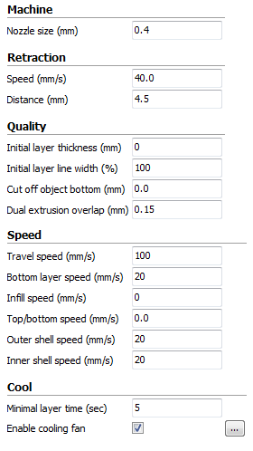

Ho alzato la temperatura abbassato il layer da 0,3 a 0,2 e cambiato pla sembra essersi risolto tra 2 ore finisce la stampa e vi faccio sapere, Grazie per l'aiuto! -

megatoby96 ha pubblicato una discussione in Problemi generici o di qualità di stampa
Salve a tutti, Ho un problema con la stampa come potete vedere dalle foto, la stampante in certi punti è come se non deposita materiale. Stampo con la PLA a 200° e letto riscaldato a 70° cosa potrebbe essere? ora sto facendo questo test di stampa dopo posto il risultato magari è un problema del progetto. -
