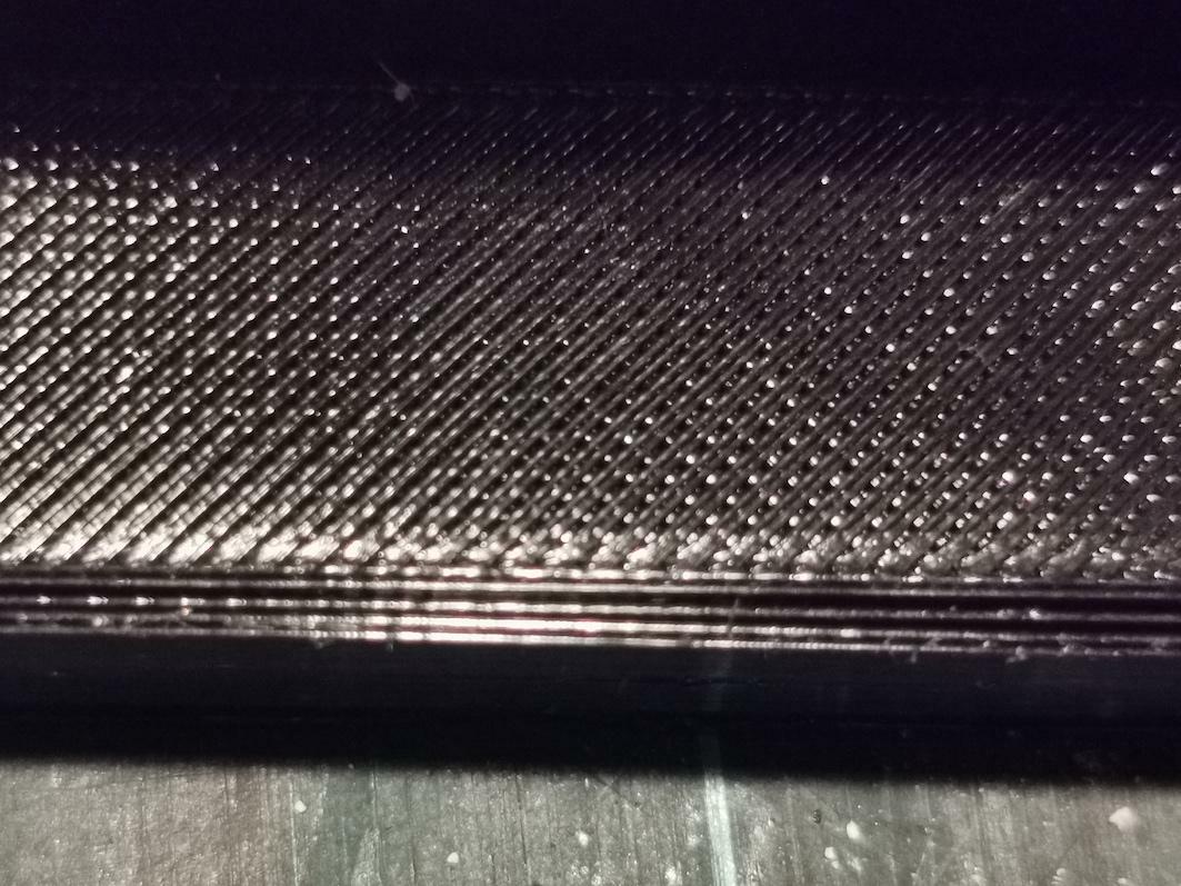

Aggiornamento... Ho ricalibrato il flusso, adesso con un ugello 0,4 ho una parete di 0,42, e ho provato a stampare il cubo 20x20 con 4 pareti. Per non avere la delaminazione delle pareti ho dovuto aumentare il flusso delle pareti portandolo a 95%. Purtroppo pero una parete continua ad avere lo stesso problema, ed è sempre quella dove inizia il loop, le altre pareti sono attaccate saldamente. Le due linee esterne sono saldate, mentre le due interne sono delaminate. Ho provato anche con 3 pareti e 5, in ogni caso sono saldate solo le due esterne mentre le altre interne sono delaminate. Ho diminuito anche la velocità di stampa delle pareti (da 25 a 20 mm/s) ma continuo ad avere sempre lo stesso problema. Controllo accelerazione e controllo jerk sono disabilitate. La retrazione è 5mm, velocità di retrazione 40mm/s. La particolarità di questo problema è che tutte le pareti hanno lo stesso spessore, quella invece dove avviene la delaminazione ha uno spessore inferiore. Al momento le tre pareti con flusso al 95% misurano 1,80mm (4 pareti), mentre quella che delamina (la prima del loop) ha uno spessore di 1,60mm. Sospetto che quando inizia il nuovo loop, stampando la parete estrude meno materiale rispetto alle altre pareti. Da cosa può dipendere? Sono due giorni che tento di risolvere ma ancora niente.....questo mi fa comprendere quanto poco ne sappia di stampanti 3d. Spero che qualcuno possa aiutarmi!!!! Grazie.. -

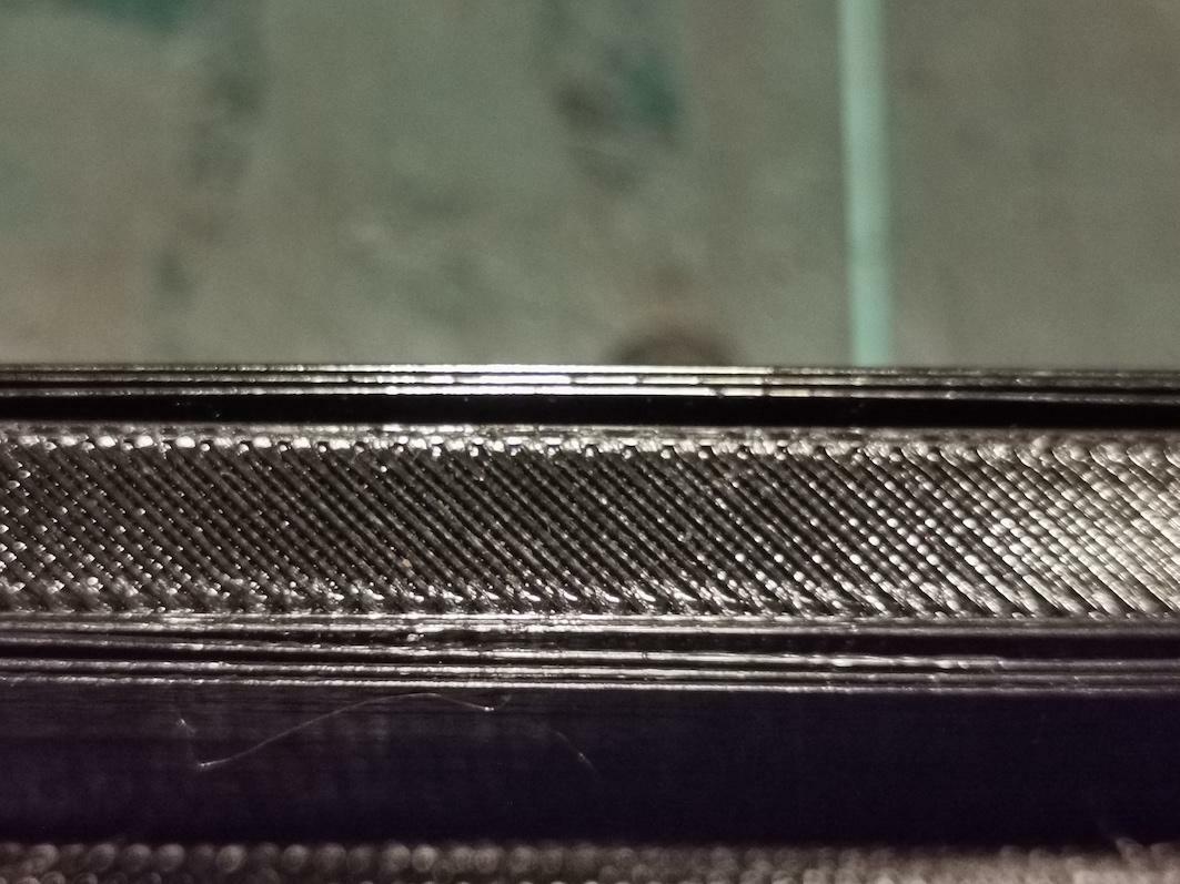

Il nozzle l'ho cambiato prima di fare la stampa, è della creality da 0,4mm. Dopo averlo cambiato ho ricalibrato la stampante e livellato il piatto. Le pareti, con il nozzle impostato a 0,4, mi davano 0,41mm per ogni lato. Gli step/mm XYZ mi davano 19,99mm su ogni lato con cubo da 20mm. Stampo in casa, ma vivendo in campagna l'umidità si sente. Comunque avevo stampato altri pezzi e non avevo avuto nessun problema (prima di cambiare il nozzle) Stampo a 25mm/s sia pareti che parti superiore/inferiore. Come dicevo, c'è adesione tra un layer e l'altro, ma è mancata l'adesione tra una linea della pare e l'altra. Quella interna si è legata con il resto per questo ha tenuto. Nel frattempo sto ripetendo i test di calibrazione... -
Mancata adesione delle pareti
lucaspennato ha risposto a lucaspennato nella discussione Problemi generici o di qualità di stampa
Si sapevo di questo. Stampando a volte pezzi con incastri piccoli, una misura di 0,45 o 0,43 non mi trovo con le misure, preferisco mantenere 0,4mm. Qui sembra non esserci adesione tra un tratto della parete e l'altro, potrei sbagliarmi (forse sicuramente) ma non penso che questo valore incide, dovrebbe aderire sia con 0,4 che con 0,45, o no? Cioè? Potresti spiegarti meglio? Vuoi dire che se imposto un nozzle da 0,4 sullo slicer devo avere una parete da 0,44mm? -

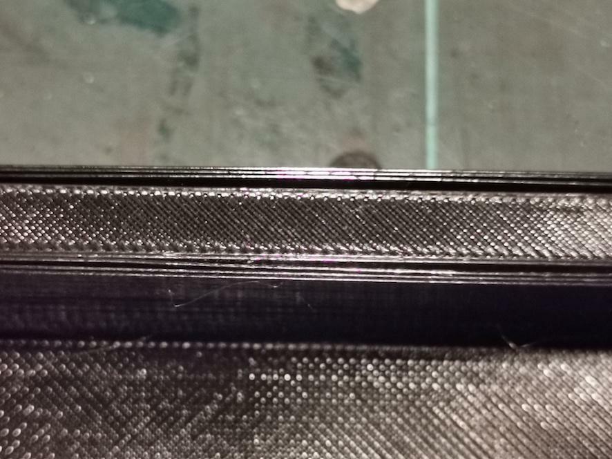

Stampo in Pteg, 225° - 80° il piatto. Dopo aver sostituito il nozzle 0,4mm originale della Ender 3 Max Neo con uno della creality sempre 0,4mm ho ricalibrato la macchina. Avevo impostato il nozzle a 0,4mm, il test flusso dopo calibrato mi ha dato un valore di 0,41mm su tutti e quattro i lati. Per scrupolo lo sto rifacendo. Le pareti nelle immagini sono state allargate da me per far notare meglio il problema. Sembra non ci sia stata adesione tra una parete e l'altra, pero ha una buona adesione tra un layer e l'altro. -
lucaspennato ha pubblicato una discussione in Problemi generici o di qualità di stampa
Salve a tutti, spero qualcuno potrà darmi una mano nel comprendere meglio questo problema e cercare di risolverlo. Nell'ultima stampa ho avuto un problema di adesione delle pareti, 3 delle 4 si sono staccate sfogliandosi, solo una parete, quella interna, è rimasta saldata alla stampa. Premetto che, avendo cambiato ugello (creality 0,4mm), ho effettuato tutte le calibrazioni. Non ho ritoccato nessun altro parametro rispetto alle stampe precedenti, unica eccezione è il riempimento da lineare a zig-zag (sovrapposizione 30%, riempimento 60%) La stampa ha una superficie di 296x296mm, con un foro all'interno di 177x127mm. L'altezza varia da 8mm a 30mm, tutte le pareti sono lineari Le pareti si sono sfogliate sia estenamente che internamente lungo tutto il perimetro. Vi ringrazio in anticipo per l'aiuto che potrò ricevere!! -
