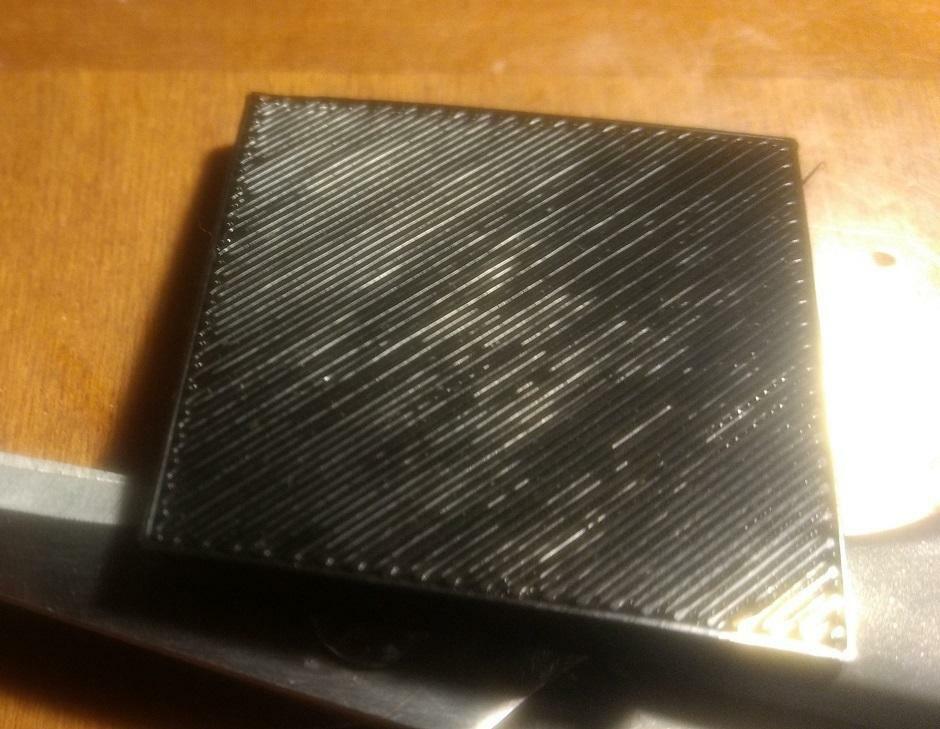

dert ha risposto a dert nella discussione Problemi generici o di qualità di stampa
Penso di avere risolto, ho fatto una prova veloce e mi pare ok, domani verifico. Il problema consisteva nello slittamento del filamento dovuto alla vite che regola la ruota dentata la quale era allentata, infatti nelle ultime brevi prove di stampa le rirregolarità di rilascio erano diventate ancora più drastiche nel senso che la larghezza layer variava repentinamente. Era allentata anche la seconda vite che mantiene l'estrusore in posizione verticale per cui rimaneva un po' inclinato. Di già ho sostituito il tubicino (chiedo scusa ma non ricordo i nomi esatti) al cui interno vi è il teflon, l'altro era un po' diverso, più corto e il teflon ad una estremità leggermente più largo, per intendersi a forma un po' conica, non credo si tratti di consumo ma che l'abbiano proprio concepito così forse per semplificare l'introduzione del filamento, ad ogni modo di già che c'ero l'ho sostituito. Grazie per il tempo dedicato dnasini. Ciao -

Layer distanziati
Il distanziamento linee. Prima in slic3r in print setting ho provato ad agire su first layer ma non è cambiato nulla nel senso che sono sempre distanti, stessa cosa in default extrusion width, poi ho provato con Cura, idem. Questo problema è sorto cambiando filamento, magari è solo una coincidenza che non ha come causa il cambiamento, anche perchè quello che andava decentemente bene era vecchio come la mia stampante e conservato senza grandi precauzioni (ora non ricordo ma ca 5 anni marchiato come la mia stampante zonestar) e questi due che ho provato sono sunlu e elegoo. -
Sto cercando di capire perché all'improvviso la stampante si è messa a fare i capricci. Problema layer distanziati (metto foto di uno dei vari pezzi). Ho stampato un cubo per controllare la precisione e fin qui tutto bene, mm 0,45 risulltano mm 0,45. Dopodiché ho seguito quanto si dice in questo video per controllare gli step/mm https://youtu.be/I5i1FPoc0H4 Ho una prusa di qualche anno fa, dal display vado in configurazione, extruder, steps/MM e leggo 90.0. Coi calcoli che si dice nel video, nel mio caso dovrei regolare a circa 132, e già qui mi sembra strano che vi sia un divario di tale ampiezza, comunque procedo e poi salvo andando in Store to EEPROM, configuration stored. Spengo la stampante e la riaccendo per controllare che abbia salvato la mia impostazione e così risulta. Poi provo ad estrudere il tratto di mm 150 e vedo che invece di estrudere questa misura ne estrude solo mm 96. In precedenza, prima di modificare da mm 90 a mm 132 ne estrudeva addirittura di più rispetto ad ora (mm 6 in più). Non capisco più nulla... Aggiungo una cosa. Il distanziamento dei layer a me pare proprio che sull'asse verticale non ci sia.

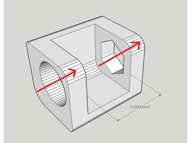

dert ha pubblicato una discussione in La mia stampante 3D e il mio laboratorio
Non so se va bene scrivere qui comunque provo, al massimo mi spostate. Ho provato a stampare uno di questi https://www.thingiverse.com/thing:1985374 per vedere se potevo utilizzare questo sistema di livellamento sulla mia prusa, mi sembra che possa andare bene ma sarebbe necessario modificarlo perchè il foro non risulta al centro del foro del mio piatto, in sostanza risulta troppo esterno, bisognerebbe portarlo 3 millimetri più interno ma ovviamente nel contempo ampliare il perimetro di modo che dalla circonferenza del foro rimanga un margine decente perchè non si rompa (nell'allegato ho messo le frecce per indicare la direzione dell'ampliamento), chiedo se magari qualcuno ha trovato altro sistema altrettanto facile oppure se magari ha voglia di apportare la modifica, ho provato ma non sono in grado di farlo.-

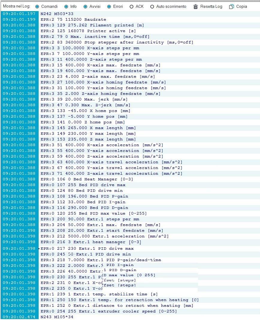

Metto la schermata dopo M503, io non capisco se li ha accettati edit. Ho provato a stampare, temperatura impostata 215 primo layer e 210 gli altri, dopo 10 minuti ho dovuto fermare perchè continuava a scendere, si era giunti a 185... -
Variazione temperatura estrusore Prusa i3
Ah, forse ho capito, in repetier host, controllo manuale, G-code, inserico il comando M301 P12.52 I0.65 D60.02 e poi M500. Più tardi provo -

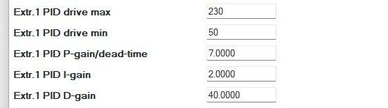

SI, ero convinto di potere fare così inserisco "M301 P12.52 I0.65 D60.02" ma poi - come dicevo nel penultimo messaggio che forse non hai visto perché l'ho rimaneggiato mentre tu stavi rispondendo - entrato nel menu configurazione firmware eeprom ho visto che non potevo perchè i valori sono espressi in altro modo (allegato) -
Ti ringrazio ma per me è troppo difficile quanto dici, sto solo cercando il sistema più immediato possibile per immettere i nuovi valori nel firmware, pensavo di averlo trovato con repetier host ma come detto prima non comprendo la differenza dei valori espressi.
