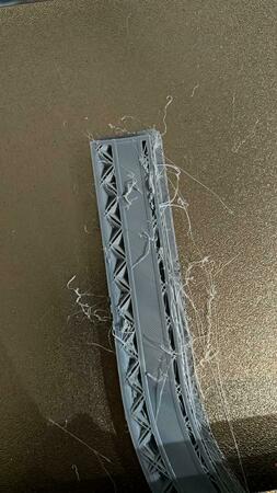

Per la cronaca ho scoperto cos'è successo. L'estrusore che avevo comprato era "usato" cioè quella simpatica usanza di comprare un oggetto e poi fare il resto. Per farla breve avevo delle "prove" che fosse usato ma ho preferito ignorarle pensando che avrebbe funziona lo stesso. Dopo 3 stampe il pezzo si è aperto completamente... ecco il perchè di tutti quei filamenti era il pla che usciva da tutte le parti. Ho fatto il reso e ordinato uno nuovo. Bhe ci sono 2 viti di fissaggio in più e stampa perfettamente. -

Grazie. Allora io stampo in PLA+ Credo che si sia rotta la guaina in silicone che avvolge l'estrusore nella parte finale. Perchè vedo che un pezzo si trascina... Quella guaina se si è rotta è obbligatorio averla? Se si pensi si riesca a trovare un ricambio? Questo è il modello esatto dell'estrusore: "Creality Spider 3.0 Hotend Pro" -

Stavo pensando. Può essere causato da una grossa variazione dell'ambiente? Il pezzo gemello venuto bene l'ho stampato quando in casa mia c'era la modalità Estate quindi avevo 20° e 56% di umidità. Ora siamo sui 23° e 62%. Può essere la causa? -

The_Cap ha pubblicato una discussione in Problemi generici o di qualità di stampa
Ciao a tutti, con la mia Ender 5+ e sto stampando un pezzo composto da più componenti. Lunedì ho stampato il lato SX con un eccellente risultato. Ieri ho mandato in stampa il pezzo Dx che è identico cambia solo l'orientamento degli attacchi. Quando sono tornato ho notato che la stampa era finita ma il pezzo era a metà. Essendo già successo ho immaginato che l'estrusore per qualche motivo si fosse tappato. Dopo la pulizia e conseguente riallineamento del piatto questa mattina ho rilanciato la stampa. Le stampe sono sempre uscite con un pò di filamenti ma di solito solo nel raft o nei supporti. Oggi sta succedendo una cosa diversa. Ci sono dei trucioli attaccati nel pezzo e anche in giro nel piatto che immagino siano dei trucioli portati via dal'aria generata dalla ventilazione. Non mi è mai successo. Ho pensato potesse essere l'estrusore a grattare ma non ci sono graffi o scavi che possano spiegare questi pezzettini di PLA in giro. Ho un estrusore diverso da quello con cui arriva la ender 5+ Ho montato un Creality Spider e normalmente stampo a 220° Ora per capire se i trucioli sono generati dai 220° ho abbassato a step fino a 205° I trucioli continuano ad uscire. In ogni caso mi stupirei fosse la temperatura perchè il "fratello gemello" l'ho stampato senza problemi. Posso aver fatto io qualcosa durante la pulizia dell'estrusore ieri sera? Ecco cosa vedo ora durante la stampa. -
