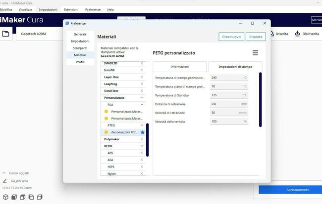

  2. Ok grazie, si è meglio che mi cerco un tutorial. Comunque anche se il generic PETG non risco a modificarlo ho creato "PTEG personalizzato" con i dati corretti.

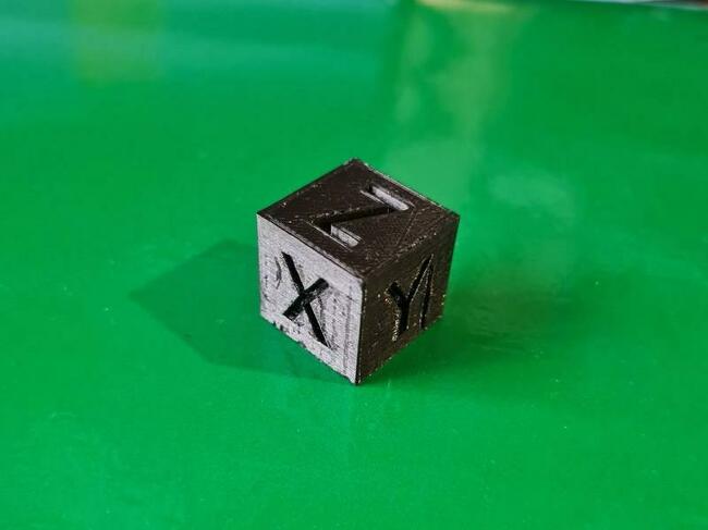

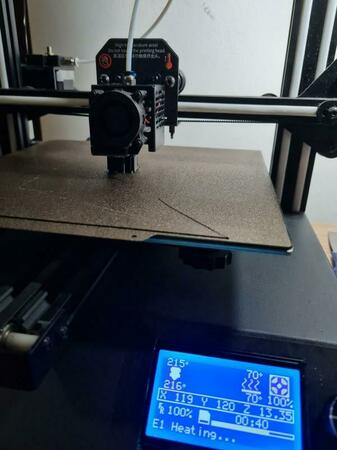

  3. Buonagiorno carissimi, purtroppo non ho avuto molto tempo da dedicare alla stampate, però alla fine sono riuscito a combinare qualcosa. Inanzitutto, seguendo i consigli di eaman, ho scaldato il nozzle a 150-160° staccato il materiale e pulito il tutto con una spazzolina. Mentre compivo queste operazioni ho notato che il materiale usciva correttamente dall'ugello, questo collegato al fatto che non ho notato trafilamenti sopra l'hotend, mi ha fatto proprendere per rischiare a rimontare il tutto senza procedere con le altre operazioni che mi sembrano anche complicatine. A questo punto ho cercato un test di stampa, e il primo che capitato sott'occhio l'ho processato con Cura avendo cura ( 😂 ) questa volta di selezionare il materiale di stampa. E qui veniamo a noi. Ho selezionato "generic PETG" , tuttavia andando nelle impostazioni > gestione materiali, ho constatato che le impostazioni per PTEG sono 215° ugello e 70° piatto. Avrei voluto mettere almeno 230° ma non riesco a cambiare le impostazioni, forse perché sono predefinite e non modificabili? Devo aggiungere un nuovo materiale con i parametri che voglio io? Grazie. P.S. Comunque è andata bene la stampa

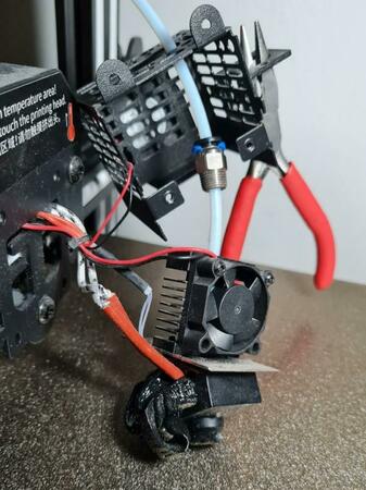

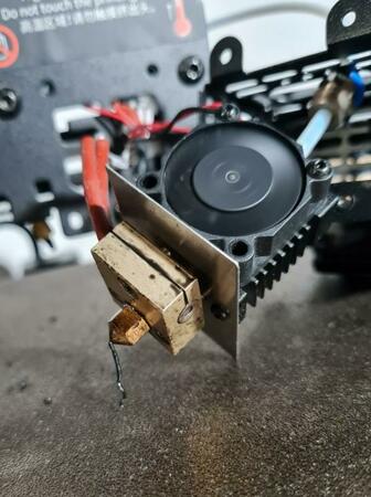

  4. Devo essere sincero non sapevo che si impostava dallo slicer. Sto iniziando a smontare l'hotend, come si vede in foto. Prima ho smontato... adesso devo (e posso) attaccare corrente e scaldarlo per staccare la massa di materiale? Grazie.
  5. Ok grazie, quando ho tempo provo a metterci mano. Per il momento, tanto per capire, quando settavo la temperatura del nozzle a 240° e lanciavo le stampe, e vedevo che la temperatura saliva saliva fino a 239, poi 240, a quel punto partiva la stampa e simultaneamente sul dysplay la temperatura da 240 ritornava a 200, in realtà stavo stampando a 240? Andava ad indicare 200° come se si resettasse per la prossima stampa? Oppure stavo stampando realmente a 200° C? Boh...

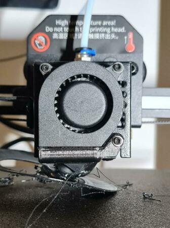

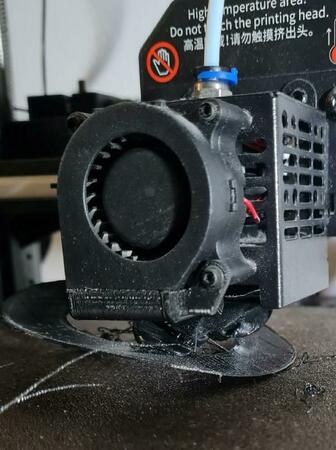

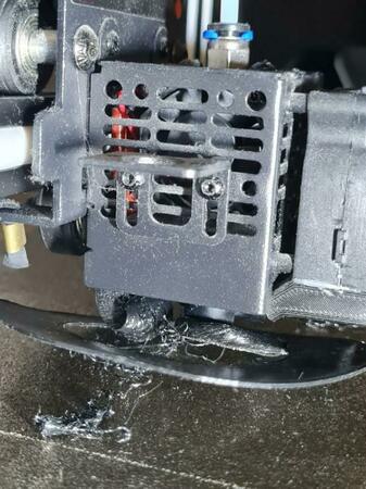

    Stampante da buttare Geeetech A20
    Buonasera, devo premettere una cosa che avrei voluto scrivere ma non ne ho avuto il tempo. Da pochi giorni ho cambiato il filo della stampante da PLA a PETG. Informandomi in merito ho capito che avrei dovuto alzare la temperatura dell'ugello e del piatto. Quindi prima di eseguire le prime stampe, manualmente sono andato a settare la temperatura dell'ugello a 235-240° C, e a 70 quella del piatto. Soltanto che una volta partita la stampa, vedevo che autonomamente sul display le temperature venivano cambiate ritornando a quelle standard di 200 per l'ugello e 60 per il piatto. Cioè quelle con cui ho sempre stampato il PLA. Li mi son detto, strano devo chiedere sul forum, ma poi le stampe uscivano bene. Avrei chiesto... ...fino a che oggi lancio una stampa, non settato più le temparature, tanto fino adesso erano andate bene, vedo che i primi layer si stanno stampando correttamente (a dire il vero avevo notato per la prima volta che c'era qualcosa che non andava, il primo layer in qualche parte si era alzato ma i sucessivi avevano coperto i difetti), o comunque in linea di massima mi sembrava tutto ok, ed esco di casa. Al ritorno il disastro. Ora, magari il titolo è un po' esagerato ma qua mi pare che si è sfondato tutto l'hotend, l'ugello non lo riconosco neanche più, è tuto storto ...e il materiale fuoriuscito dall'alto? E' recuperabile la situazione? Si può cambiare solo l'hotend? Grazie. P.S. Ho appena finito di dire che non ho mai avuto problemi.😂 Per forza, non ho mai stampato una mazza 😅

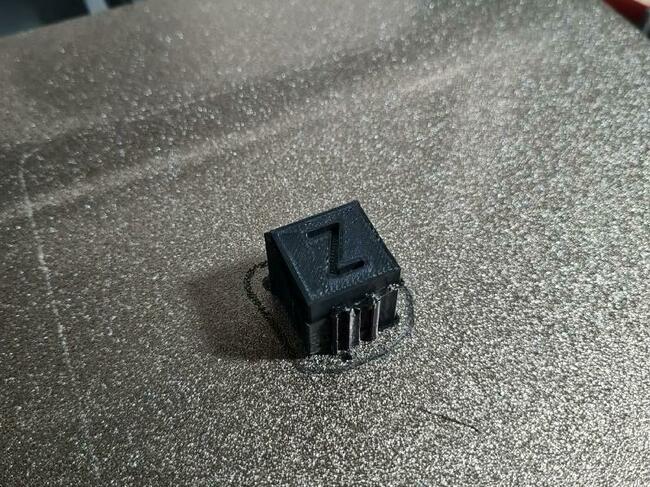

  9. Buongiorno, ho sempre e solo stampato con PLA. Siccome le stampe non erano il massimo... apro una parentesi: a dire il vero non ho mai avuto problemi, forse l'unico era che con il vecchio piatto in dotazione alla stampante i pezzi dovevo staccarli con il martello, per fortuna si è distrutto cosi l'ho sostituito con un piatto magnetico in PEI (figata assoluta), chiusa parentesi ... non erano il massimo come resistenza meccanica e utimamente anche perché si sfogliavano i layer (ma forse questo è normale visto che la matassa è rimasta in bella mostra a prendere polvere per 2 anni) dopo essermi informato velocemente, ma prima di leggere questo forum, ho acquistato un filamento in PETG. Sostanzialmente perché mi servono elasticità e robustezza, dovendo fare dei pezzi ad incastro di piccole dimensioni. Adesso posto un'esempio così ci capiamo: nella prima foto ci sono la prima prova di stampa in PLA con il gancino rotto appena inserito nella maschera, la seconda prova, il gancino è durato ma mentre carteggiavo si è incrinato e quasi rotto, e la terza che sembra andar bene: nella seconda foto mostro il gancino sano; terza foto oggetto in opera. La terza stampa è stata modificata con un raggio di raccordo di 1mm ai piedi del gancino. Ecco siccome dovrei fare degli oggetti un po' più grossi ma con lo stesso tipo di gancetto, quale materiale sarebbe meglio? Considerando che a volte i pezzi sono precisi e non permettono raccordi e se rimane lo spigolo vivo è un'attimo che si spacchi. Sto leggengo ora che il PETG non è proprio uno dei materiali più comuni, devo dire che però si carteggia molto bene. Poi dovrei chiedere altre cose ma magari sbaglio sezione... Beh per il momento grazie.
