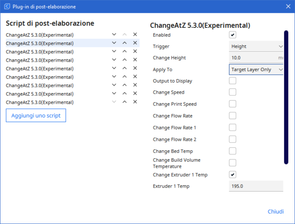

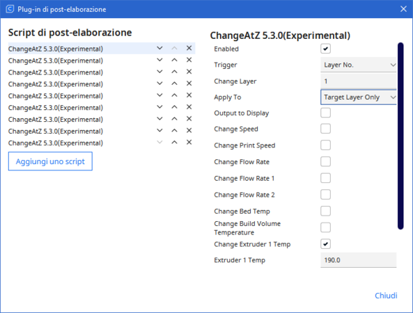

Aggiornamento. Al momento sta funzionando, cambia temperatura automaticamente. Già è passato da 190 a 195 gradi C. Quindi bisogna impostare "Target Layer + Subsequent Layers". Ho notato una cosa, qualunque file 3D che apro con Cura, rimangono memorizzate le macro che ho impostato per la TempTower, come mai? Grazie. -

Da solo due scelte: "Target Layer + Subsequent Layers" e "Target Layer Only". -
Problemi di stampa Ender 3 prima esperienza
Spillo ha risposto a Spillo nella discussione Problemi generici o di qualità di stampa
Ho seguito una guida di uno youtuber di nome Luca Barsanti. Queste sono le prime due macro, le successive ho incrementato di 10 il valore di "Change Height" per ogni temperatura. Alla fine ho cliccato Chiudi e poi su Sezionamento. Ora sto impostando io manualmente dalla stampante ad ogni passaggio di scalino. -

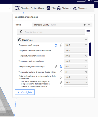

Ok, chirissimo. Ho iniziato a stampare la tower test con le macro impostare in Cura e altre impostazioni, ma ho notato che comunque la stampa va sempre a 200 gradi, solo per un attimo all'inizio è andata a 190. 😥 -

Ti ringrazio per la spiegazione. 😉 Ho seguito un guida su Youtube dove spiega come impostare le macro con Ultimaker Cura. Ora devo impostare anche qualche altro valore nel gcode? Per esempio per eliminare quei problemi di stringing e di ringing (ho letto su internet cosa sono, non sapevo di cosa si trattasse). Io comunque non sapevo che si dovevano impostare dei parametri nel gcode prima di procedere alla stampa, credevo che una volta scaricato il file 3D e inserito nella sdcard poi bastava stamparlo. 😁 Ne devo imparare di cose! 😊 Il PLA preso è quello consigliato da te, cioè il geeetech. -

ops, non lo sapevo che dovevo cambiare temperatura 😭 Quindi ad ogni passaggio vado a modificare manualmente la temperatura della stampante. -
