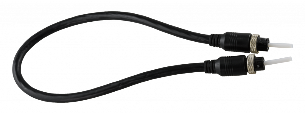

  9. Ho stampato altri pezzi senza alcun problema. Per il momento situazione risolta. Ricapitolando,il tubicino di plastica bianca dove passa il filamento all'interno del cavo dell'hot end(foto) è lungo,non fa scendere il connettore fino in fondo e non fa stringere bene le ghiere facendo saltare i collegamenti e mandando in allarme "mintemp" la stampante,ho risolto accorciandolo un poco.

  11. Sembra risolto,ho stampato petg per 5ore e mezza senza problemi.
  12. Penso che il problema sia il cavo di connessione tra estrusore e ed il blocco del filamento, il tubicino all'interno non mi faceva scendere bene il connettore e anche se stringevo la ghiera si muoveva,l'ho accorciato e sto stampando da qualche ora,speriamo bene. Grazie.
