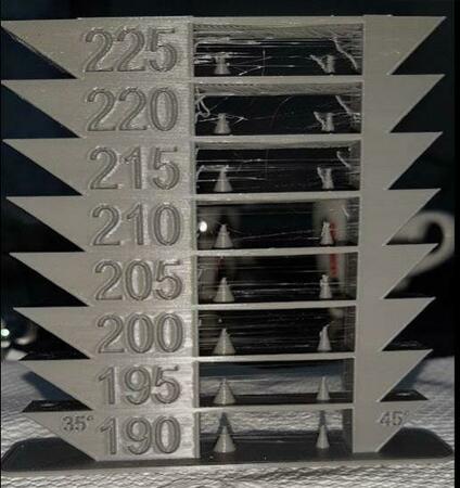

  9. Ok, grazie ragazzi, purtroppo ai supporti non ci avevo pensato, sono le prime stampe, come temperatura rispetto alla temptower è corretto 200° ( mi sembra il valore che offre dettagli migliori ) ? Grazie ancora e saluti.

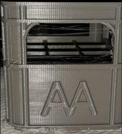

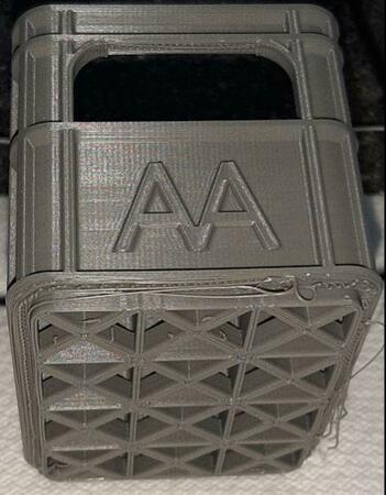

  10. Buongiorno ragazzi, ho una ender 3 v2 da pochi giorni, come prima bobina ho preso del PLA+ della SUNLU ed ho stampato una tower temp da cui sembra che la temperatura migliore è 200 C° anche se comunque c'è stringing a tutte le temperature ( cfr foto ) Ho poi aumentato la retroazione di 1 mm e stampato un cesto portapile ( estrusore 200° , piatto 55° ) che però su u lato presenta ancora stringing ma inoltre sulla base ci sono dei filamentti sospesi molto più spessi, da cosa può dipendere ? grazie a tutti.
