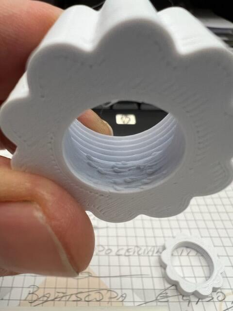

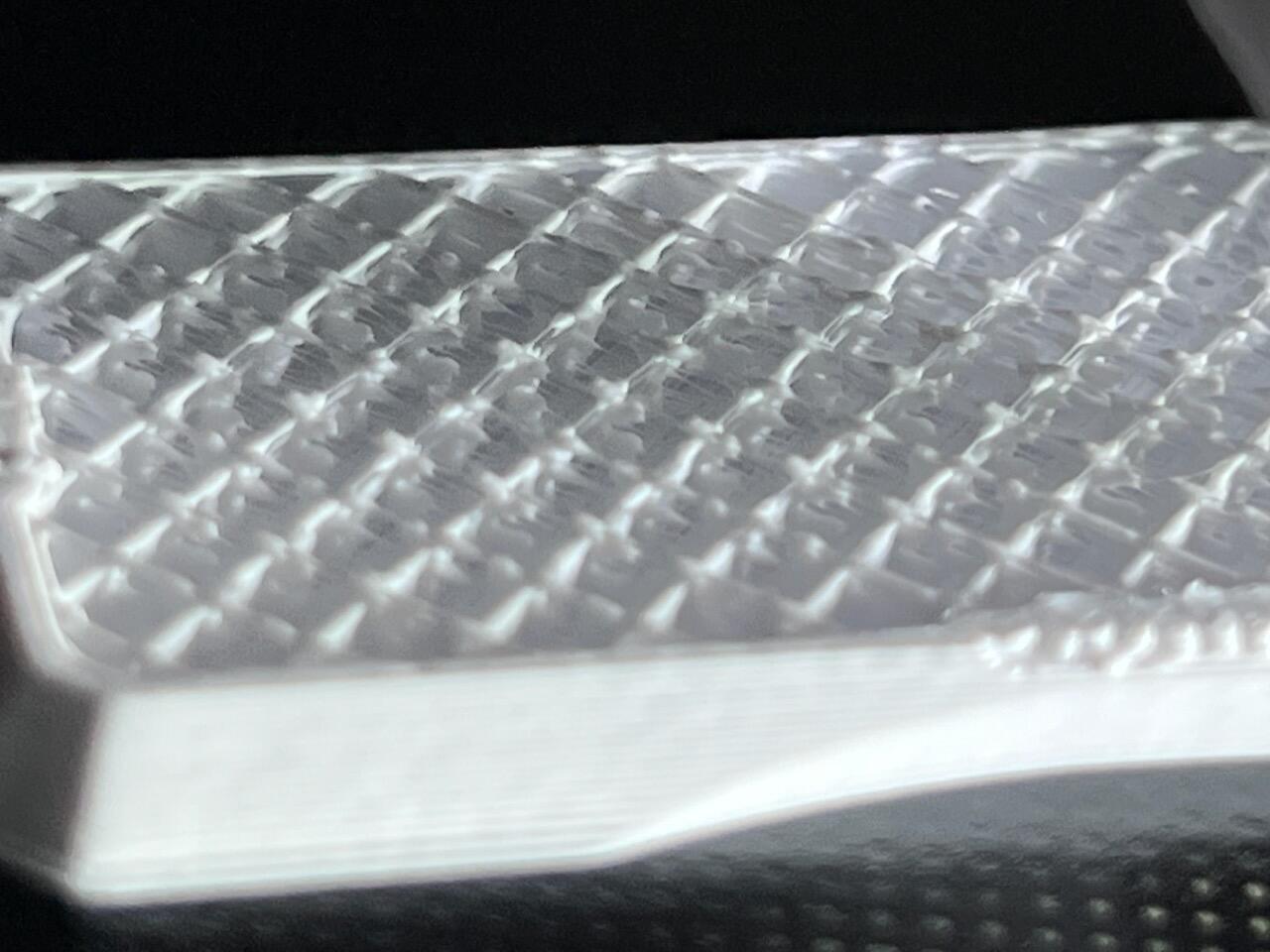

  2. Ti ringrazio davvero Fonzy, proverò ad abbassare la velocità del riempimento e vediamo se risolvo. Intanto approfitto della tua gentilezza per mandare ancora due o tre foto e chiederti se è possibile migliorare la qualità di quello che vedi. come dicevo nel primo posto sono alle prime armi e sono affamato di informazioni.… Come sempre, grazie

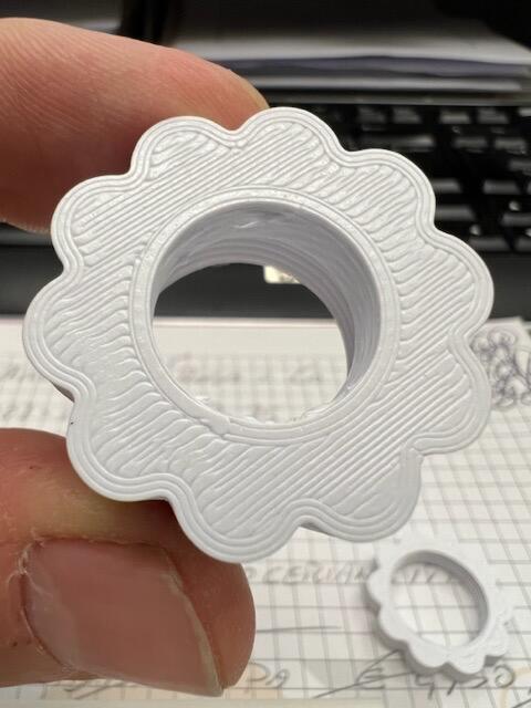

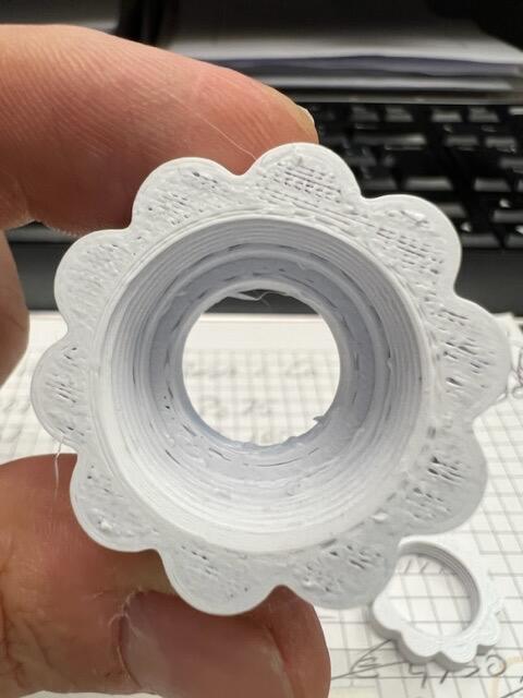

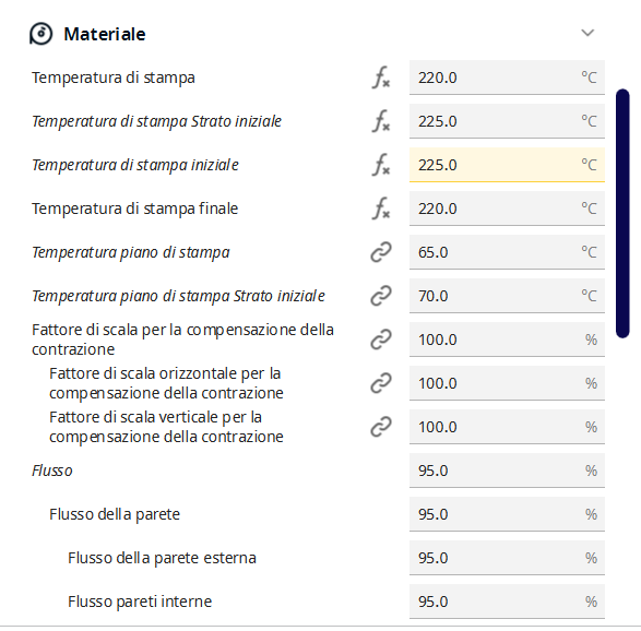

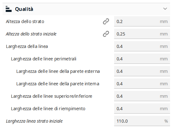

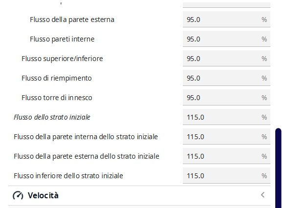

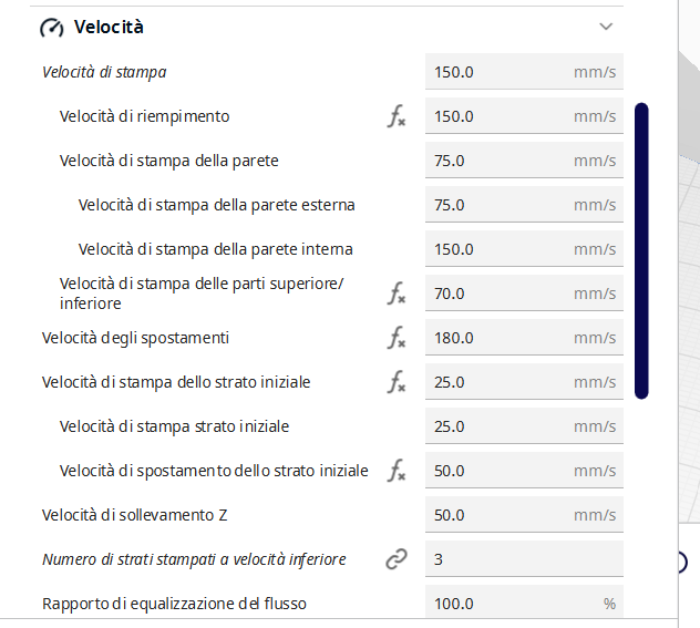

  3. Tanto per cominciare grazie. I flussi erano così perché avevo fatto dei test con misurazione e il risultato mi dava che il flusso normale andava 95%. Quello iniziale al 110 lo avevo messo perché avevo letto che il primo strato aveva bisogno di più flusso per aderire meglio al piatto. la velocità ti assicuro che è bassa perché questa delta arriva 250 e quindi sto stampando a 150 con il primo layer a 25. il materiale che stampo e PLA+ E anche qui temperatura del piatto e temperatura dell’estruso ore mi era stato consigliato di metterlo così. In origine erano 60 il piatto e 220 l’estrusore. la ventola per il primo layer era disattivata… adesso ho fatto una prova, temperatura per il piatto a 60, estrusore a 210 con primo strato a 215, ventola accesa al 100% da subito, flussi portati a 95 quello generale e a 100 per il primo strato. il primo strato è venuto perfetto, ora ho il problema che vedi in foto del riempimento, che è impostato a zig-zag, e che però fa quello che vedi in foto. Adesso provo ad abbassare la velocità di riempimento da 150 a 75 e vediamo cosa succede… Grazie ancora, a dopo

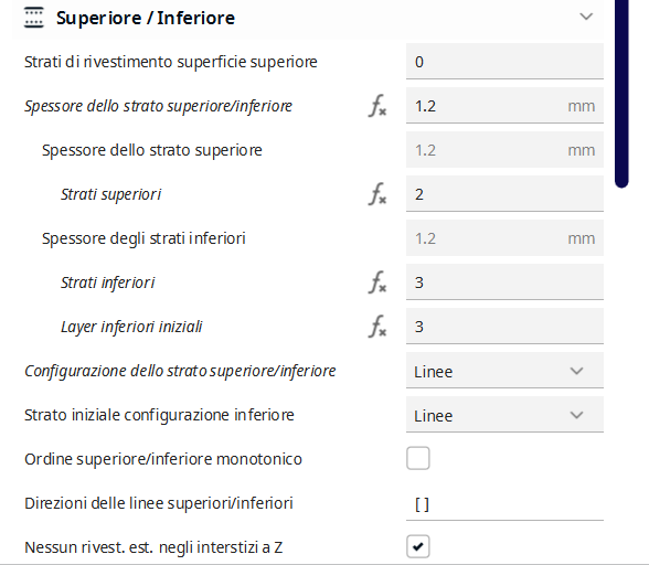

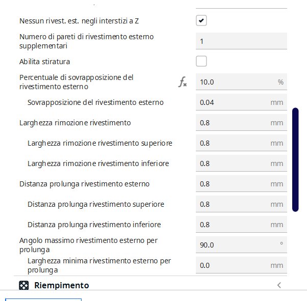

  4. Ciao Fonzy, ti metto alcuni screeshot dei parametri... questi osno i pricipali...grazie in anticipo ciao

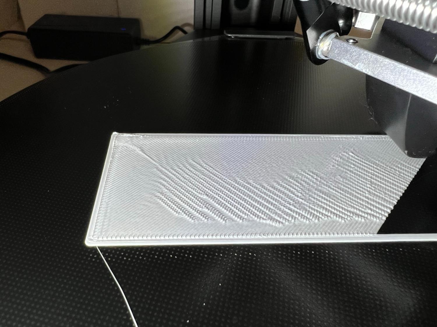

  5. Buongiorno da un neofita della stampa 3d come da titolo ho un problema con la stampante in oggetto e non capisco perchè il primo layer ha sempre dei problemi di uniformità come da foto in allegato... qualcuno saprebbe aiutarmi? allego foto e anche il profilo di cura... grazie in anticio per le risposte Personal 150.curaprofile
