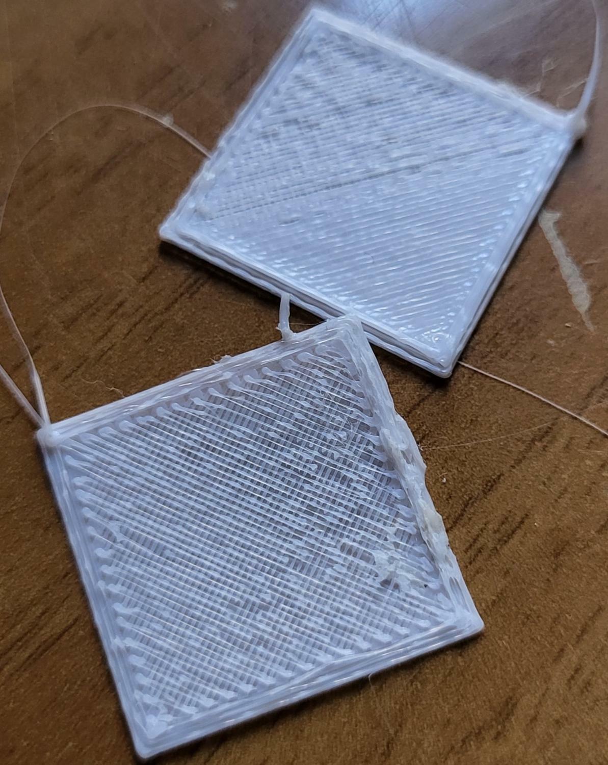

  1. Ciao a tutti, ho continuato ad andare a tentativi cercando la causa del problema, alla fine il problema si è risolto dopo aver cambiato l'intero estrusore stepper compreso

  4. Buongiorno a tutti, ho una creality ender 2 pro, da qualche giorno ho un problema con i layer che escono sfalsati con cadenza regolare, stesso problema che ho visto in una vecchia discussione in cui avevano trovato il possibile problema nelle due viti Z sfalsate, la mia stampante però ha un unica vite, avendo una sola foto di un mio pezzo (quello bianco) allego anche la foto di quella discussione. Avete idea di quale potrebbe essere il problema?
