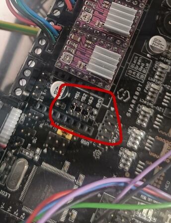

    Scusate il disturbo di nuovo, ma sono in malattia e mi annoio quindi dedico molto tempo a questo progetto di resurrezione, Volevo sapere nella Rumba plus come faccio ad attivare i jumper visto che non ci sono interruttori, per passare ad 1/32?????

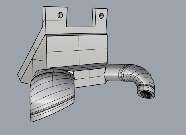

    Ho acquistato questo nema 17 per dare più spinta all'estrusore 1,8° 2,5 A 3,1V C'è una formula per ricalcolare gli stepmm di partenza???? Eh eh devo ancora rimettermi in gioco con il disegno 3d, è una bozza! Dovrebbe starci perchè è molto sottile rimarrebbe sotto l'asse vicino all'end stop.

    Buongiorno ragazzi, che dite con una 24V ci potrebbe stare questo convogliatore????

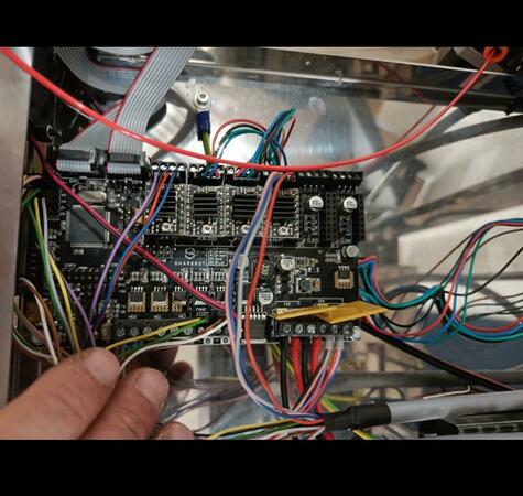

  10. Grazie per la risposta fulminea, io volevo sapere il modello per poter reinstallare il Marlin 2 aggiornato con idee di Arduino. Quindi mi confermeresti che sul'ide di Arduino devo impostare come scheda la mega 2560???

    Che scheda posseggo??? Sharebot NG
    Ciao a tutti, volevo porvi una domanda riguardo alla mia scheda della stampante 3d Sharebot NG, siccome devo aggiornare sia il firmware che l'hardware, volevo sapere se qualcuno di voi riconosce la suddetta scheda allegata in foto?! Grazie a tutti quelli che risponderanno
