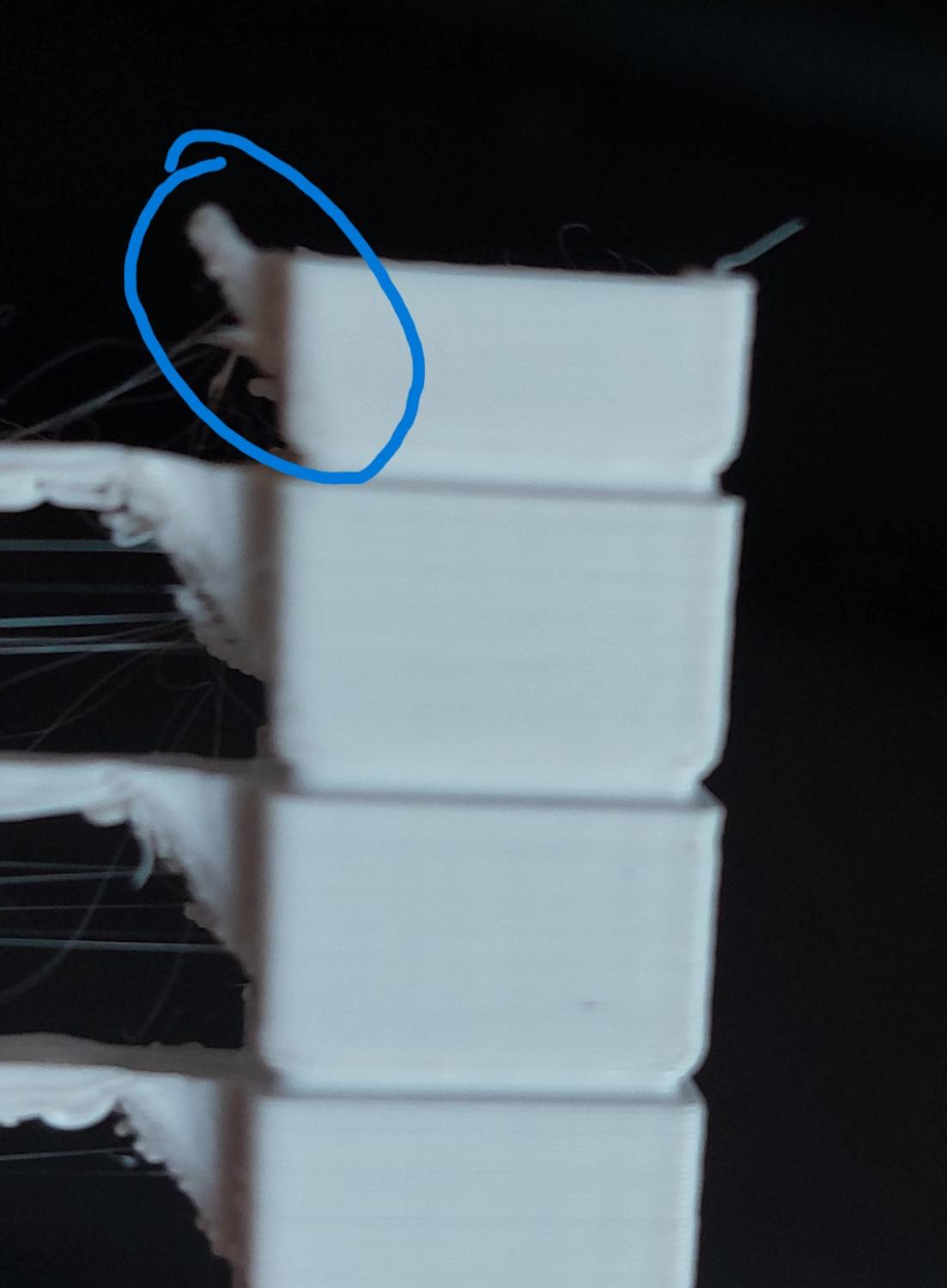

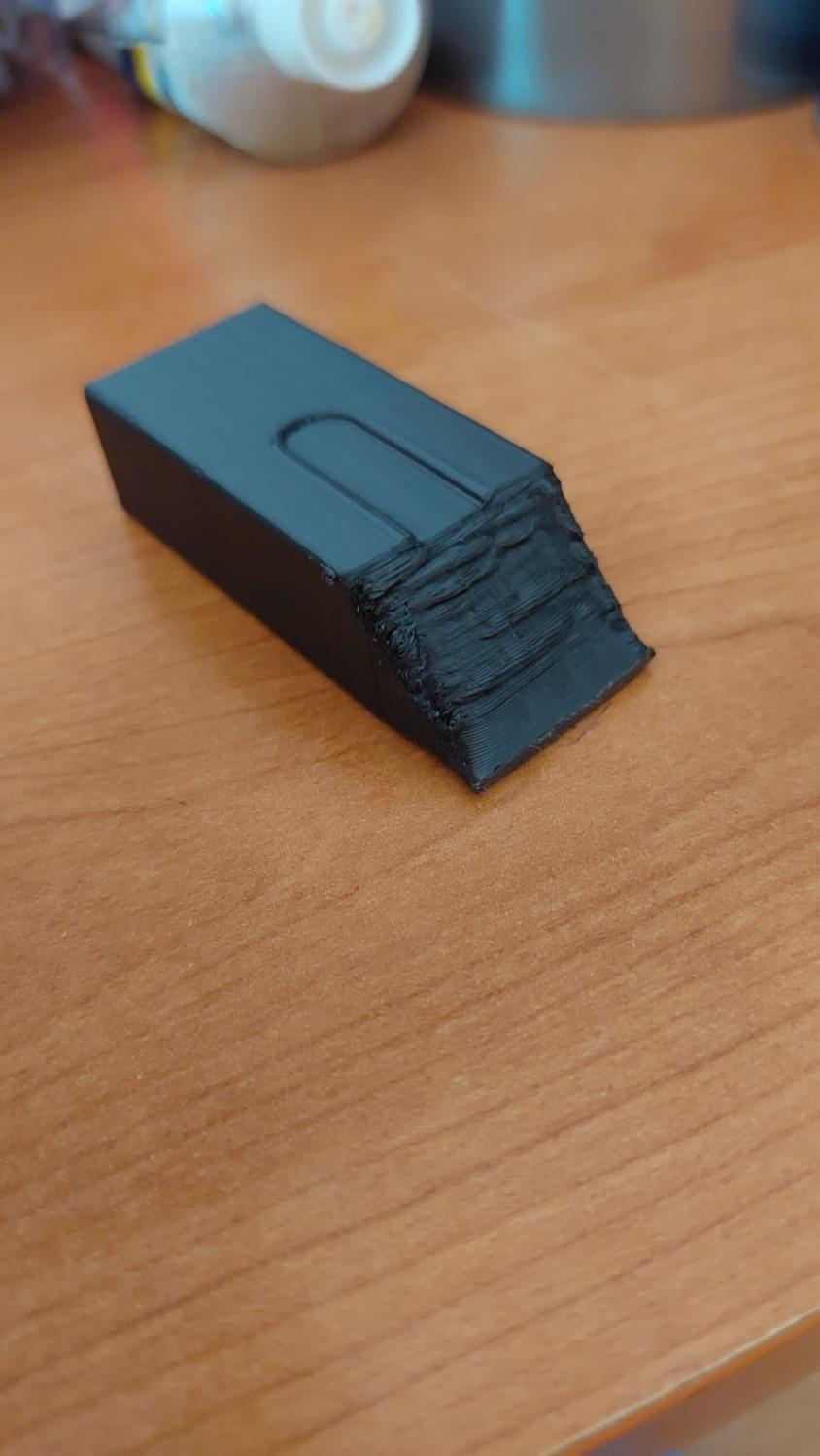

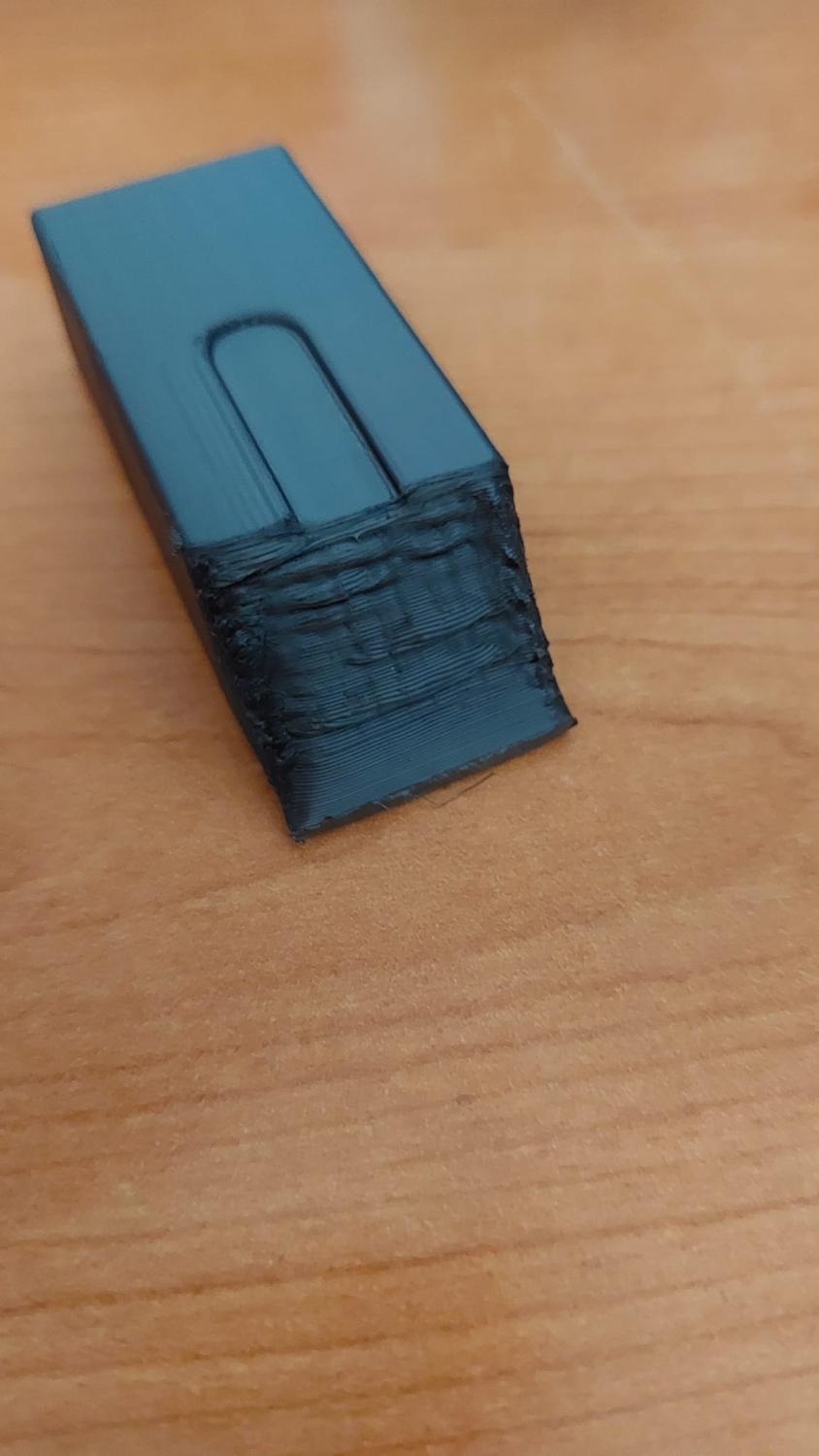

  1. Sì, solo su superfici inclinate. Da quello che ho visto online il problema si dovrebbe chiamare "curling outlines" e dicono che una delle possibili soluzioni è quella di cambiare ugello con uno più a punta, ma non ho ancora provato
  2. Primo strato: 0%, dal secondo in poi: 100%. Lo so che qualcosa deve essere, ma se sapessi cosa non avrei aperto questa discussione. Come ho detto prima, ho provato a modificare quasi tutto nelle impostazioni di stampa e non ha funzionato niente. L'unico dubbio che ho è il fatto che si sia rotto qualcosa nella stampante, ma non ho idea di cosa possa essere
  3. La stampante è una Geeetech A20 di 2 anni fa e di solito stampo PLA sunlu a 200/205°, ma ho fatto test ad altre temperature e il problema rimane. Delle pareti non ho modificato nessun parametro, ma credo che cura metta in automatico l'opzione di stampare prima le pareti interne Lo so, infatti ho sempre tenuto il flusso normale, ma dopo 3 mesi che non funzionava ho provato a fare un tentativo. Lo stringing della terza foto è dovuto al fatto che quella è la bobina esun che mi è arrivata ieri e devo ancora regolare la temperatura, di solito non è così tanto
  4. Ciao a tutti, da circa 4 mesi la mia stampante non riesce a stampare le parti in cui il filamento non tocca completamente lo stato sottostante ed è leggermente all'esterno. Come vedete dalle foto, questi lati tendono ad alzarsi verso l'alto (probabilmente perché il filamento si restringe quando si raffredda). Ho provato a modificare tutti i parametri (temperatura, ventola, supporti, flusso, ecc.), ma niente è riuscito a risolvere il problema. Non so come fare a tornare a fare stampe decenti e non so perché abbia cominciato a farlo, dato che il filamento è sempre quello e ho anche provato a comprare una bobina di Esun (prima compravo SUNLU e mi ci trovavo benissimo). Idee su come risolvere? Grazie mille
