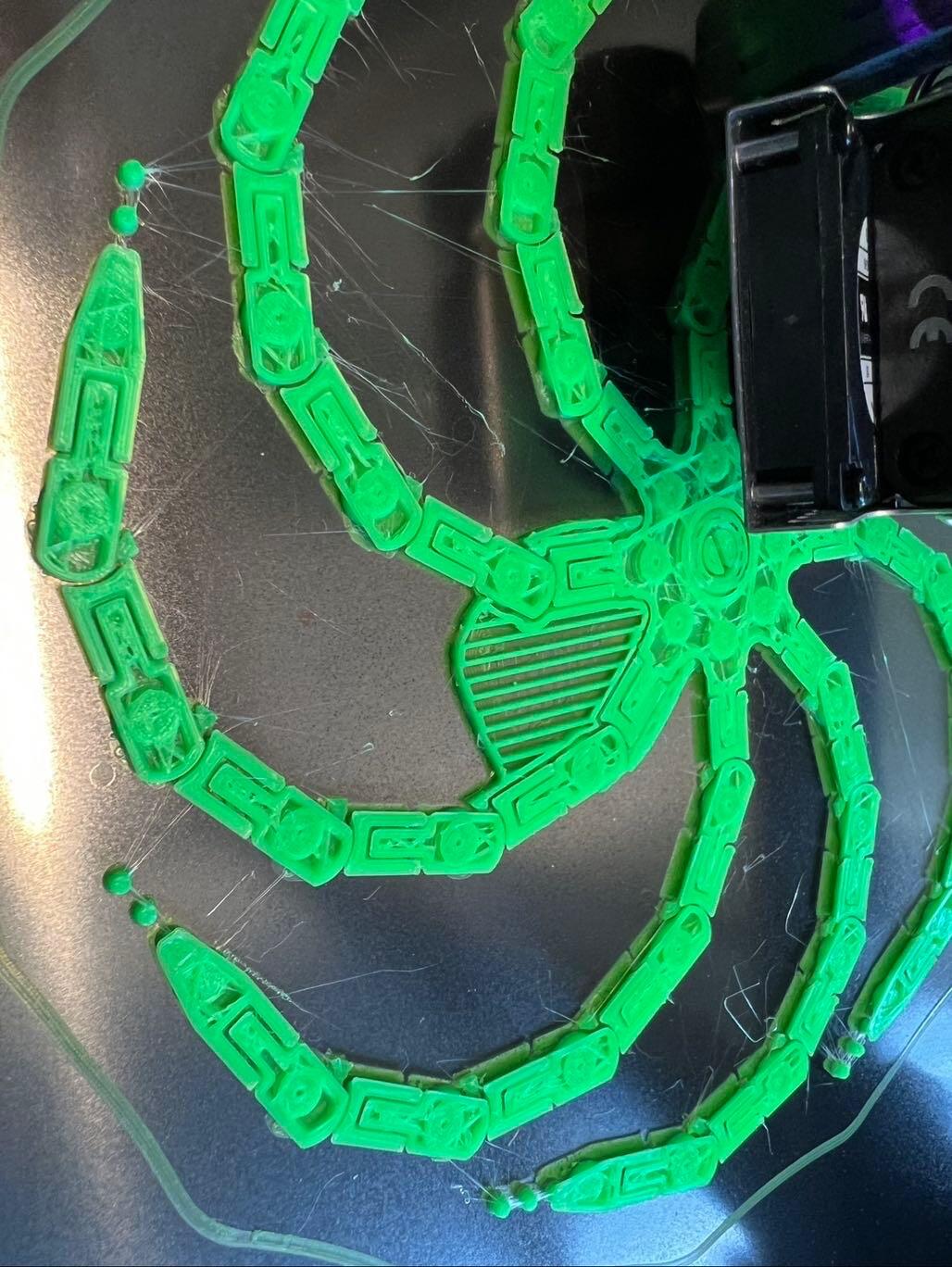

Eccomi di nuovo, ho sostituito il vecchio hotend con uno nuovo, ho applicato della lacca per stampe in 3d sul lato lucido del piatto (e per adesso funziona alla grande 😁) ho avviato una stampa e l’unico difetto rimasto ora é quel maledetto stringing: -

Ho fatto prima quello della temp tower con il metodo da te descritto ma tutti i livelli facevano pena, quello con meno danni era 200º, dopodiché ho fatto quello della retractiontower sempre con lo stesso metodo e li diciamo che i risultati erano ottimi per tutti e 5 i livelli(temperatura 200º) lo stringing era quasi inesistente su tutti, il 2 era quello senza allora su cura ho impostato 200º retraction 2mm, ho stampato la torre quella piccolina con cilindro e cono ma il risultato é stato pessimo -

Ho fatto il test della temperatura e sinceramente stampa male a tutte le temperature… l’unico accettabile era appunto quello a 200º… per la ritrazione ho provato di tutto, distanza da 1 a 8mm e velocità da 45 a 150mm danno tutti lo stesso identico risultato non ha stampato uno migliore o peggiore dell’altro…sono tutti uguali non so che altro fare -

Ti ringrazio per la rapida risposta, sapresti indicarmi dei parametri approssimativi ? attualmente ho provato da 1 a 6mm come distanza e non è cambiato niente, ha sempre problemi di stringing, la velocità invece non sapevo si potesse cambiare (l'opzione era nascosta in cura) e comunque è sempre stata impostata su 45mm/s. Un'altra cosa, è possibile disabilitare il livellamento automatico del piatto per ogni nuova stampa? nelle opzioni cura non ho trovato niente scrivendo auto level nella ricerca impostazioni -
Ciao a tutti, ho da poco acquistato la mia prima stampante 3d, una Creality CR 10 Smart Pro, ho iniziato con le prime stampe non sono perfette ma nemmeno male, e per migliorarne la qualità ho iniziato dei test di calibrazione perchè ho un problema di stringing. Il problema è che non riesco a capire quali impostazioni usare per la mia stampante nel profilo CURA, ho provato a stampare le due torri da 1 a 6mm ma il difetto c'è sempre. Come filamento uso uno della SUNLU verde, stampo a 200°C
