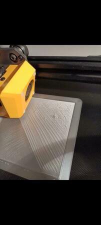

Raga non riesco a trovare nessun modo per aggiornare il firmware della mia Hornet. Ho provato con visual studio code , ma dice che la stampante non è compatibile con quel sistema . Ho provato a mettere il firmware in formato.bin nella sd ed inserirla ma niente . Che devo fare ? Aiutatemi vi prego .
	Perché devo aggiornarlo ? Perché sullo schermo ho la funzione bed levelling (la manual mesh , quella che regoli l 'altezza con la rotellina ) ma qualsiasi regolazione io faccia , non la prende in considerazione nella fase di stampa ,stampa sempre alla stessa altezza , ovvero quella regolata manualmente con le rotelle sotto al piatto. Credo sia un bug del firmware sennò non me lo so spiegare . Help.pls , sto impazzendo da giorni
