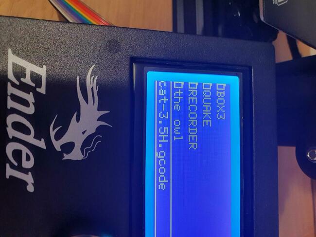

Grazie l'ho gia fatto, ho impostato il nuovo valore e adesso è in stampa fra poco dovrebbe finire.....anzi ha appena finito, ho controllato il cubo ed è perfetto. Grazie per la vs disponibilit, una volta che mi è stato chiarito che sulla SD avrei dovuto cercare file gcood e non stl tutto è stato piu' facile. grazie canio di carlo- 18 risposte

Le tue indicazioni sono state fondamentali, a volte un piccolo imput ti chiarisce le idee. Quando aprivo la SD io mi aspettavo di trovare file stl perchè è di quello che avevo sentito parlare nei tutorial anche se riascoltandoli veniva detto che i file di stampa sono Gcode ma la mia mente era occupata da STL e non lo sentivo. Comunque ho stampato il cubo di calibrazione per gli assi ed è venuto benissimo, ho solo dovuto ricalibrare l'asse Y in quanto risultava 21 mm anzichè 20 così ho cambiato il parametro nell'impostazione passandolo da 80 a 76,2. Ho notato però che non lo memorizza quindi devo reimpostarlo ogni volta che stampo? Comunque grazie infinite per la tua disponibilità e per le tue indicazioni ciao canio di carlo- 18 risposte

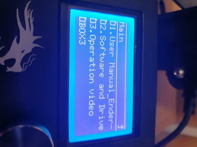

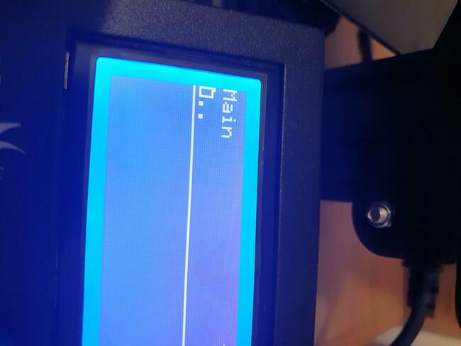

ti mando le immagini ti quello che mi compare sulla stampante: se continuo a girare la manopola compaiono delle scritte che mi pare non siano file di stampa, se clicco su box3 esce scritto MAIN con un rigo sotto come puoi vedere dall'immagine. Dal PC ho copiato un file che ho scaricato da Thingerver e lo messo in BOX3 ...quando metto la SD nella stampante questo file non compare ne in Box 3 e non lo trovo da nessuna parte. Questo è il problema, se metto la SD nel PC vedo diversi file di stampa sia nella directory principale che in alcune sottodirectory mentre sullo schermo della stampante non vedo nulla, non c'è neanche la famosa barchetta di prova. sto andando al manicomio ed è per questo che sto chiedendo aiuto affliggendo chiunque mi risponde. comunque grazie infinite per la pazienza. canio di carlo- 18 risposte

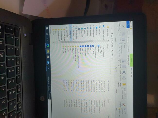

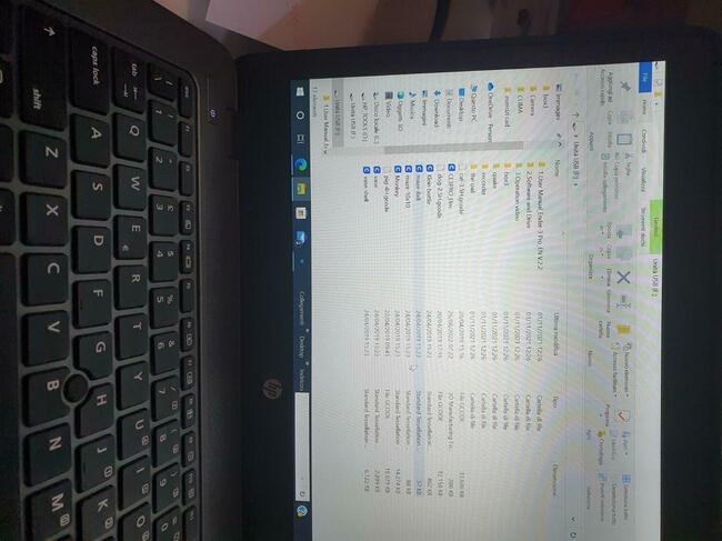

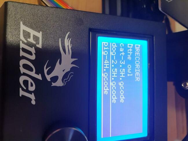

Intanto già mi hai confortato. Mi sono preso tempo per verificare quello che mi hai chiesto e ti invio le foto. QUESTO E' CIO CHE APPARE SUL PC Ho messo la USB con inserita la SD nel PC e ed in foto vedrai quello che mi appare. ( sulla sinistra puoi vedere che ci sono 2 unità F immagino che una sia la USB e l'altra la SD ) li ho aperti entrambi e sono simili. Ci sono file da stampare anche nelle sottodirectory BOX 3 QUAKE e RECORDER. QUESTO E' CIO CHE APPARE SULLA STAMPANTE Ho messo la SD nella stampante sono andato su PRINT FOR MEDIA poi MEDIA poi MAIN ...nelle foto si vede quello che compare Per favore abbi pietà della mia ignoranza- 18 risposte

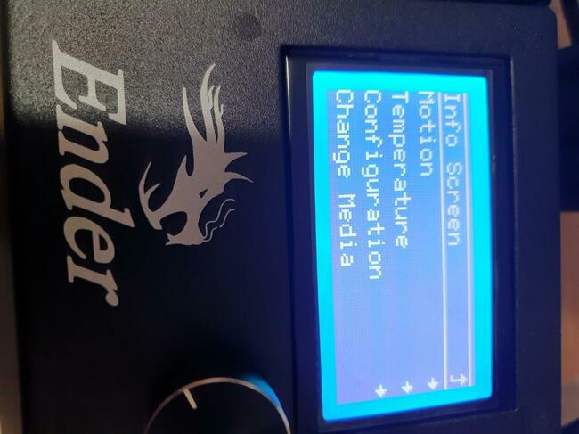

Ti ringrazio ma non essendo pratico dei forum mi sono inserito nella prima discussione che ho trovato sperando che qualcuno mi leggesse. Ti ringrazio molto per avermi aiutato. Tornando al mio problema, la stampante l'ho comprata nuova su Banggood, era perfettamente imballata ed ha ancora la plastica sullo schermo quindi non dovrebbe essere riciclata. Io stavo pensando di comprare una nuova scheda dello schermo però non so se il software del menu si trova su quella scheda o sulla scheda madre. Ti allego intanto la foto di come si presenta il menu dopo la prima schermata Intanto grazie canio di carlo ps: scusami se non ho risposto prima ma sempre per la mia poco dimestichezza dei forum non avevo visto la tua risposta- 18 risposte

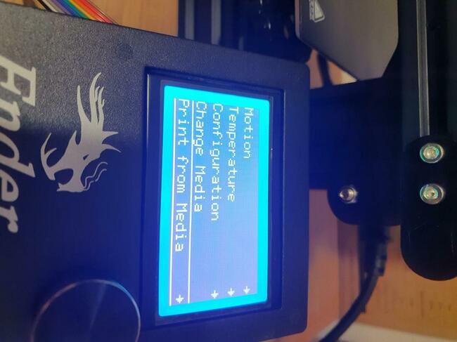

Salve ho da poco acquistato un ender 3 pro , premetto che sono completamente a digiuno ed ho poca dimestichezza informatica per cui abbiate pietà di me. Fatta questa doverosa pressa vi espongo il mio problema. Quando accendo la stampante , dopo la schermata iniziale, mi esce una schermata differente da quella standard ( per indenderci la schermata che c'è sul manuale e che compare comunque nei vari tutorial su Youtube) il menù che compare è MOTION TEMPERATURE CONFIGURATION CHANGE MEDIA (non attivo) girando fra i vari menù non c'è iĺ preriscaldamento , sulla SD non compare nessun file di prova anche se leggendola dal pc ci sono. Qualcuno mi può aiutare? Ho già scritto al servizio assistenza e sono in attesa di risposta. Grazie- 18 risposte
