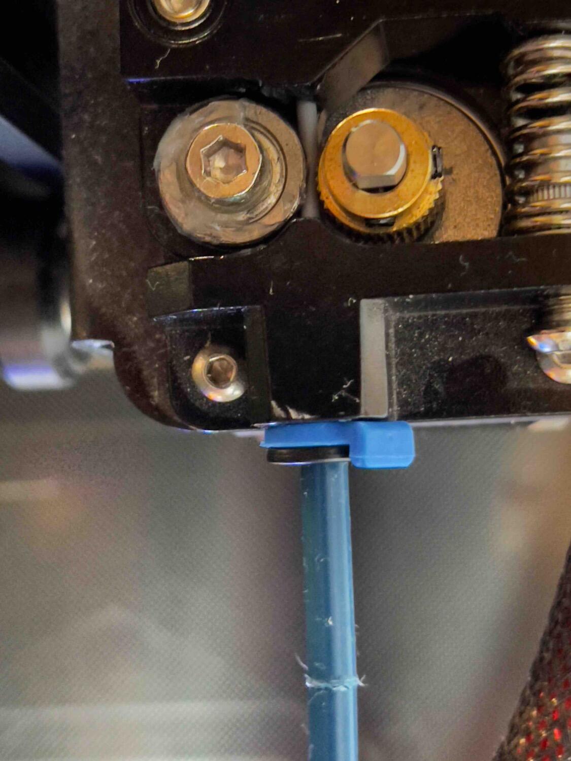

  1. Ho ordinato una nuova bobina di PLA su Amazon. Appena arriva rifaccio le prove e vi aggiorno; intanto, facendo tutte queste prove ho notato alcune cose: - è normale che - a stampante accesa o spenta - io possa spingere e tirare il filamento di PLA attraverso gli ingranaggi? Non ci dovrebbe essere un blocco per tenerlo fermo? - quando dico di estrudere 1cm di filamento, poi il flusso di plastica fusa dall'ugello continua, e non si interrompe subito, come uno sgocciolio. Ciao, Carlo

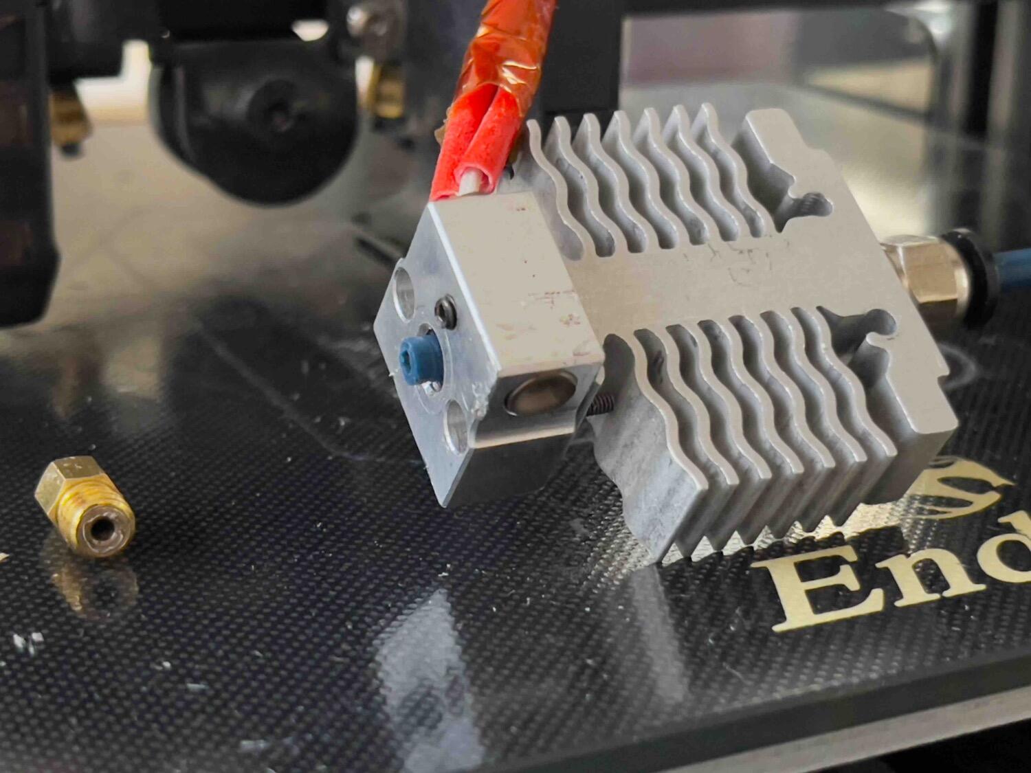

  2. Ciao.volevo dare un riscontro sulle prove fatte. - ho pulito il tubo che si era di nuovo intasato, e ho cambiato l'ugello; - ho provato la calibrazione degli step, passando da 93 a 98,6 step/mm; - ho aumentato il flusso nello slicer al 110%. Nel video (piccolo per motivi di dimensione) si vede l'inizio della stampa. E' probabile che vada anche pulito il piano di stampa, ma anche così, mi sembra continuino ad esserci problemi... Ciao e grazie, Carlo Senza nome.mp4
  3. Ho acquistato un set bulk a basso prezzo da amazon dove era indicata anche la compatibilità con la Ender 3... Dove trovo su Amazon la marca che mi ha indicato? Da una ricerca non vedo ugelli della bondtech, ma altri prodotti... Lo slicer dovrebbe essere Cura brandizzato Creality. Comunque ho anche Prusa Slicer. Il mio problema è che ho spento la stampante qualche mese fa; l'ho riaccesa l'altro ieri, e quando ho dato in pasto il nuovo file, ho notato il problema della sotto-estrusione. Ho cercato di fare una pulizia più accurata possibile, ma continuo ad avere lo stesso problema. Se come dici tu è un problema di flusso o di step, allora ti chiedo due cose: 1) non avendolo mai fatto: cosa devo fare? 2) come mai si è verificato il problema visto che io - almeno coscientemente - non credo di avere modificato nessun parametro dello slicer in questo periodo? Grazie, Carlo

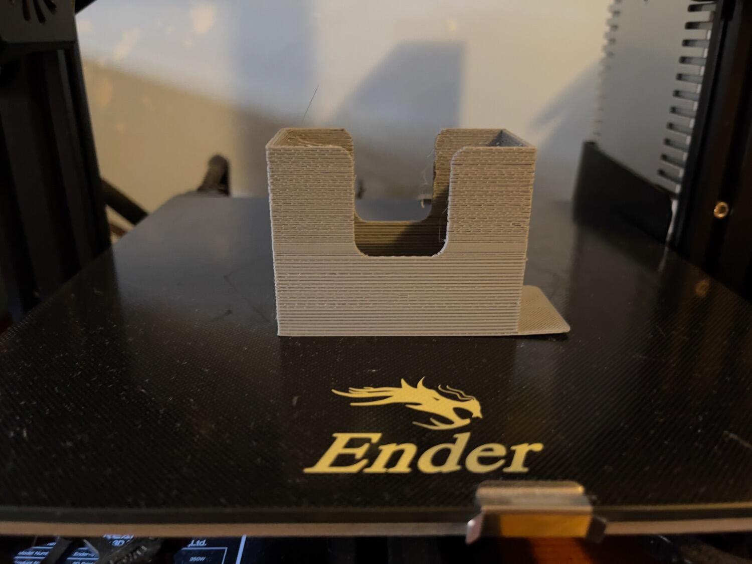

  4. Buongiorno a tutti. La stampante in oggetto è stata acquistata quattro mesi fa. Dopo avere stampato egregiamente, non è stata più usata da luglio. Qualche giorno fa ho provato a stampare di nuovo, ma il risultato finale è stato quello della foto allegata. La bobina Overture PLA grigio ha dei problemi di srotolamento che occasionalmente impediscono al filo di scorrere senza tensioni. Ho provato a pulire l’host-end, ho cambiato il tubo di teflon (che era otturato) con un tubo Capricorn, lubrificato gli ingranaggi per il caricamento del filamento e sostituito la punta di stampa da 0.4 con una pulita. Ho srotolato a mano una decina di metri di bobina per permettere un’alimentazione uniforme. Alla fine, però, la stampa ottenuta è stata uguale alla precedente. Lo slicer usato è sempre lo stesso: Creality slicer 4.8. Ho cercato nelle impostazioni del software come settore le dimensioni dell’ ugello a 0.4, ma non le ho trovate. Cosa mi sono scordato di fare? Quale può essere il problema? Ciao e grazie, Carlo

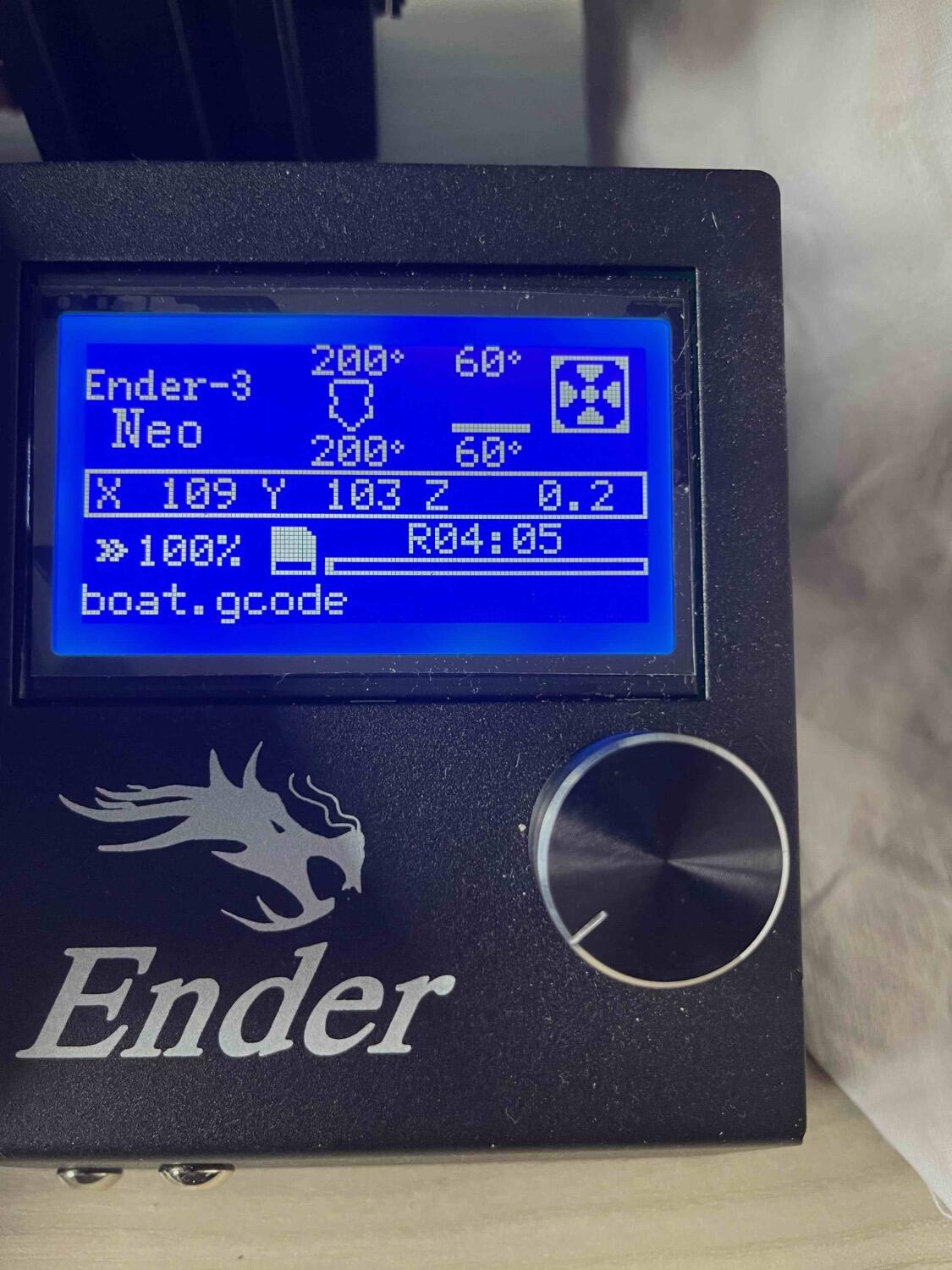

  5. Buongiorno a tutti. Sto provando la nuova stampante che mi è appena arrivata. Ho fatto fatica nel livellamento iniziale del piano di stampa, ma successivamente la stampa di prova è terminata correttamente. Quando però ho provato a dargli in pasto una mia stampa, mi sono accorto di una cosa che non capisco. Appena iniziata la stampa, la posizione di Z è 0,2 e non 0,0 come mi sarei aspettato (ho allegato la foto). La risoluzione di stampa è quella di qualità standard (esattamente 0,2mm) dello slicer Creality Slicer (praticamente Ultimaker Cura brandizzato), E la stampa finale, misurata con un regolo, risulta infatti di 1,78mm anziché i 2mm del file .stl. E' la prima stampa mia sulla nuova stampante, quindi dubito di essere già riuscito a incasinare qualcosa... E' normale? Da cosa può dipendere, e come si può risolvere. Ciao e grazie a tutti.
