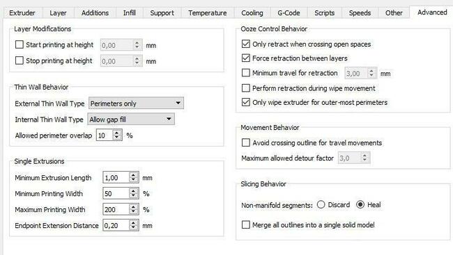

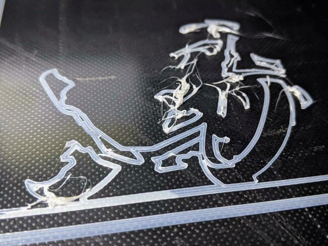

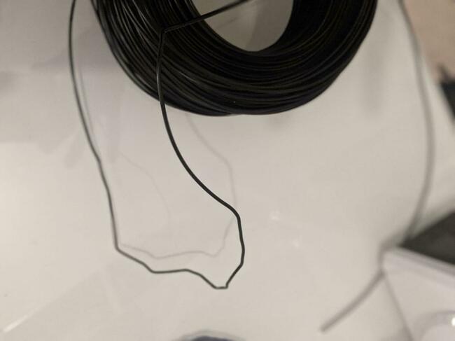

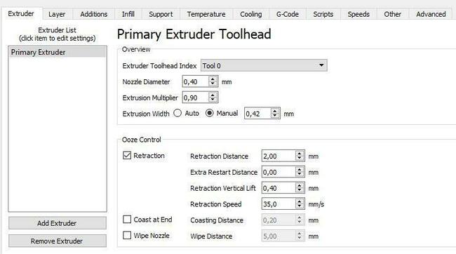

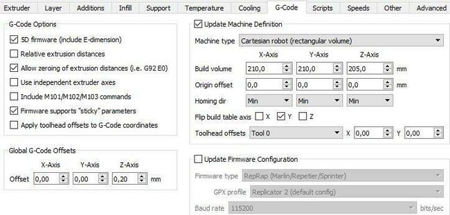

	  Sfilacciamento stampa Anycubic i3 Mega SFrancesco_3d ha risposto a Francesco_3d nella discussione Problemi generici o di qualità di stampa ciao finalmente sono riuscito a stampare discretamente 😉 scrivo anche la soluzione, così se capita a qualcuno lo stesso problema 😉 In realtà una sola non c'è ... - Ho pulito il piatto, in effetti era qualche giorno che non lo facevo ... - tagliato il pezzo di filo essiccato tutto piegato, - alzato un pò l'ugello (ora il foglio tocca appena l'ugello) - tolto il parametro zoffset + 0,2 - aggiunto parametro Coast to end a 0,20mmm grazie a tutti! buona settimana

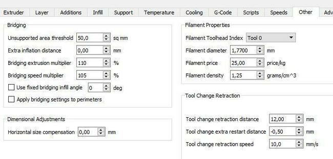

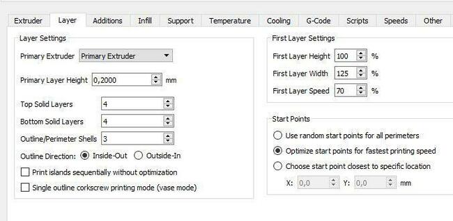

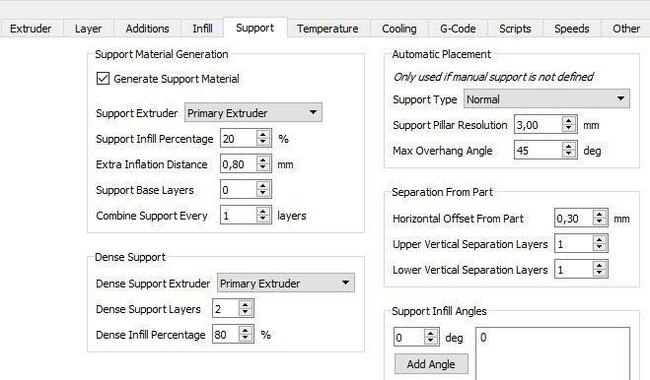

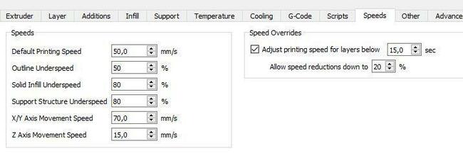

	  Sfilacciamento stampa Anycubic i3 Mega SFrancesco_3d ha risposto a Francesco_3d nella discussione Problemi generici o di qualità di stampa ti ho allegato i parametri ti ringrazio molto! il livellamento lo faccio sempre in realtà una volta prima di stampare, ma ho il dubbio se deve essere fatto con piatto caldo o freddo? io lo faccio con caldo grazie!

	  Sfilacciamento stampa Anycubic i3 Mega SFrancesco_3d ha risposto a Francesco_3d nella discussione Problemi generici o di qualità di stampa ciao! scusatemi ma purtroppo non ho risolto ;( ho comprato l'essicatore SUNLU e fatto 6 ore a 50° la bobina alla fine era molto secca, l'ho collegato alla stampante ancora acceso e ho avuto gli stessi grumi e la bobina è tutta a spigoli ho provato allora con un altro filo ma sempre grumi anche con file già stampati in precedenza;( non so più a cosa pensare ;( grazie!!!
