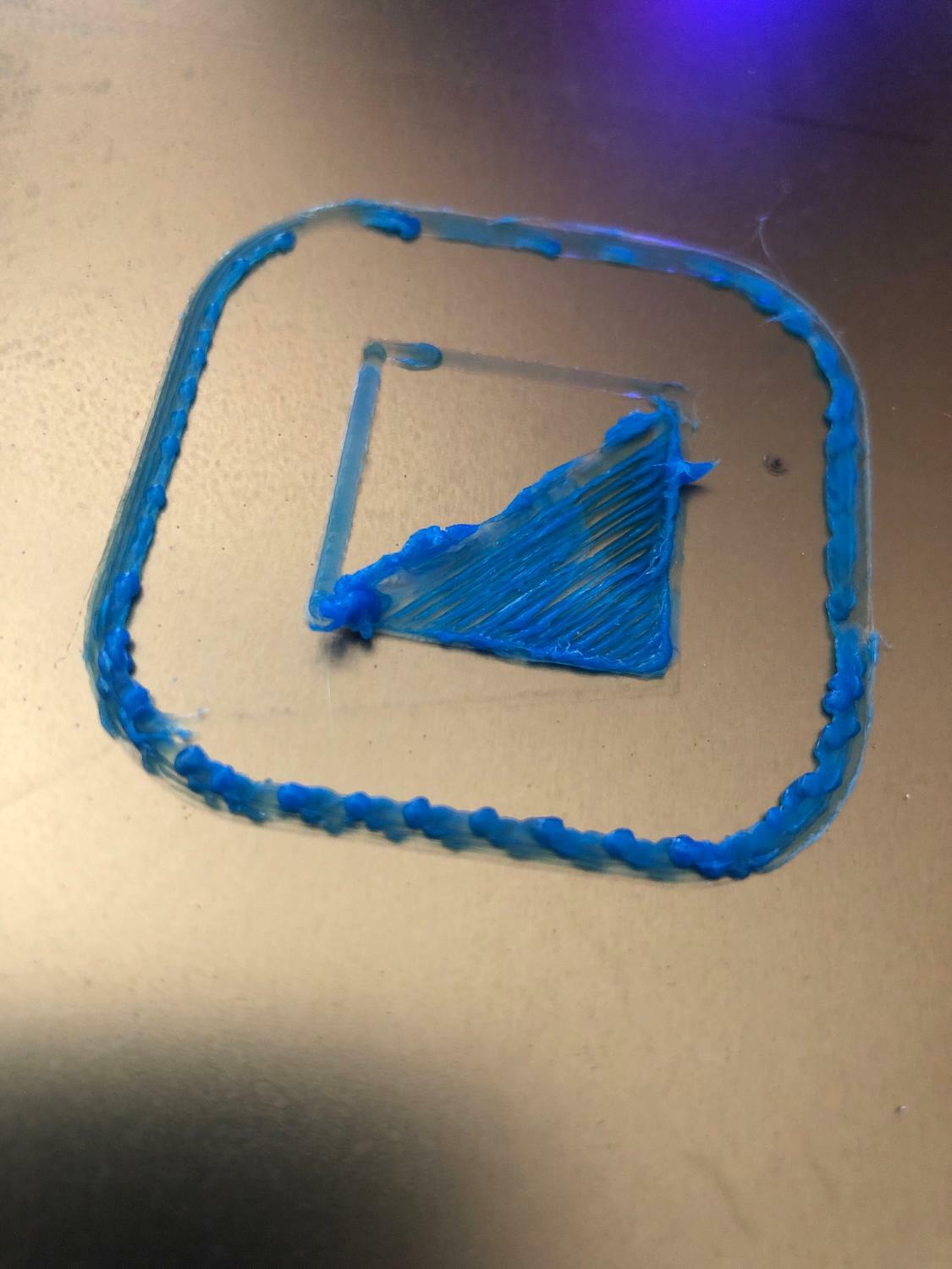

  1. Grazie. Faccio l'autolevel prima di ogni stampa con il BL-Touch. Direi che ho risolto con Cura andando a modificare i parametri del primo strato. Grazie a tutti.
  2. Grazie FoNzY per la tua disponibilità e competenza. Ti confermo che il problema era solamente lo spingifilo. Ora stampa benissimo. Devo solamente risolvere il problema del piede d'elefante con Cura, come già segnalato in un altro thread.

  4. Si. Ho sostituito quello esistente ed è in battuta sulla gola, al suo posto.
  5. Si tratta dell’hotel originale completo di sensore e riscaldatore. La temperatura è stabile e il filamento PLA Giantarm 1,75 appena acquistato. Potrebbe essere la regolazione della durezza della levetta dove viene inserito il filamento?
  6. Buongiorno a tutti. Particolarmente soddisfatto della mia X1 (acquistata a giugno 2021) e che finora non ha mai fallito una stampa. L'ho equipaggiata con Bl-Touch e piano in PEI e firmware Marlin 2.0.2. Ho voluto cambiare l'hotend perchè, dopo una sostituzione noozle, il noozle stesso non era in battuta sulla gola e il filamento mi ha sporcato tutto il blocco. Rimontato il tutto, rifatto lo z-offset e anche il livellamento del piano in manuale, ho provato a stampare il cubo 20 x 20 per le verifiche e ho avuto problemi nei primi layer. Poi, proseguendo lo stesso nella stampa, la qualità di estrusione è migliorata notevolmente. Non mi rendo conto di cosa possa essere. Sembra che il filamento non venga estruso correttamente in modo lineare. Provo ad allegare una foto del disastro se qualcuno può consigliarmi qualcosa. Premetto che sono un super-principiante nella stampa 3d, pur avendo una discreta "manualità". Grazie a tutti.

  8. Grazie FoNzY per la celere risposta. Ok, cercherò l’opzione per modificare il flusso del primo layer (anche se la cosa viene replicata anche nell’ultimo. Per quanto riguarda la tua seconda proposta (Thin wall test etc.), cosa dovrei fare? Scusa, ma sono veramente un neofita……
