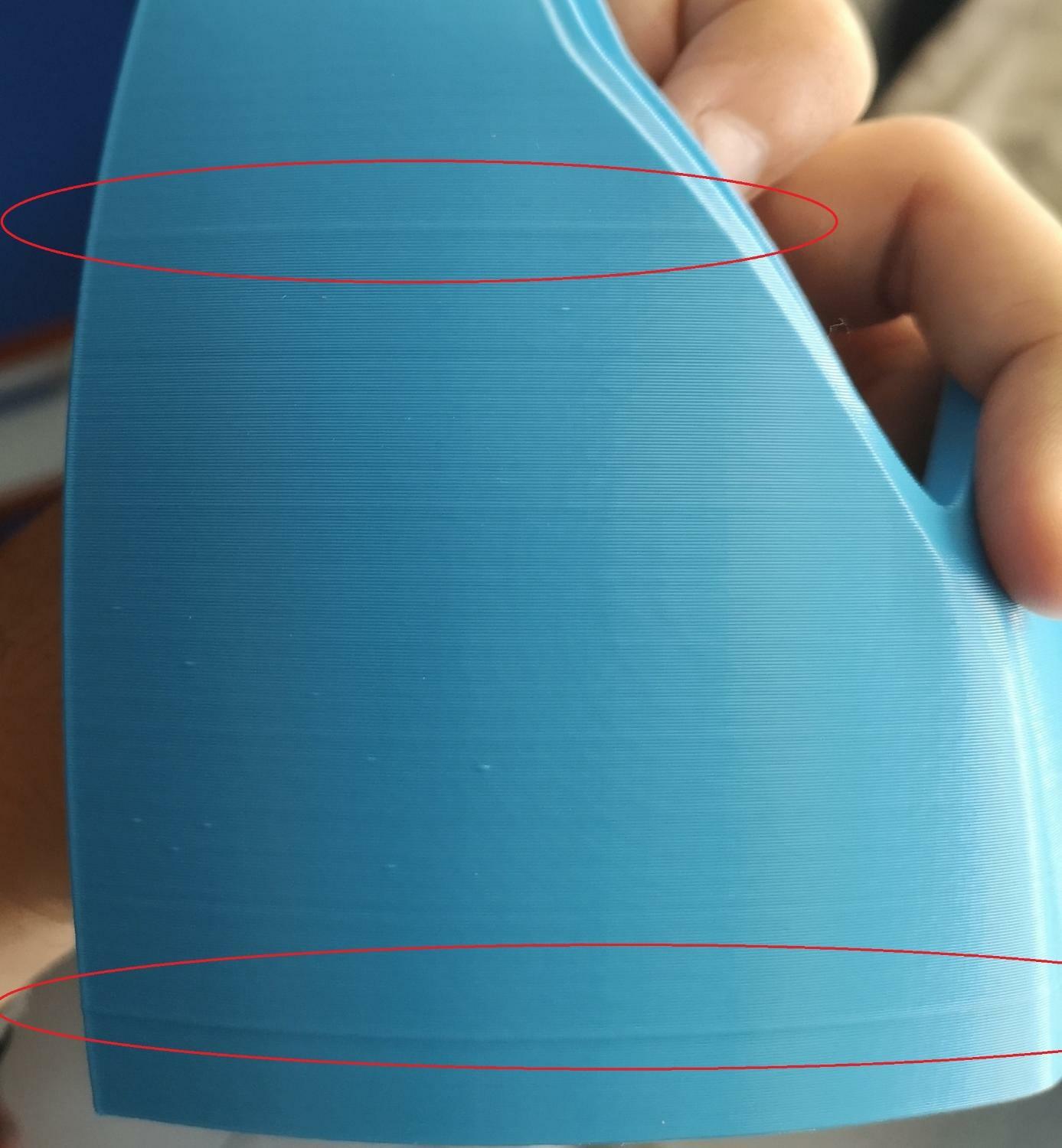

Strano rigonfiamento stampe alla medesima altezza [Ender 3 v2]
raffaele96x ha risposto a raffaele96x nella discussione Problemi generici o di qualità di stampa
Effettivamente il problema sembra presentarsi a due altezze diverse in questo caso, non so se si nota dall'immagine. Nel punto più in alto si manifesta con entità più lieve ma è comunque presente. Procedo con la sostituzione di tutte e 6 le ruote e riprovo con un altro modello. Domanda stupida: potrebbe influire la scheda sd? Per sicurezza formatto pure quella -

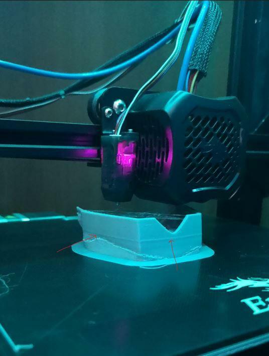

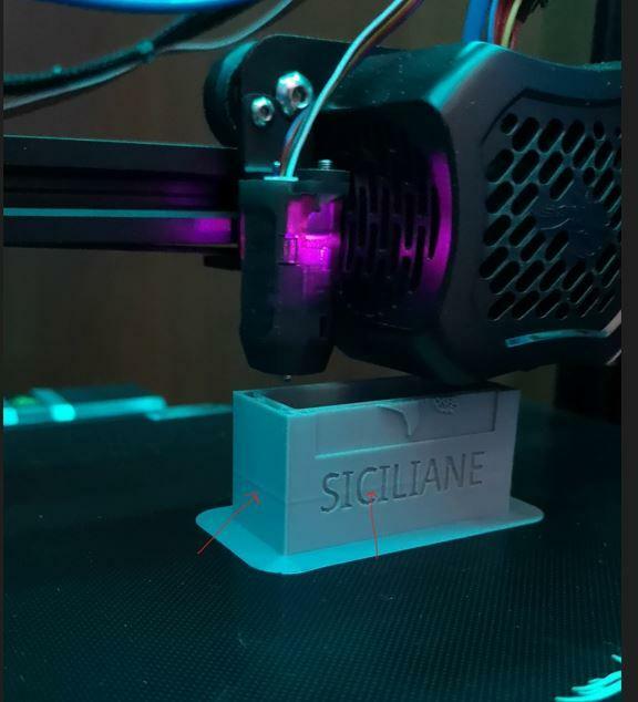

raffaele96x ha pubblicato una discussione in Problemi generici o di qualità di stampa
Buonasera ragazzi, di recente ho notato questo strano rigonfiamento nelle mie stampe che si presenta più o meno sempre alla medesima altezza. A cosa potrebbe essere dovuto? Stampo a 50 mm/s e uso Cura come slicer. -

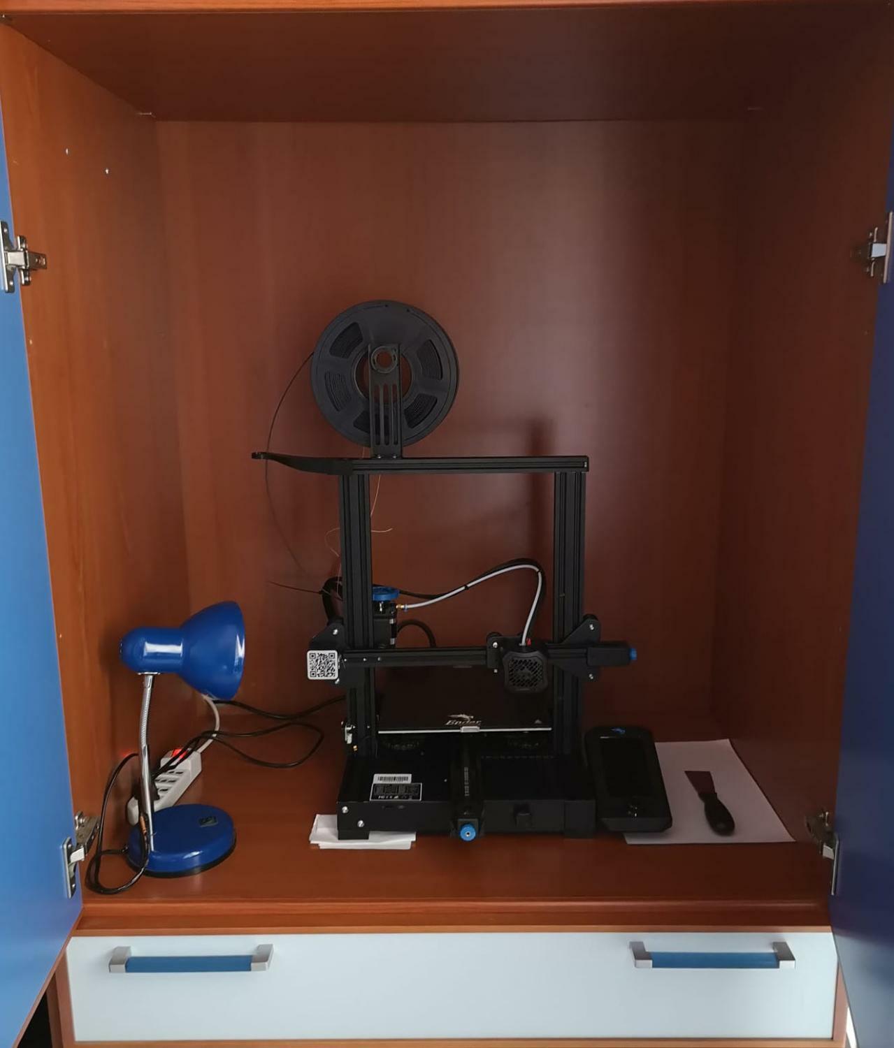

Dubbi sulla locazione della stampante
Buongiorno a tutti, per ragioni di spazio ho dovuto inserire la mia Ender 3 V2 dentro l'armadio come riportato in foto e avrei delle domande da porvi: durante la stampa, è meglio tenere le ante dell'armadio aperte o chiuse? Se durante la stampa tenessi le ante chiuse, ciò potrebbe portare a ridurre il tempo di vita dei componenti elettrici della scheda madre? -
