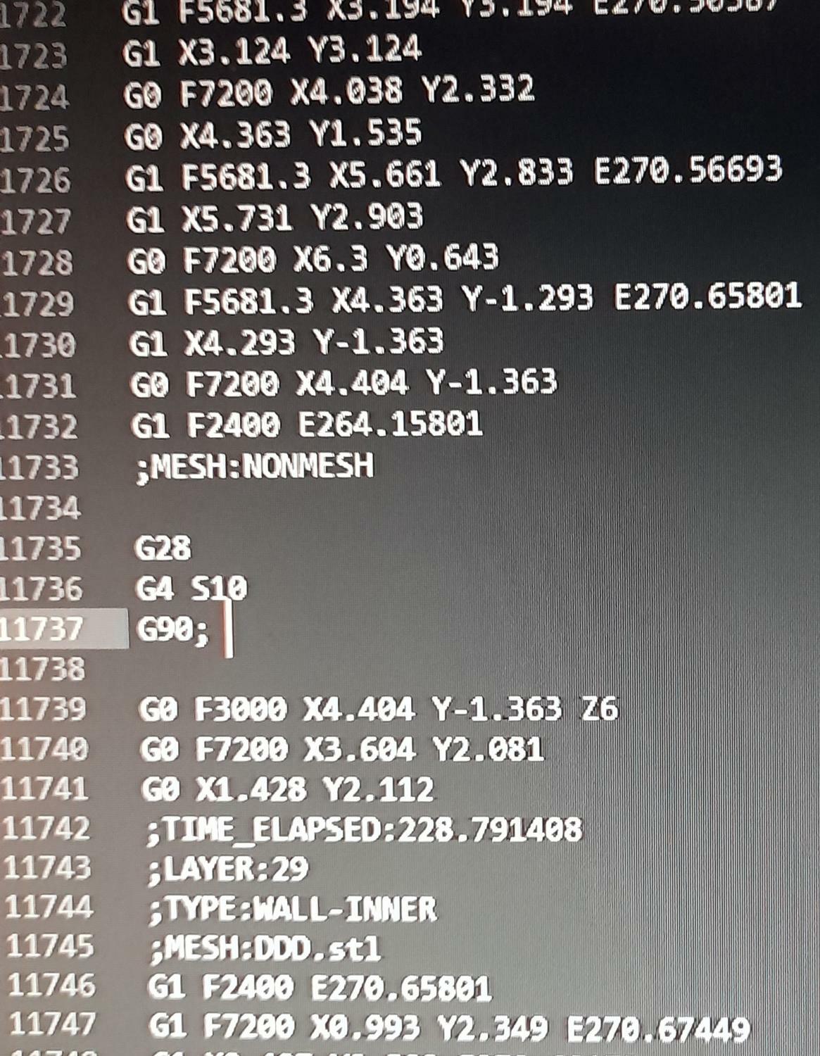

	Esiste un gcode per disabilitare la funzione "Resume printing" ?Andrew ha risposto a Andrew nella discussione Problemi generici o di qualità di stampa @dnasiniHo provato Idea maker e con quello non ho il problema...Forse ho intuito cosa puo essere: secondo te puo avere senso ? Avendo inserito un Gcode di auto home al posto di un vero e proprio Parking, quando la stampante riprende a stampare riesegue lo " start gcode" di Cura, che serve ad estrudere un semicerchio di materiale ( per fare lo spurgo preliminare). Ma dal momento che lo script personalizzato ha un G90 alla fine, al posto di prendere le coordinate per fare il semicerchio, prende le coordinate di stampa in corso. Si parcheggia li sopra ed accende l estruse per tutta la durata di un'ipotetico semicerchio di spurgo. Risultato: estrude 0,2mm (l'altezza del layer) e poi si blocca, rompendo la ruota godronata. Giungo a questa conclusione un po' arzigogolata, perchè Idea maker non avendo ne uno start gcode, ne u end gcode, questo problema non me lo da. Se questa ipotesi è corretta, inserendo il Gcode che mi hai passato tu, anche con Cura come slicer, dovrebbe funzionare. MODIFICO UN ORA DOPO: Era quello ! Grazie mille per i consigli di Gcode, di Ideamaker e sopratutto, per l'assistenza..Se mai ci vedremo, avrai una birra pagata 🥳 Ad ogni modo, se io dovessi avere ancora problemi, continuerò questo post!
	Esiste un gcode per disabilitare la funzione "Resume printing" ?Andrew ha risposto a Andrew nella discussione Problemi generici o di qualità di stampa @dnasiniBuondì 👍 Purtroppo ho provato anche con notepad++e non funziona nemmeno li 😂
	Esiste un gcode per disabilitare la funzione "Resume printing" ?Andrew ha risposto a Andrew nella discussione Problemi generici o di qualità di stampa Ecco, ho fatto un video su youtube 😂..Ti metto il link qui. Ah se noti che non sta stampando nulla, è perché ho tolto il filamento( ne ho messo solo un pezzetto nel sensore ), perché mi sono rotto di sprecarlo 🤯 Video del problema Questa invece è la foto del Gcode
	Esiste un gcode per disabilitare la funzione "Resume printing" ?Andrew ha risposto a Andrew nella discussione Problemi generici o di qualità di stampa @dnasiniTi ringrazio per il codice, lo proverò senz'altro. Guarda...In realtà non sono nemmeno sicuro che il problema sia quello...Nel senso che passando da cura a prusa slicer il movimento indesiderato si riduce ( ma rimane). Per rispondere alla tua domanda, io faccio lo slicing, esporto il gcode e lo edito con sublime text per inserire prima dell'altezza desiderata lo script: G28 auto home G4 S40 ferma per 40 sec G90; muovi a coordinate assolute Gia che ci sono, ti faccio un video e lo metto come risposta di seguito a questa..Così magari riesci a capire meglio...Perché ti giuro che mi sto buttando un sacco giù...ho preso la stampante per un mio progetto di lavoro e fa male il non poterla usare 🤕

	Esiste un gcode per disabilitare la funzione "Resume printing" ?Andrew ha risposto a Andrew nella discussione Problemi generici o di qualità di stampa @dnasiniGrazie per la risposta, ho istallato l'ultimo aggiornamento ed ho ottenuto la funzione.. Però anche così non vuole saperne di andare... Come ho detto sopra, ho inserito un move away e pausa di 30 secondi per inserire un dado nella stampa in corso.Ma quando la testa di stampa torna in posizione..L estrusore comincia a girare all'impazzata per circa 5 secondi..Poi riprende a stampare, ma già il filamento si sarebbe rotto....Ora, dal momento che nel gcode scritto non compare nulla che faccia riferimento a questo comportamento anomalo, deduco sia un problema di firmware.Ssconso te, che può essere ?? Ps. I primi giorni riprendeva la stampa normalmente..Poi ad una certa é impazzita 🤣

	Esiste un gcode per disabilitare la funzione "Resume printing" ?Andrew ha pubblicato una discussione in Problemi generici o di qualità di stampa Buonasera! Siccome ho problemi di ripresa stampa dopo l'inserimento di una pausa forzata nel Gcode, mi piacerebbe sapere se si può dire alla stampante ( FLsun SR con touch screen ) di spegnere una volta per tutte la modalità "Ripresa stampa in caso di Blackout " 😝
