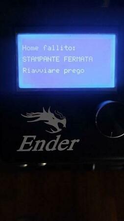

Seguendo il tuo consiglio ho quindi installato il firmware che era tra quelli in teoria preinstallati e che ho trovato sempre sul link che mi hai girato. Proprio per poter iniziare a farla funzionare lo ho installato e sembra funzionare .... almeno gli assi si muovono. Dovrò rifare le calibrazioni, perchè ho visto che per l'estrusore è ritornato quello vecchio, pi inizierò con una stampa di prova. Comunque ammetto che è silenziosa... ho mosso l'asse X per prova e all'inizio mi sono detto "non funziona"... poi con la coda dell'occhio mi dava l'impressione che invece si era mosso e allora ho usato movimenti maggiori e infatti silenziosamente si muoveva. Fatto l'auto home e tutto ok. Per stasera mi fermo quà ma vedremo prossimamente come va. grazie ancora per l'aiuto che mi avete dato e scusate se posso sembrare palloso con domande che magari per voi sono scontate e parecchio superate. -

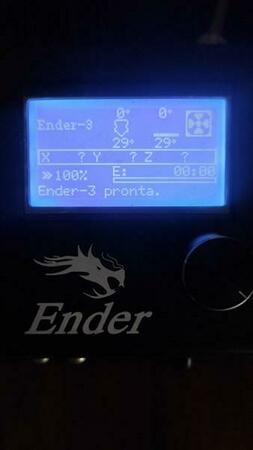

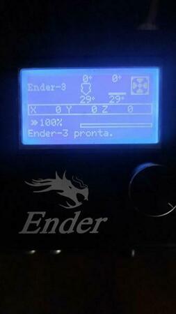

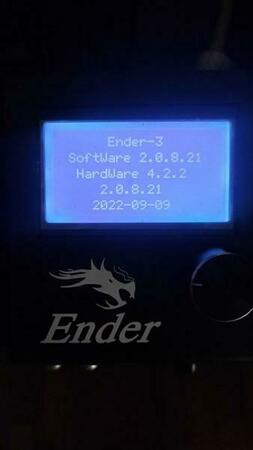

Scusate il ritardo, ma impegni di lavoro e di casa, mi hanno permesso di seguire poco questa cosa. Allora.... ho provato per curiosità ad accendere la stampante a la schermata iniziale era partita. (con linguaggio cinese) ho cambiato il linguaggio La prima schermata è così dove lampeggiano continuamente la posizione degli assi Ho provato a far muovere gli assi cercando l'auto home e questa è la risposta della macchina Cercando ho trovato questa schermata, però mi vine il dubbio se sia inerente la vecchia scheda madre o quella nuova. Altra curiosità, la scheda ha l'attacco del BL Touch, conviene prenderlo e installarlo almeno epr adesso lascio il mondo come si trova? -

La scheda è la Creality 4.2.7 per Ender3 Detto così, dai quindi per scontato che sia preinstallato... La scheda è per la Ender 3/Ender-3 V2/Ender 3 Pro/Ender-3/Ender-5/Ender-5Pro/Ender-3 Max, quindi??? Aspè... spiega meglio? quale devo installare, la cartella Marlin? -
