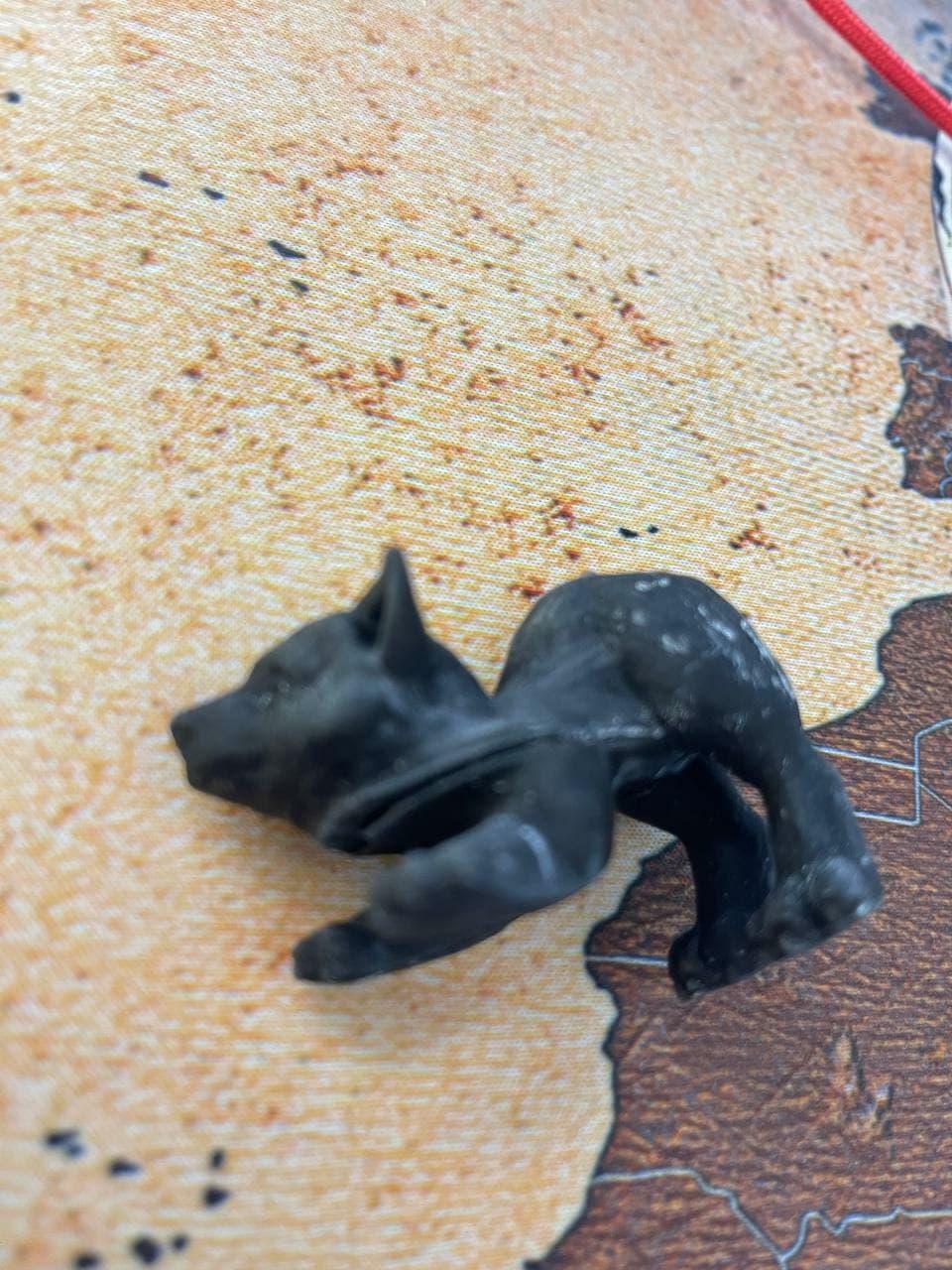

  1. Buongiorno a tutti, sono nuovo nel forum e nella stampa 3D. Ormai sono circa due settimane che mi cimento in questo mondo e ho già terminato quasi 2kg di resina a forza di stampe, ma oggi ho riscontrato un grosso problema: i modelli si staccano dai supporti e cadono nel fep. Io ho sempre usato i supporti leggeri generati automaticamente da CHITUBOX, anche per stampe di pokemon dal peso di oltre 100g e non ho mai avuto problemi, stamattina ho messo in stampa dei modellini veramente semplicissimi e abbastanza piccoli, circa 20 grammi l'uno, e ho usato i supporti leggeri automatici, così facendo mi sono ritrovato i supporti spezzati e gli oggetti nella scatola del fep contenente la resina. Non contento ho riprovato a stampare aggiungendo molti più supporti leggeri, quasi il doppio rispetto a quelli di partenza, ma anche in questo caso niente da fare, il tutto è caduto salvandosi questo cagnolino deforme (in allegato) che ha perso un pezzo per strada. Tra le due stampe ho anche deciso di cambiare il plexiglass del fep poichè molto opacizzato, dando a lui la colpa, ma non vorrei che fosse la resina che non fa presa, ma ho già stampato anche altre cosette con quella resina senza problemi. Avreste qualche consiglio oltre ad aggiungere dei supporti pesanti? Anche a voi è capitato? Come avete risolto? Grazie mille per il tempo
