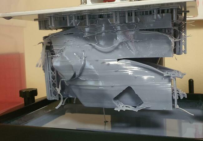

grazie per la risposta la stampa sembra interrotta di botto. I supporti non sono staccati dalla base ma come hai detto tu ad una certa altezza hanno smesso di essere stampati. Tra l'altro questi avrebbero dovuto reggere più in alto, mentre la stampa è già crepata in basso, anche se supportata in abbondanza. Boh, ci divento matto.. Invece per queste "bavette" svolazzanti, che mi trovo spesso nelle stampe hai idee? Cosa potrebbe causarli? -

Mauros ha pubblicato una discussione in Problemi generici o di qualità di stampa

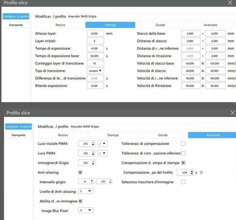

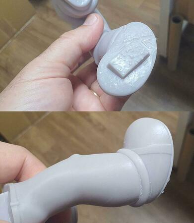

Ciao a tutti, Una volta al mese vengo qui a chiedere aiuto 😞 Da qualche settimana sto riuscendo a stampare, dopo aver portato la lampada all'80% e aumentato l'esposizione man mano fino a 4 secondi, pur con qualche "linetta" ogni tanto sulle stampe, ma niente di disastroso. Linette sulla stampa o "bavette" di resina che svolazzano qua e la, molto evidenti anche in questa stampa che allego. Ma questi oggetti grandi proprio non riesco a stamparli, si "aprono" come se gli strati non venissero solidificati a sufficienza uno con l'altro. Pensavo potesse essere un problema di esposizione, ma anche aumentando di mezzo secondo e riprovando a stampare il risultato è perfino peggiorato. Le stampe sono grandi e il piatto è pieno, ma sono anche vuote e abbastanza sottili e di supporti ne ho messi in abbondanza e grossi. Proprio non capisco Inoltre mi ha lasciato dei bei segni sul fep, che avevo appena sostituito. In generale trovo anche molto lenta la stampante, mentre dovrebbe essere più veloce rispetto alla vecchia Saturn Elegoo. Probabilmente ho dei settaggi che si potrebbero migliorare. Consigli? LA resina che utilizzo è la BASE (lavabile in alcool) GRIGIA -

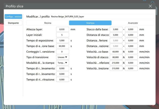

Allego immagine con i settaggi. Il tempo di esposizione a 5 secondi lo avevo impostato dopo aver stampato più volte un file di test dove notavo che i risultati migliori li ottenevo tra i 4 e i 6 secondi. IL resto credo sia di default. Però non capisco, se fosse un problema di layer, perchè me lo fa solo al centro il danno? -

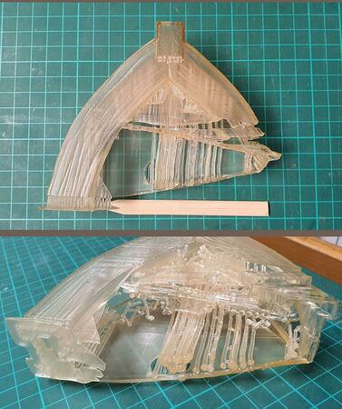

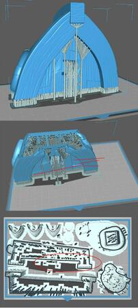

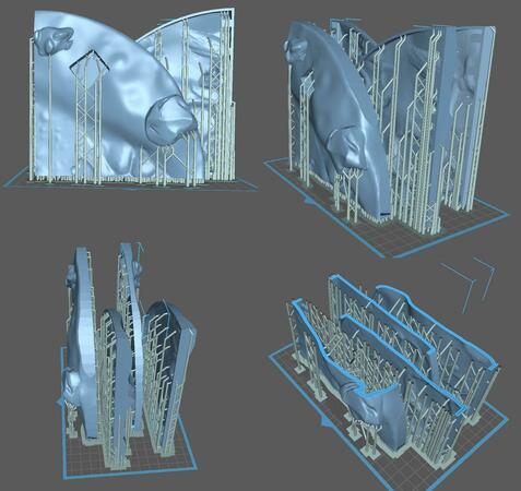

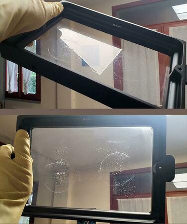

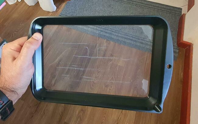

Buongiorno a tutti, sto avendo ancora problemi con la stampa a resina su Elegoo Saturn. Questa è la terza stampa consecutiva che mi crea problemi con gli oggetti posti nella parte centrale del piatto e mi sto chiedendo se il problema possa essere dovuto al FEP, forse non teso a sufficienza, in quanto i problemi li ho solo nella parte centrale e non negli oggetti perimetrali. Allego qualche immagine per spiegarmi meglio. Nella prima immagine potete vedere l'oggetto fallito, stampato con resina EONO trasparente. Nella seconda vedete l'oggetto in chitubox, posizionato nella parte centrale del piatto. Poi il fep, che presenta segni di usura ma non particolarmente dove ho avuto il problema. Se fossero stati quei segni, avrei fallito anche le stampe intorno presumo. Allego poi un altra stampa precedente. Questo è un dettaglio di un oggetto impaginato in "area periferica". A parte questa "schifezza" nell'area dei supporti sotto al piede, dove alcuni supporti sembrano squagliati, il pezzo è venuto benino (solo qualche strisciolina che qui in foto non si vede). Mentre quello che avevo messo nella 'parte centrale (alcuni piccoli oggetti) non sono proprio usciti. Ho trovato una chiazza di resina solidificata senza nemmeno un accenno di supporti. Suggerimenti?
