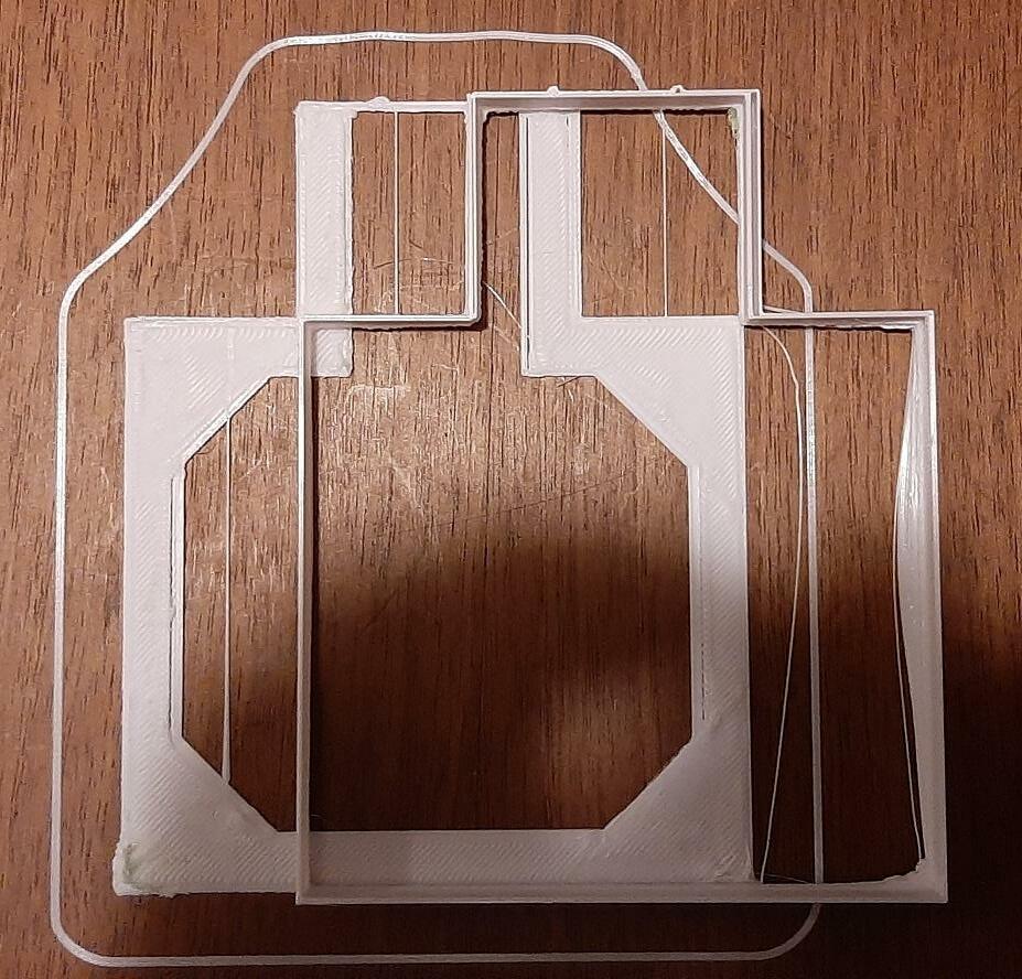

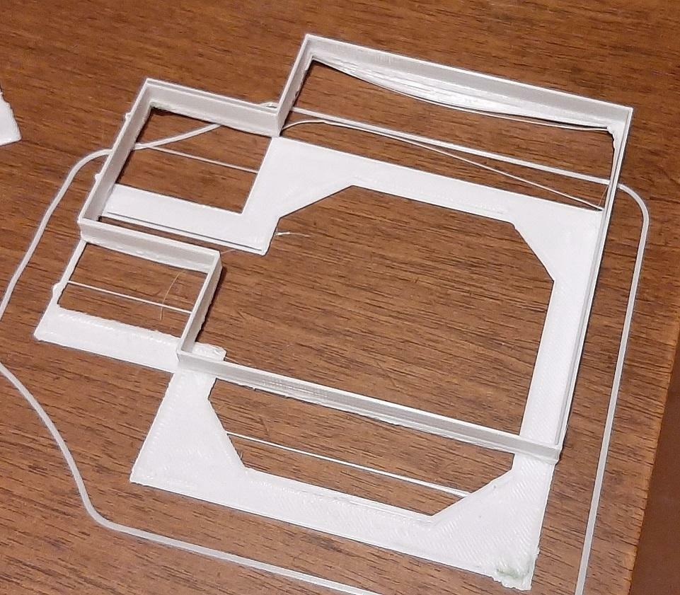

  2. Sì, gratta contro la stampa, sembrerebbe nel caso dei primi layer, poi la stampa procede benino. Per la calibrazione ho fatto un po' di volte quella col foglio, ma non sono proprio confidente.
  3. Grazie mille! Effettivamente ho tirato la cinghia e per adesso la stampa non è traslata. Grazie ancora! Ho la punta dell'istruttore che talvolta gratta, è un problema di calibrazione del piatto secondo te? Col BLTouch la situazione si risolve/migliora? Grazie, Marco

  5. Ciao! Sto provando a fare le mie prime stampe, ma ho un grosso problema: dopo qualche layer la stampa viene traslata come se la stampante avesse perso le coordinate del centro. Dalle foto dovreste riuscire a capire; sto stampando una chiesetta, la base parte "bene" e poi ad un certo punto mi ritrovo che i muri vengono stampati a 2/3 cm a sx rispetto alla base. Uso una Ender 3 v2 standard e Cura 4.12.1. Sapete gentilmente indicarmi qualcosa? Grazie, Marco
