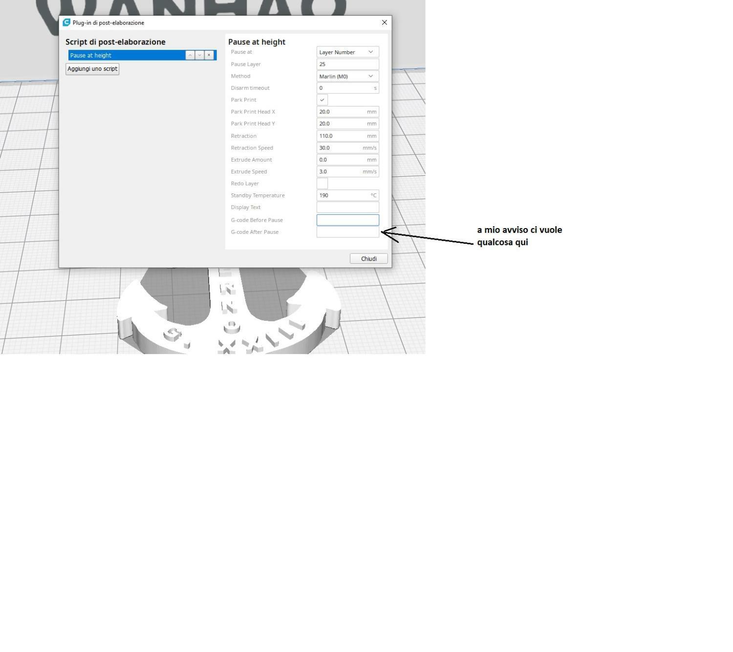

  3. Il fatto che non leghi bene , forse perche sono lettere piccole di 3, 5 mm di lunghezza e larghezza . Ho provato anche la pausa con i layer, a fermarsi si ferma , faccio cambio filo , poi però non parte, cioè la stampante è ferma in posizione x20 y20 z20. allego immagine di quello che dici tu, a mio avviso ci vuole qualcosa dove indico con la freccia o sbaglio? PS dalla foto puoi vedere anche le lettere che vorrei stampare di altro colore

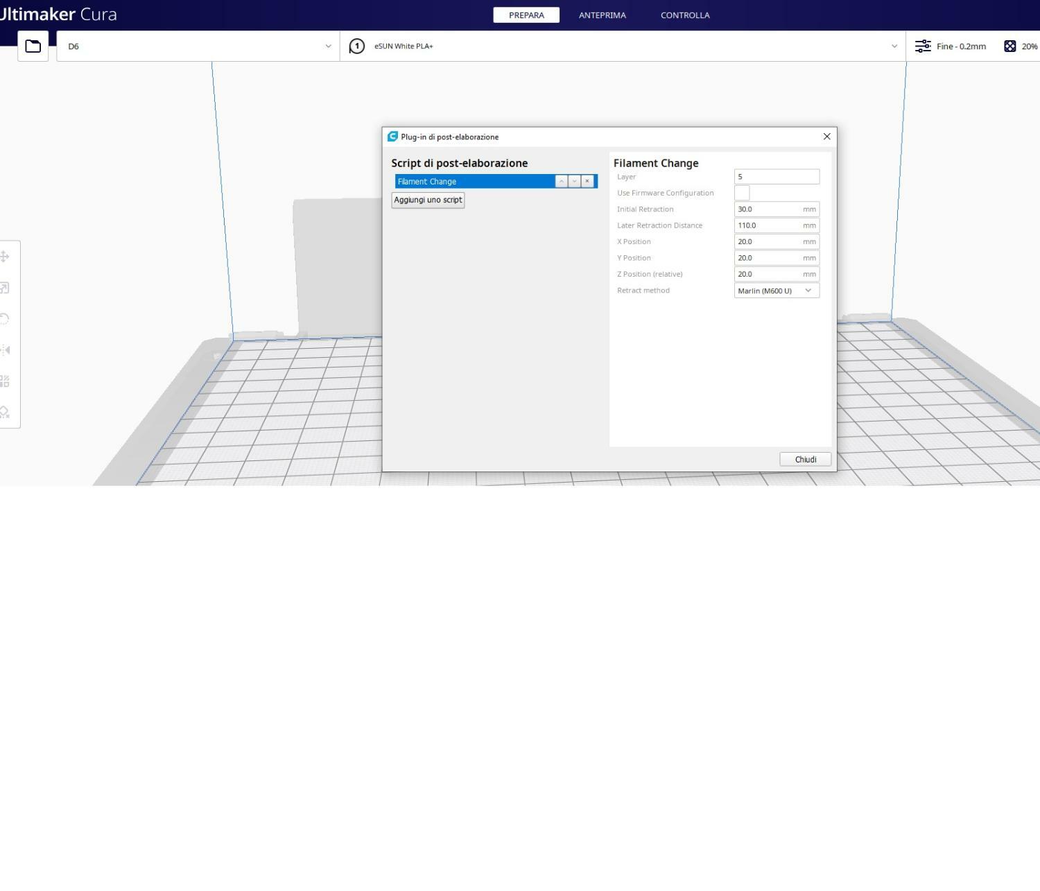

  5. Intanto grazie per la risposta, per la foto si certo la posterò, ora non ho la stampante da dove scrivo, comunque ti assicuro che se scrivo ad esempio : M600 E30.00 U110.00 X20.00 Y20.00 Z20.00 ; Generated by FilamentChange plugin ;LAYER:4 ;TYPE:WALL-INNER ;MESH:PROVA SCRITTA 2 COLORI v3.stl G1 F3600 X95.6 Y104.4 E47.38784 si porta a z 20 poi x20 y20 mi estrae il filo di 110 mm ( direct drive ) ecc faccio cambio filo dopo però la stampante rimane con la scritta " printing... " ma non fa nulla, anche se premi il tasto della stampante. Ps. M600 è stato generato da Ultimaker Cura , con gli script che ha all'interno . Dopo il cambio filo ci vorrebbe un comando M.... che riprende la stampa( esce dalla pausa ) e poi esegue l'ultima riga postata sopra per portarsi nel punto X95.6 Y104.4 Se puoi generare tu uno script , vorrei vedere se ci sono differenze. grazie anticipatamente.
  6. Salve, ho la stampante in oggetto e vorrei imparare a fare il cambio filo in un determinato layer della stampa. Ho visto su Cura che ci sono gli script sia del cambio filo che la pausa a un layer scelto. Ho provato entrambi e funzionano, ma una volta fatto il cambio filo , la stampante non mi consente piu di riprendere la stampa , cioè nel file gcode ho notato che mette una linea tipo M600 E110 x20 y20 z20 , dopo però , come dicevo prima, la stampante non si muove piu . Qualcuno può aiutarmi a creare uno script corretto per il cambio filo e poi la ripresa della stampa nel punto lasciato? saluti
