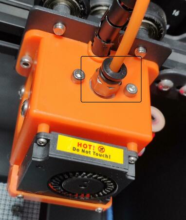

Altri tentativi: 1) ho estruso un po' di materiale ed esce bene: https://ibb.co/BTSffVk 2) ho smontato nuovamente il PTFE e scopro che pure era montato bene e sta in buone condizioni: https://ibb.co/yQhxYd1 3) i parametri di stampa non li ho mai toccati (se non la Temperatura di estrusione che varia in funzione del filamento e che trovo con i temp tower) 4) la ruota godronata leggermente usurata ma spinge comunque non fa ticchettii o slittamenti: https://ibb.co/cw9B6Jw l'unica cosa che mi manca cambiare è il nozzle, ma se l'hotend non è intasato perché cambiarlo?? 😄 EDIT: passandoci un filo di acciaio di diametro 0.76 mm noto che ci sono residui nel nozzle. Che dite pulisco questo senza smontarlo? oppure lo cambio proprio? https://ibb.co/pzD8M2L -

Dunque, dopo aver serrato l'innesto pneumatico del tubo PTFE ho fatto nuovamente i test di flusso impostando: - larghezza della linea: 0,4 mm - numero di linee perimetrali: 2 - Flusso: 96,7% e ho ottenuto i valori corretti di flusso: https://ibb.co/T8m3s0G https://ibb.co/Fmc3M9W https://ibb.co/wYzvLqq https://ibb.co/L6y00rQ Dalle foto si evince che comunque il filamento è umido perché si vedono dei vuoti che sono tipici di quando ci sono bolle d'aria nel filamento legate appunto all'umidità (devo provare a sentire se scoppiettano). Ad ogni modo domani stampo una nuova barchetta per test e vedo se ho ancora sottoestrusione. -

Niente, il problema persiste anche con questo filamento: https://ibb.co/1J9x0t5 https://ibb.co/Bfp6jRS provo a fare un test del flusso e vi dico. Graziee EDIT: ho trovato l'innesto pneumatico dove va il tubo PTFE allentato, l'ho serrato, ora faccio comunque un test del flusso, sperando che la causa sia quella. -

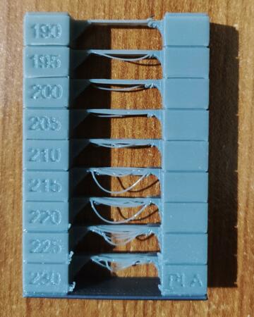

Buongiorno vi ringrazio per le risposte, di seguito le info chieste: in allegato posto la temp tower da cui emerge che le temperature buone di stampa stanno nel range che va da 190 °C a 210 °C. Questo pezzo l'ho stampato a 210 °C il primo layer e i successivi a 205 °C. La velocità di stampa è 60 mm/s. Gli step/mm sono calibrati per questa marca di filamento. Alla prossima stampa vorrei provare ad aumentare la temperatura a 210 °C e primo layer a 215 °C magari riesco a risolvere in questo modo. Altra curiosità, può essere causato dall'umidità del filamento?? Io li metto sempre sottovuoto con la silica gel, però nonostante tutto noto che comunque il materiale diventa più fragile e meno elastico. In risposta a pino81, nel mio caso il problema si limita a questo filamento e ad un altro e anche lì alla prossima stampa provo ad aumentare un po' la temperatura per test.
