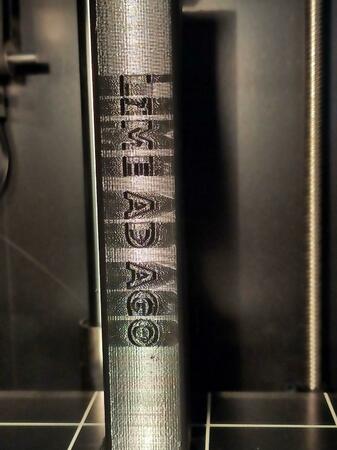

Ale_m3D ha pubblicato una discussione in Problemi generici o di qualità di stampa

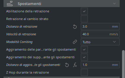

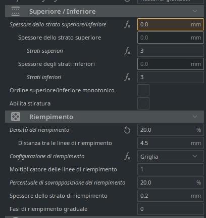

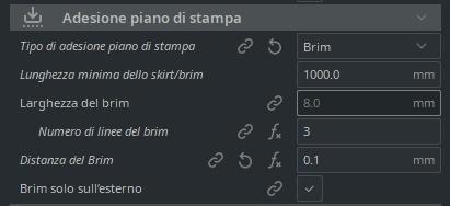

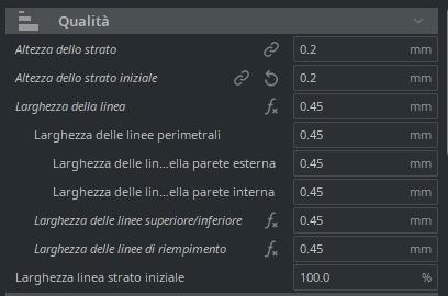

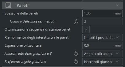

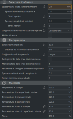

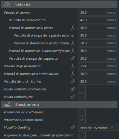

Ragazzi buongiorno, tra i tanti problemi, ora abbastanza risolti, ne ho sempre avuto uno (che reputo di minore importanza e quindi mai indagato prima) che però adesso vorrei provare a sistemare. qui sotto vi allego la foto di un pezzo che sto stampando. Il mio primo indiziato è stato il ghosting però trovo strano vederlo sia prima che dopo il pezzo, inoltre tra le varie immagini che ho trovato su internet si vede proprio una ripetizione della lettera, mentre qui è un'unica lunghissima strisciata. Vi ricordo che stampo in PETG con una flying bear ghost 5. Di seguito vi lascio anche le impostazioni di Cura che uso per stampare Ne approfitto oltre che per ringraziarvi dell'aiuto di farvi gli auguri di buone Feste, nel caso in cui tra una bottiglia e l'altra mi dimenticassi la password 😄 -

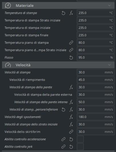

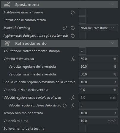

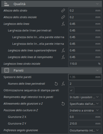

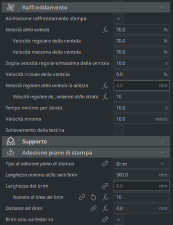

Ragazzi buongiorno, Ieri sera ho impostato alcuni parametri, sintesi di quanto è stato detto in questi giorni. Onde evitare fraintendimenti vi metto di seguito gli screen delle opzioni di stampa: In breve le modifiche significative: - Impostate tutte le temperature a 235 (è possibile che a 220 come ero prima si creino i famigerati blocchi dell'estensione? È così bassa come temperatura?) - disabilitata completamente la ritrazione - modificata la velocità di stampa della parete superiore/inferiore da 15 a 30 mm/s (forse andando così piano si rischiava quche blocco?) - ho giocato un po' col combing e mi è piaciuta lopzione in cui l'ugello passa solo dalla parte interna del pezzo, mi evito così un po' di stringing che va a rovinare le pareti. Con tutte queste modifiche sono riuscito a stampare ben 2 oggetti consecutivamente, la qualità di stampa non mi convince molto ma per ora è già importante essere arrivati alla fine! Sono speranzoso che nel mucchio forse abbiamo trovato l'opzione che mi faceva tanto disperare. Attendo con ansia i vostri futuri commenti, aiuti e considerazioni! Grazie mille! 😁 -

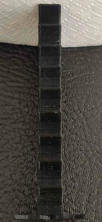

allora da foto non si capisce molto ma se guardate bene quella in cui si vede la stampa degli sbalzi si intuisce che attorno ai 220 inizia a sparire quella piccola parte rovinata, sempre dai 220 spariscono le linee "flosce" del ponte. Purtroppo potendo caricare foto al massimo da 1mb non aiuta...e dal vivo qualche differenza si nota maggiormente (al diminuire della temperatura si vedono i piani più opachi e aumento della definizione) Forse il risultato migliore è visibile ai 200 gradi che però mi sembra un po' bassina come temperatura... boh Per le temperature ogni tanto controllavo lo schermo della stampante e corrispondevano io nel dubbio vi incollo i pezzi del gcode così se riuscite a buttargli un occhio se le righe sono esatte siamo più sicuri (copio solo le parti che credo siano quelle che vanno a comandare la temperatura) Non vi ho incollato tutte le righe altrimenti non finivo più (o meglio mi si è piantato il sito e ho dovuto riscrivere tutto 😄 Sito utilissimo, l'avevo già addocchiato ma sto seguendo altre guide (praticamente identiche, forse l'hanno copiato) ho saltato solo il passaggio del controllo dei driver motori che per il momento mi sembra eccessivo e il baseline test che ho "accorpato" alla temptower. Ora credo che non mi rimanga altro che continuare dalla retraction -

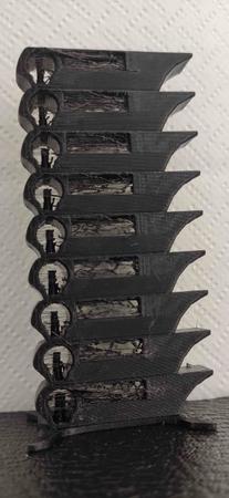

Ragazzi buongiorno, vedo con piacere che la discussione è proseguita! Anche io ho proseguito coi miei test (in particolare una temp tower e un thin wall). Partiamo dalle cose più semplici, l'estrusore non si è più bloccato quindi evidentemente andavo a serrare troppo la vite che ferma la ruota godronata,ovviamente tutto rimane ancora sotto osservazione. Per quanto riguarda il thin wall test è andato tutto a gonfie vele, pareti di 0,43mm andrò quindi a regolare il flusso al 95%. Oltre a ciò grazie al nuovo ugello ho notato un primo strato perfetto e un'aderenza ancor più perfetta (piatto a 80) Veniamo alla temp tower. Come potete vedere di seguito mi pare tutto stampato molto bene e si fa abbastanza difficoltà a distinguere la differenza fra le temperature, ditemi voi quale temperatura sembra migliore,non vi voglio influenzare! (se volete altre foto ditemelo che le faccio) Rimane solo il problema dello stringing che è particolarmente abbondante in tutti gli strati, probabilmente bisognerà lavorare sulla ritrazione o qualche altra impostazione che mi sfugge In allegato le foto! (temp e parametri usati per stamparla) -

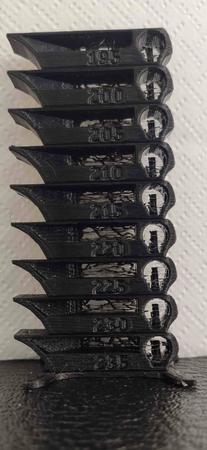

Ragazzi buon pomeriggio, Torno con alcune buone notizie e alcune meno buone. Partiamo dal principio, tutto ciò che vedrete di seguito è stato stampato coi seguenti parametri, sintesi di quanto detto in precedenza: Questa è la temptower ottenuta, pareti sicuramente più lisce delle precedenti e ponti meno sgangherati, temperatura con miglior risultato 215°C quello che non mi spiego è come mai a ogni piano si ripetono sempre esattamente gli stessi "errori" (in rosso). Dopodichè desideroso di creare qualcosa di utile (e soprattutto di sbarazzarmi del reggi bobina originale che è una cosa veramente penosa) ho buttato in stampa questo https://www.thingiverse.com/thing:2047554 utilizzando gli stessi parametri mostrati pocanzi (ho stampato con 220 invece di 215 perchè mi son sbagliato ma poco cambia) ottenendo i seguenti risultati: a parte le zone in blu che sono ok, mi chiedo come mai il primo layer dello strato superiore sia così pieno di buchi. Nonostante tutto al terzo e ultimo layer il risultato è buono anche se con qualche difetto: una volta scollati i pezzi (si erano leggermente staccati gli angoli) la superficie a contatto con il piano è discreta, peccato per quei due filamenti rimasti intrappolati mentre l'estrusore viaggiava da una parte all'altra (c'è un modo per evitare ste porcherie?) Dopodichè ho stampato un piccolo ugello per direzionare meglio l'aria della ventola ma purtroppo come era già successo l'altro giorno l'estrusione si è fermata. In pratica gli assi si muovevano correttamente ma dal nozzle non usciva nulla. Ho riprovato con lo stesso gcode per ben tre volte ma nulla, ad un certo punto (sempre in punti diversi) l'estrusione si bloccava. Allora ho generato un nuovo gcode (orientando diversamente il pezzo per fare delle prove) e il tutto è stato portato a termine. Come mai succede ciò? Vorrei cercare di capire anche questo problema, perchè finchè è un pezzo che ci van pochi minuti a farlo è un conto, ma mi scoccerebbe si fermasse quando sto stampando qualcosa da varie ore. Fermo restando che finchè non ottengo stampe decenti non mi metto a stampare nulla di complesso 😆 Grazie -
