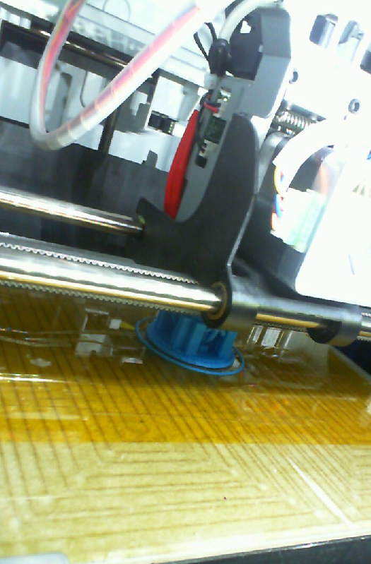

  5. ora funziona alla grande... ho disinstallato e reinstallato simplify3d... come si vede dalla foto ottimo slicing
