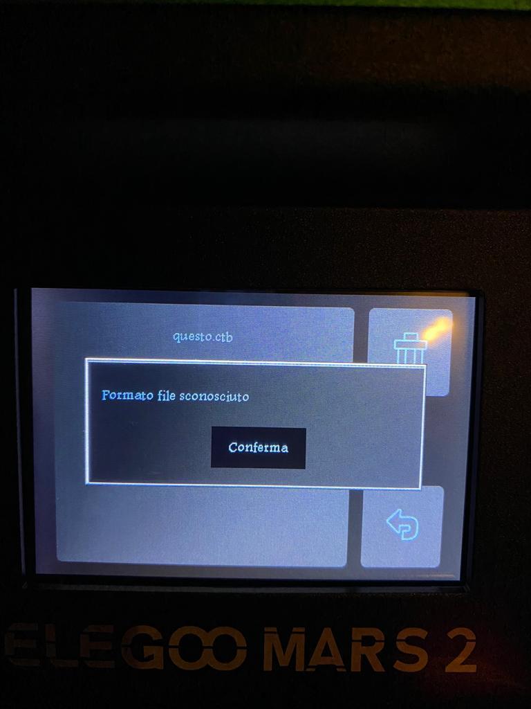

    2

  1. Io ho risolto il problema. Dopo vari tentativi di formattazioni varie ho capito che era un problema di software. Scaricate la versione beta di chitubox e non la versione piu aggiornata. Poi una volta installato il programma assicurati che le misure del piatto ( risoluzione) sia corretta. Cosi la mia stampante mi legge i file senza alcun problema, era proprio la nuova versione di chitubox che non funziona
  2. Ciao a tutti ho appena acquistato la mia prima stampante 3d a resina, dopo averla montata correttamente faccio fare la stampa di prova degli scacchi e sono rimasto sorpreso dalla qualità. Il problema inizia quando devo stampare dei file che converto in codice con CHITUBOX. Il file che esporto è in .ctb come quello di prova della stampante, eppure la stampante non lo riconosce e mi dice formato sconosciuto. Non so cosa fare aiutatemi, ho aggiornato anche il software della stampante e nulla Premetto che non ho toccato nulla nelle impostazioni, ho aperto il CHITUBOX ho inserito il file .stl poi ho fatto slice e poi ho salvato il file in formato .ctb ma non funziona
