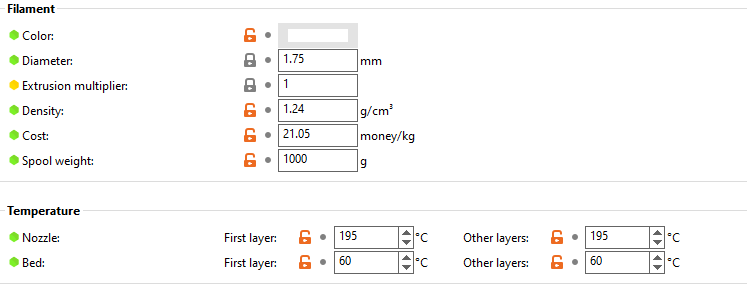

  1. ok! Ci provo, metto il piatto a una temperatura inferiore! Per la retrazione hai idea come faccio a regolarla?
  2. Ciao Scusa, la plastica è un PLA con le seguetni caratteristiche: https://www.3djake.ch/it-CH/polymaker/polyterra-pla-cotton-white?sai=10323 https://c-3d.niceshops.com/upload/file/PolyTerra_PLA_TDS_V5[0].pdf Attualmente uso le impostazioni Prusa così: PS. La mia stampante è questa ma la versione vecchia 1.0: https://www.anycubic.com/products/4max-pro-2-0 Saluti e grazie per il supporto 😃

  4. Ciao a tutti, sto stampando con la mia Anycubic 4max Pro V1.0 una Temp Tower per regolare il mio filamento. Purtroppo vedo che alla temperatura a cui dovrei lavorare non ho un overhang accettabile (vedete foto). Sapreste dirmi cosa devo fare? Come Slicer uso Prusa. Saluti e grazie mille!
