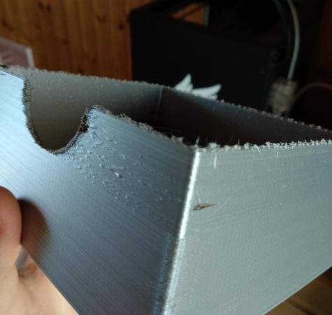

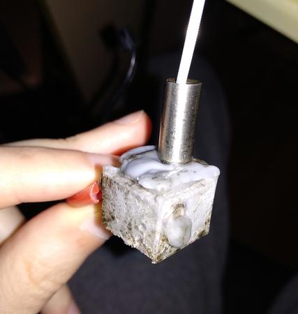

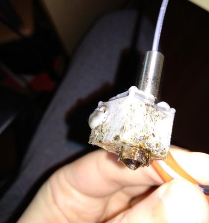

  4. Ciao, mi sta capitando ormai da 1 mese che la mia stampante non riesca a completare nemmeno una stampa per via di un problema di sottoestrusione, ho provato a cambiare filamento in quanto inizialmente ho pensato fosse quello il problema, poi ho smontato e rimontato l'estrusore della stampante innumerevoli volte e di recente ho anche comprato un nuovo ugello, ho pulito tutto perfettamente e stretto ogni vite dell'estrusore il massimo possibile, tuttavia i risultati che ricevo sono sempre quelli nelle foto. Inoltre non capisco come faccia a sporcarsi così tanto nonostante lo abbia sempre pulito e lustrato... Avete qualche consiglio da darmi? Non saprei più che pesci prendere
