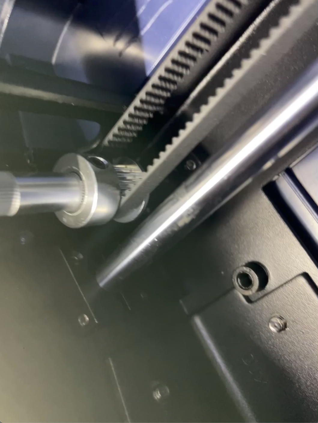

Forse ho risolto, ho trovato il finecorsa, che si trova sulla parte sinistra e non destra, non ho fatto altro che premere il pulsantino dove l'estrusore va a toccare per attivarlo e, come per magia, il problema sembra non presentarsi più, come se lo avessi sbloccato in qualche maniera boh! Eppure non ho fatto nulla se non premerlo. Sta di fatto che per tre o quattro volte ho spostato l'estrusore manualmente sbloccando il motore e portandolo al centro come facevo prima, con la difefrenza che adesso ritornando alla home si vede che l'asse Y arrivato a fine corsa urta il pulsantino e si blocca e l'estrusore non urta più. Speriamo che il problema non si ripresenti in modo che finalmente possa concentrarmi solamente sugli errori tecnici di stampa cercando un pò alla volta di migliorarli. Grazie Killrob per l'attenzione che mi hai dedicato. Ho stampato questo modello (un porta sim) e mi è venuto abbastanza bene tranne che una asimmetria alla base dove il pla si è ritratto forse perchè la temperatura del piatto era 75°C (e non 60) per farlo attaccare meglio,che ne pensi? Altrimenti per cosa? -

e dove lo trovo sto benedetto fine corsa? Già io sono novizio e capisco ancora ben poco, figurarsi se mi metto a cercare e smontare una stampamte che a malapena so usare. Mi sa che non mi resta che continuare a rompere le balle all'assistenza sperando che possano in qualche modo aiutarmio a risolvere questo problema.🙄 -

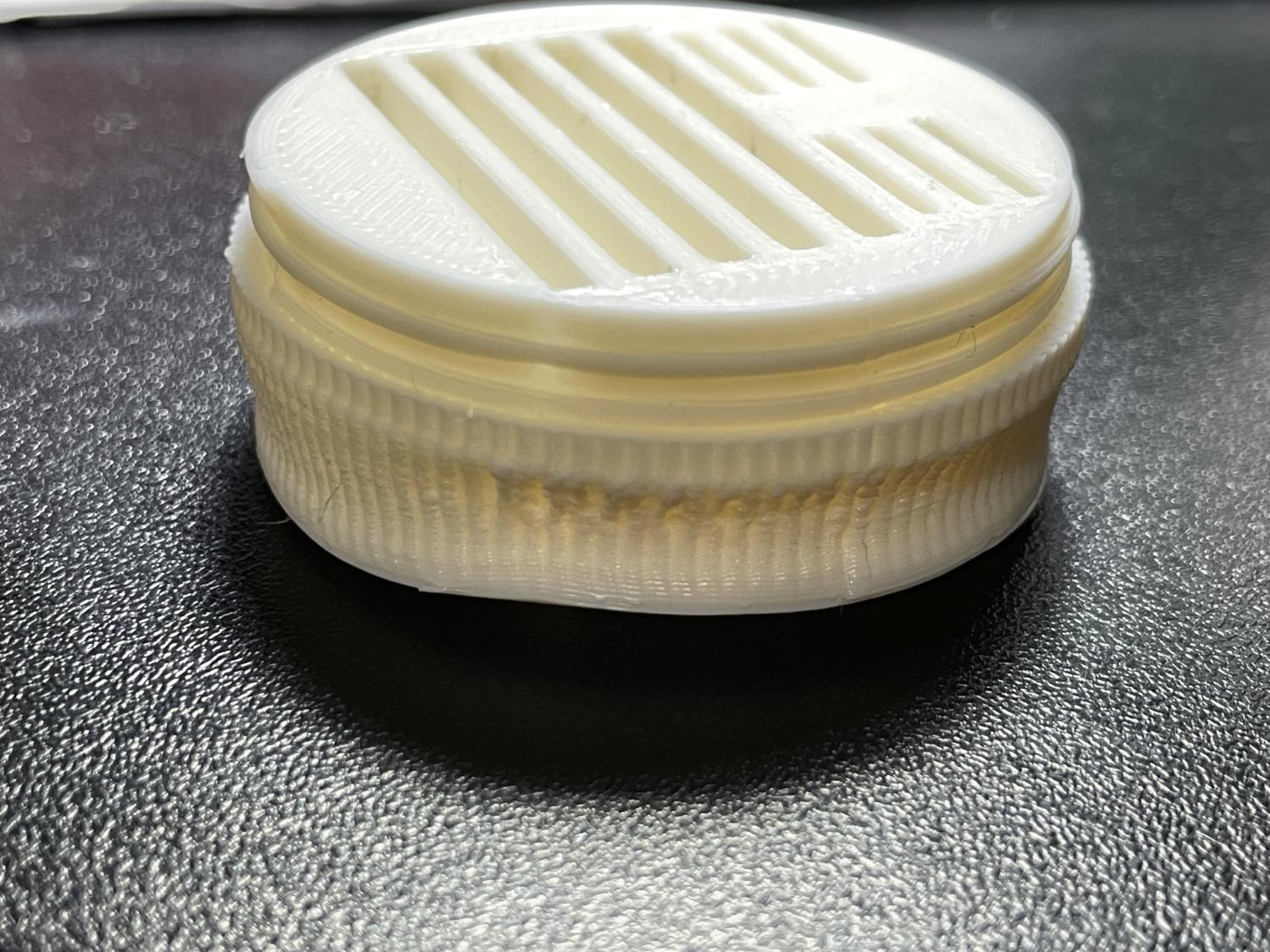

Non è che ho fatto chissà quante stampe fino ad oggi visto che la stampante ce l'ho da 5 giorni, comunque fino adesso ho stampato sempre con brim. Temperatura di stampa impostato a 205°C quello del piatto a 60°C solo che ho notato (forse a causa del filamento PLA che ha preso troppa umidità) che impostando la temperatura del piatto a 60°C si stacca dopo un pò. impostandolo a 75°C (almeno per i primi strati poi la riporto a 60°C) la stampa tiene (eppure non è alta la temperatura del piatto a 75°?). Quanto deve essere di soliyto per PLA la distanza di ritrazione? Dimenticavo che imposto con Cura il file STL e poi utilizzo stampare off-line. -

ok, e quindi come posso fare? si può riparare in qualche modo? Può comunque andare avanti così la stampante visto che sembra che non abbia effetti sulle stampe? La mia sola paura che quando urta le vibrazioni mi causino un dislivello del piatto mandando a benedire il tempo impiegato per portarlo a livello. Si certo, lo faccio sempre. -

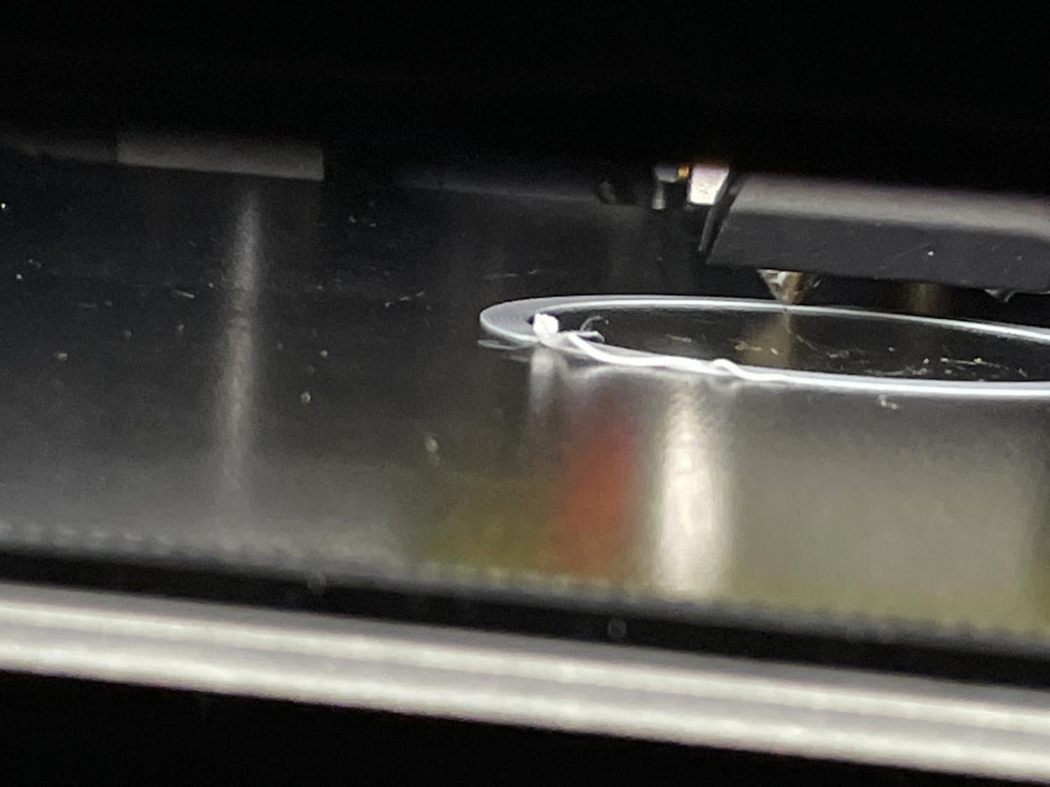

Sto usando PLA, tra l'altro il gufetto alla fine mi è uscito (ed anche bene). Solo che ho notato un problema che riguarda l'estrusore. Infatti quasi sempre (solo pochissime volte non lo fa) appena lo faccio ritornare in Home (oppure prima che parte la stampa) l'estrusore arriva a fine corsa e va a sbattere sulla parete per tante volte facendo tra l'altro un fracasso infernale (sotto metto il video). Altro problema: Materiale PLA (famosa bobina arrivata con la stampante che secondo me non va). Come mai appena parte la stampa una piccola parte del primo filamento che esce è attorcigliato e mi va a rovinare l'inizio della stampa pregiudicando il risultato finale (vedi foto)? -

😂👍 Ok ci provo, il problema è che nella mia stampante (Anycube 4Max pro 2.0) non riesco a trovare questo interruttore. Ho provato a mandare lo stesso video all'assistenza. Ho notato che sono bravissimi a rispondere, ma non risolvono il problema, anzi ci girano intorno. Incomincio a pensare che la stampa 3D non fa per me. Però non mi voglio ancora arrendere 😄 -

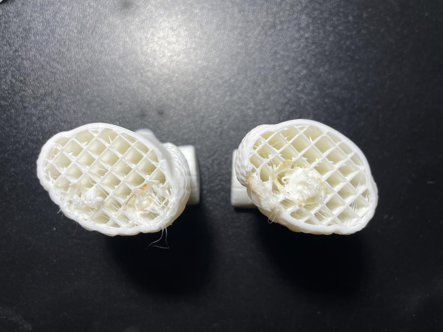

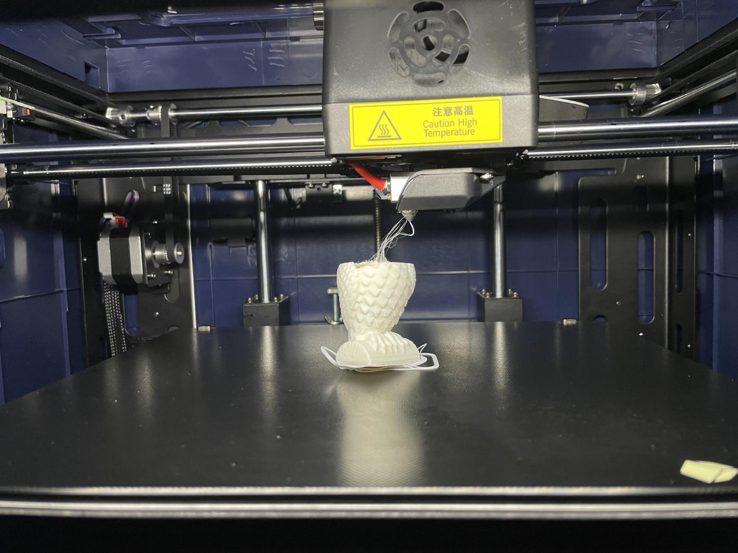

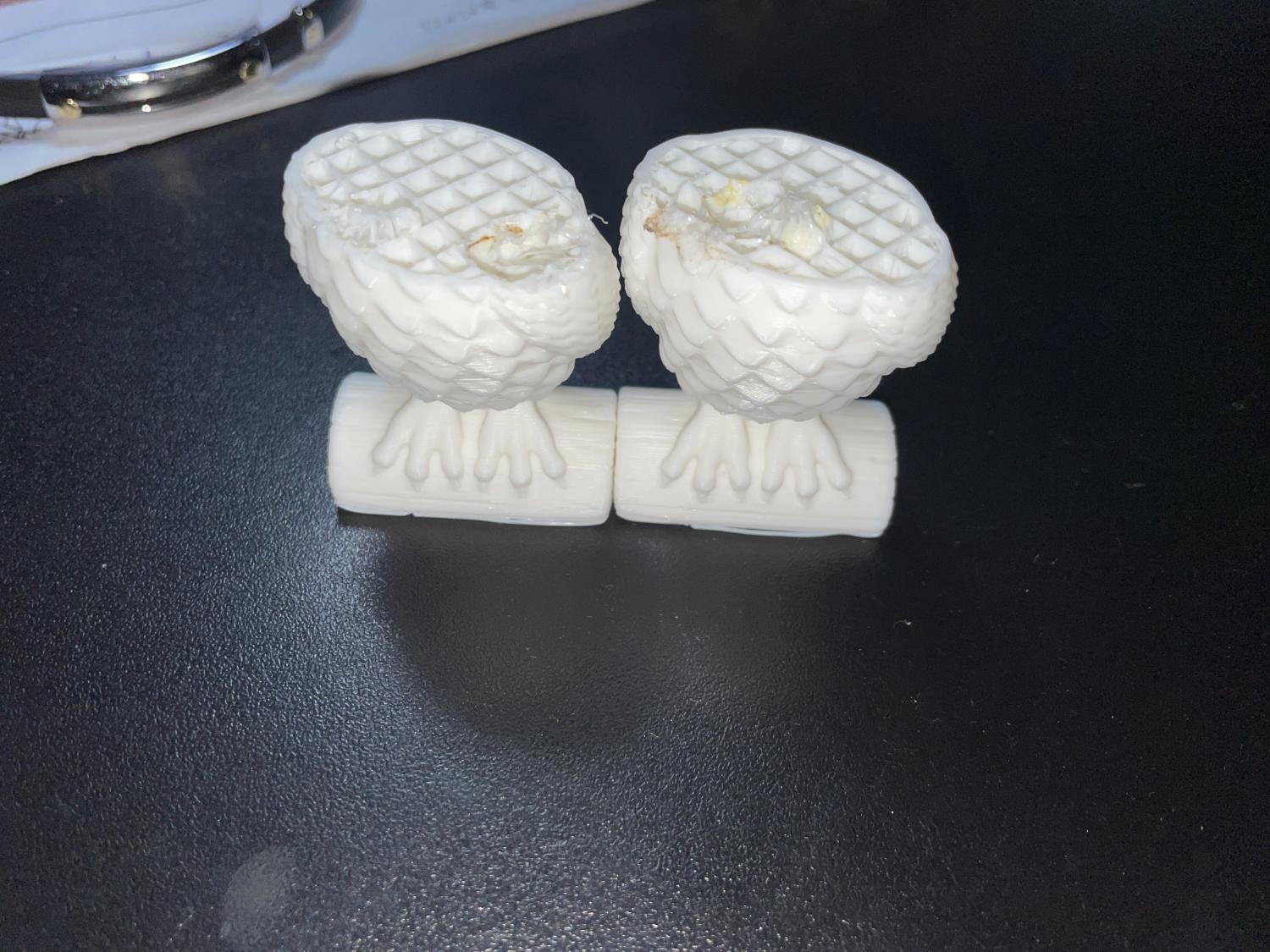

Grazie della risposta Killrob proverò come dici. L'assistenza Anycubic dopo aver visto i video però mi ha detto l'esatto opposto, vale a dire di provare ad aumentare ila temperatura del piatto portandola a 75°C. Prima di fare ciò ieri ho comunque eseguito di nuovo il livellamento del piatto e rifatto la stampa. Questa volta la stampa del modello gufetto è andata più avanti del 71% arrivando al 76% e dandomi l'illusione che questa volta la stampa sarebbe arrivata alla fine, poi improvvisamente arrivati al 76% il modello si stacca dal piatto /sembrava ben solido fino a quel momento. Allego video del test del filamento, non è che il filo TPU di serie ENYCUBE inviato con la stampante esce troppo grosso? Altra ipotesi dell'assistenza Enycube è che il filamento che mi hanno inviato potesse aver perso di adesione, invitandomi qualora dovesse continuare il problema, anche a cambiarlo. Inoltre prima del gufetto ho provato a stampare il cubo e questa volta la stampa è andata a buon fine ed il cubo è uscito discretamente bene, quello che ancora non riesco a completare è la stampa del gufetto che si è fermata al 76% TEST DEL FILAMENTO: https://youtu.be/C7WcMszgj24 FASE 1 DI STAMPA: https://youtu.be/dp7quJxwU20 FASE 2 DI STAMPA: https://youtu.be/lSqU7LF4_w8 FASE DOVE IL MODELLO SI STACCA : https://youtu.be/tz-ddeoS23A FOTO CUBO STAMPATO Specifico che Il piatto non presenta alcuna deformazione ed è perfattemante dritto. Attendo consigli. -

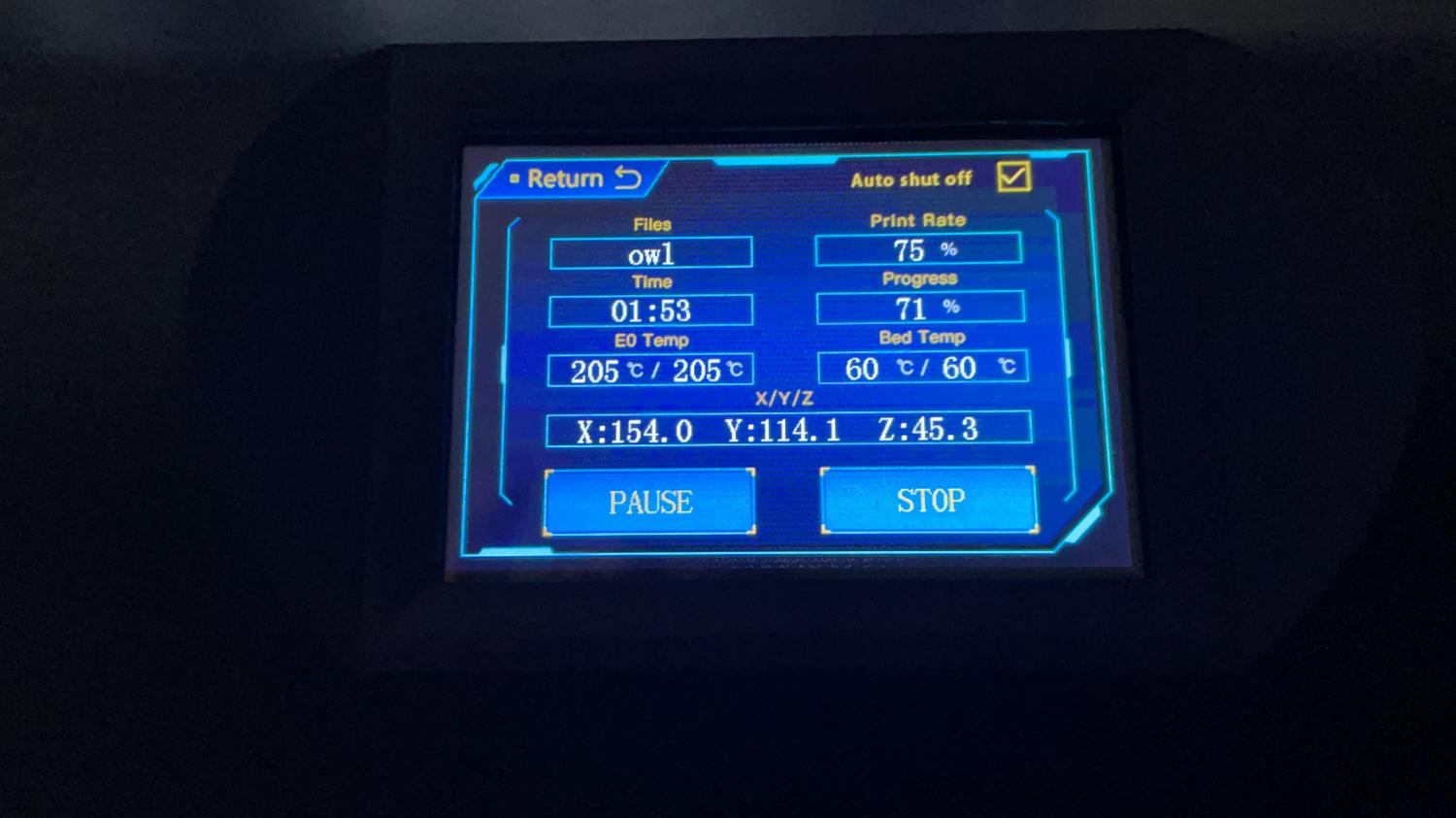

Ciao a tutti, ho acquistato qualche giorno fa questa stampante. Ho provato a stampare per ben 2 volte il gufetto di prova, la stampa parte benissimo fino al 71% poi in entrambi i casi ed allo stesso punto preciso di stampa, la parte fino a quel momento stampata del gufetto si stacca dalla base e devo fermare la stampa perchè mi si impasticcia il nozzle. Ho messo come impostazioni ventola a 100% ,Temperatura nozzle 205 °C, Temperatura piatto di stampa 60 °C Velocità di stampa 75%. Ho effettuato la calibrazione del nozzle anche se ho notato che durante la fase di calibrazione in 2 delle quattro zone da calibrarre era come se il piatto anche a fine corsa (praticamente veniva giù la rotella) fosse troppo basso e non arrivasse a bloccare completamente il foglio per poi allentarlo per la calibrazione e pulito il piatto. In cosa ho sbagliato? P.S. sono ancora novizio per cui chiedo aiuto e pazienza. P.S. nell'ultima foto si può vedere la fase il cui la base del modello si sta per staccare (al 71%) ed in entrambi i casi. La ventola era messa al 100%
