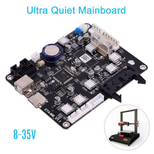

    Hai perfettamente ragione..ma costa più la roba bruciata che la scheda di per se..due regolatori di tensione (uno dei due, da solo, costa 12€!😮)..un paio di diodi (niente di che) ma il dubbio più grosso sta nel chip principale..ergo, non ne vale la pena! La scheda nuova costa dai 30€ (quella silenziosa coi driver tmc2208).. alla fine mi ci son trovato bene, sarebbe un peccati ricominciare da "zero" con un'altra..per il firmware, calcola che quello della Anet/labists et4 che ho bruciato, l'ho fatto da zero da solo...con TANTE prove per affinare i dettagli, ma da solo🤷‍♂️
  2. Breus
    ANET ET4 FULMINATA!
    Buonasera a tutti..come da oggetto, ho fulminato la mainboard dell mia Anet Et4, ma fulminata proprio! e lo dico da perito elettonico!! Ho fatto la minchiata, ok..credete mi convenga ricomprare la mainboard originale, aspettare un mese che arrivi, o sotituirla con qualcoa di più performante? avrei tutto...alimentatore (24V), guide, barre, estrusori, TUTTO...ma mi converrebbe montarci qualcos'altro secondo voi? se si, COSA? grazie a chi mi risponderà
