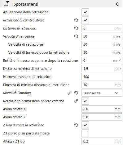

Aggiornamento: Risolto diminuendo la velocità di retrazione a 35 mm/s Secondo voi ha senso sostituire la board 1.1.4 con la 4.2.7? Ho letto che oltre a silenziare i motori aumenterebbe la qualità di stampa, ma è vero? -

E per la retrazione? aumentare la distanza o la velocità? o diminuirla? la distanza massima impostabile sulla ender 3 senza incorrere in problemi quale può essere? -

Totix ha pubblicato una discussione in Problemi generici o di qualità di stampa
Ciao a tutti, ho bisogno dei consigli, all'inizio avevo un bel po' di stringing nonostante la temp tower ecc. così ho impostato la retrazione da 5mm a 6mm e velocità da 45 mm/s a 50 mm/s con z-hop di 0.2 mm, in buona parte si è ridotto, ma ne rimane un po', talmente fine da sembrare dei filamenti di ragnatela... Qual è la massima distanza e la massima velocità di retrazione che è possibile settare in sicurezza sulla ender 3 senza rischiare di intasare la gola dell'hotend? Inoltre l'oggetto stampato nostante sembri perfetto a parte questo, nel mezzo si è presentata come fosse una sottile spaccatura, come se un layer non abbia aderito perfettamente all'altro, gli altri layer sono invece perfetti, il nozzle è uno 0.4 mm Riporto qui i miei parametri di stampa su Cura:
