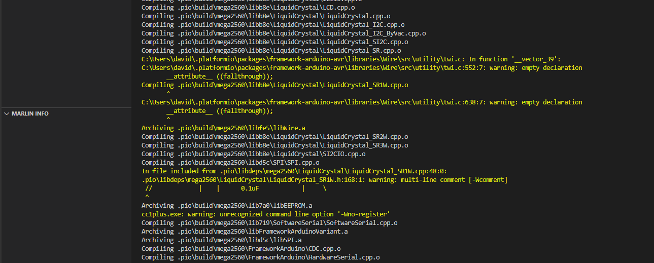

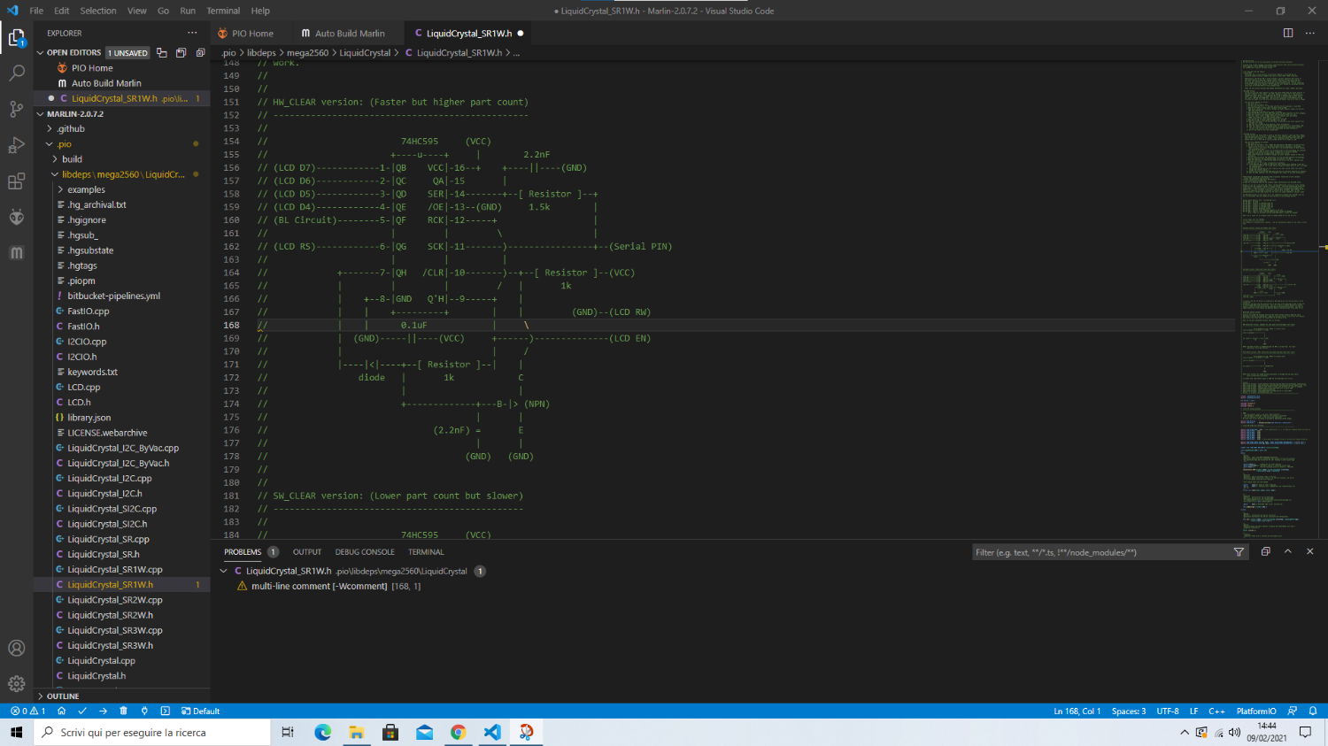

Non so come intervenire nello specifico. Ad ogni modo ho provato a compilare un marlin di base e non ho avuto problemi, quindi almeno so di non avere problemi con VScode.

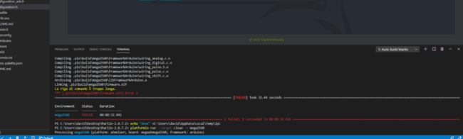

Non essendo in grado al momento di modificare concretamente il codice (mancanza di competenze) ti giro il dettaglio dei file che credo provochino l'errore. Volendo sono anche aperto a consigli sull'utilizzo di altre piattaforme o metodi di compilazione.
Ad ogni modo mi hanno detto come ricompilare la riga di comando che abiliti il classico jerk, l'unico problema è che dopo essere riuscito a compilare con successo il firmware che ho ora installato, non riesco più a fare nuove compilazioni, ne con la mia modifica minima , ne tentando con i config di @lan. Ottengo sempre questo errore. Avete avuto problemi simili nel ricompilare i firmware delle vostre NG?
