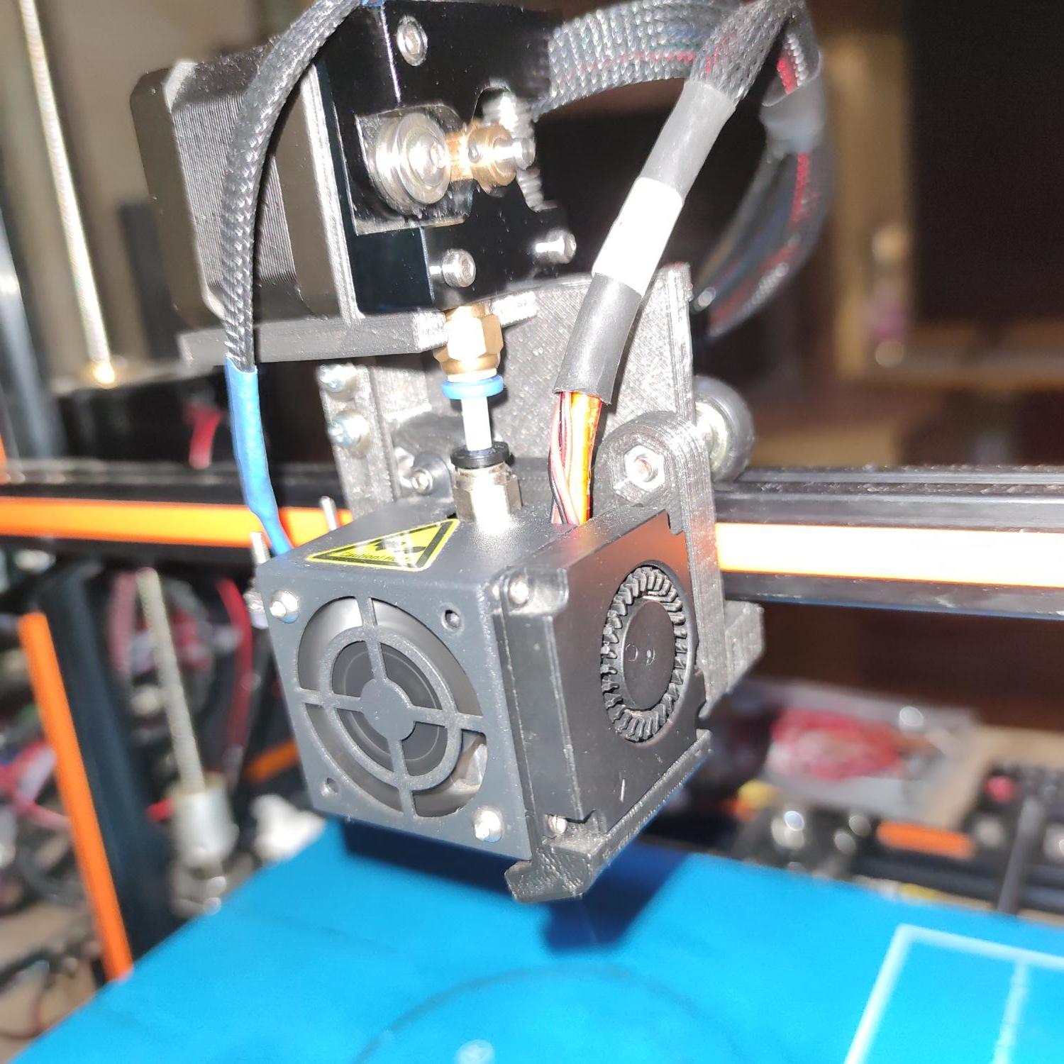

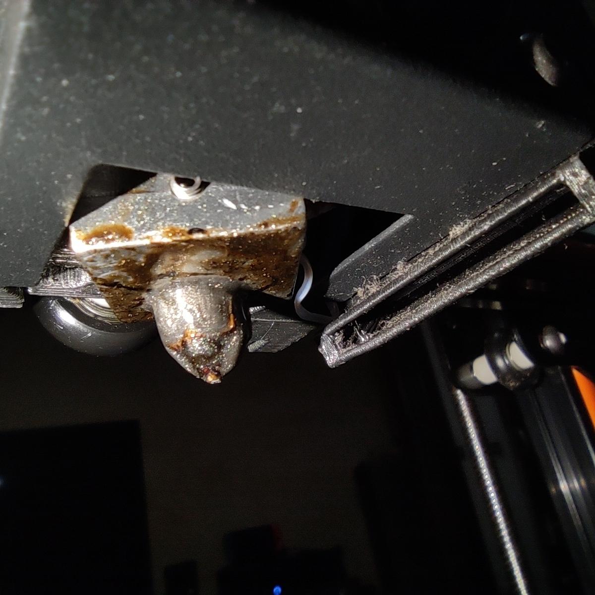

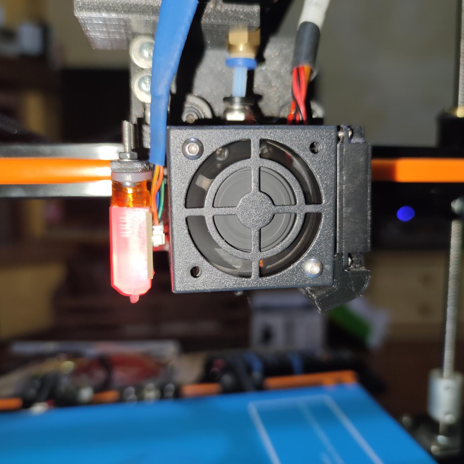

Alla fine avevi ragione avevo assemblato la vite forata dell hotend al contrario, con il teflon dalla parte dell estrusore e non del blocchetto d'alluminio, a contatto con l'ugello c'era la parte d'acciaio. Ora a parte un po di mancanza di adesione a inizio stampa che per ora ho risolto con un bel pò di "splendor" Pare stampi a meraviglia . Resta solo il mistero dell' UART dei driver che alla fin fine mi interessa relativamente -

Non ho detto che esce dai bordi ma che sembra che sia cosi, perchè non capisco da dove arrival'ugello è ben stretto cmq appena avrà finito di stampare il case per l'skr proverò a riassemblarlo. Comunque per via della calza intendevo che stampando pla non mi da problemi quindi per quella modifica potevo aspettare ma dato che lo devo disassemblare a sto punto ci faccio un pensiero o provo anche a cercare per un doppio hot end nuovo addirittura -

Per il momento ho ricalibrato l'estrusore con un thin wall test (ho comprato un calibro apposta) settato su 0.4 dava un muro di 0.5 al 100% . Una volta regolato regolato a 80 e settato i muri a 0.45 il risultato resta tra i 0.45 e 0.47 tutto sommato sono soddisfatto. Ho aggiunto anche un vetro in borosilicato e ora stampa relativamente bene con il pla. Perla copertura in silicone ho deciso di aspettare dato che per il momento non devo stampare ABS. Comunque non è tutto qui qualche problemino da brava stronzetta continua a farlo: mi pianta giu degli gnocchetti di materiale di tanto in tanto che non capisco da dove vengano è come se trafilassero dai bordi dell ugello, chevoi sappiate è un problema comune? (Allego foto per definire il termine "gnocchetti") -

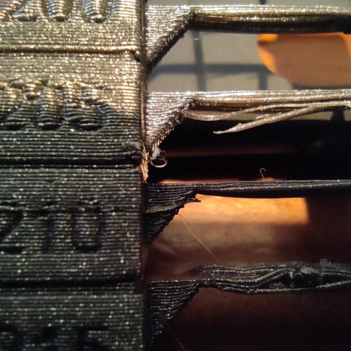

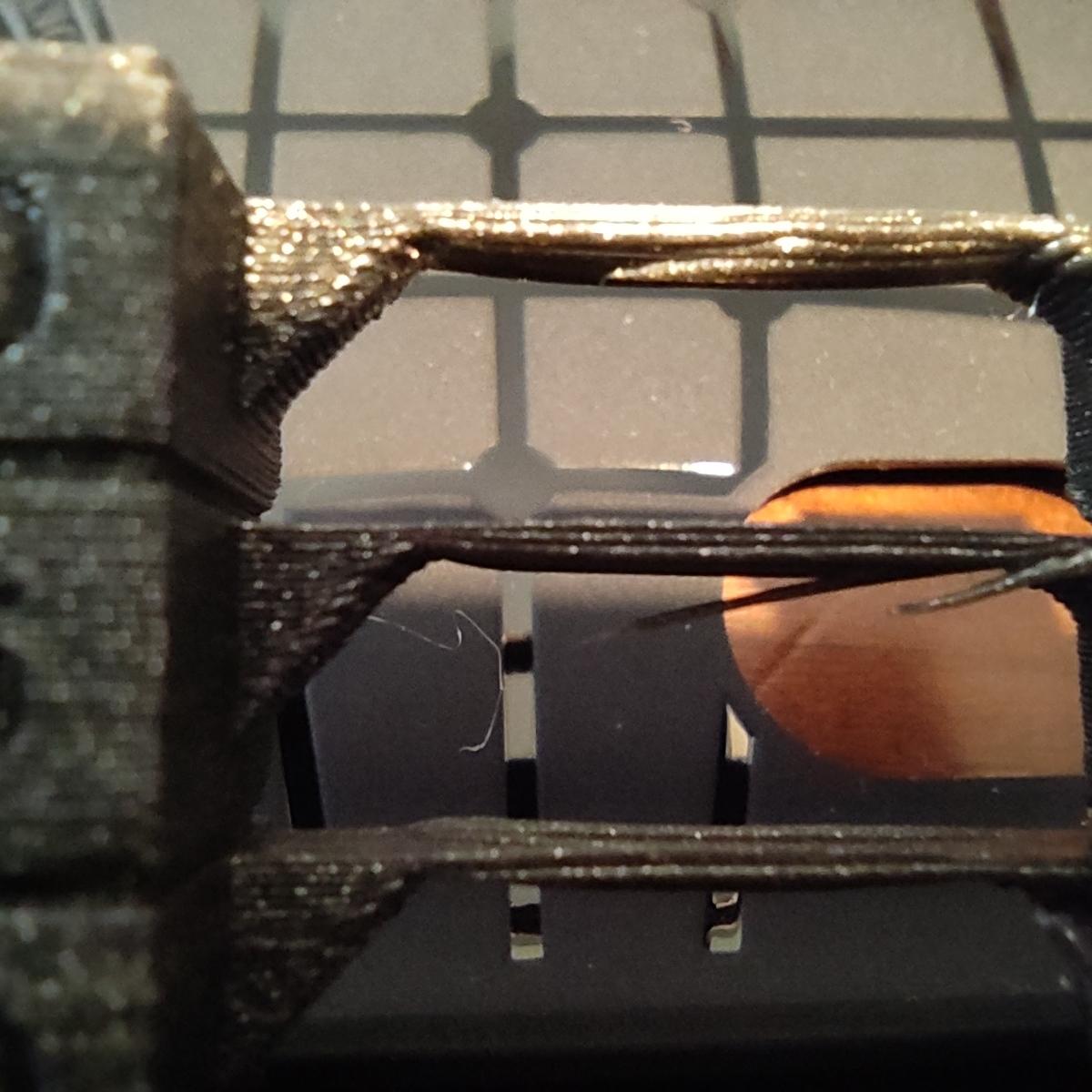

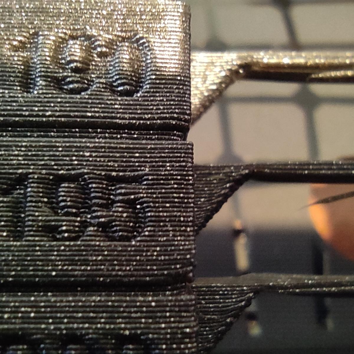

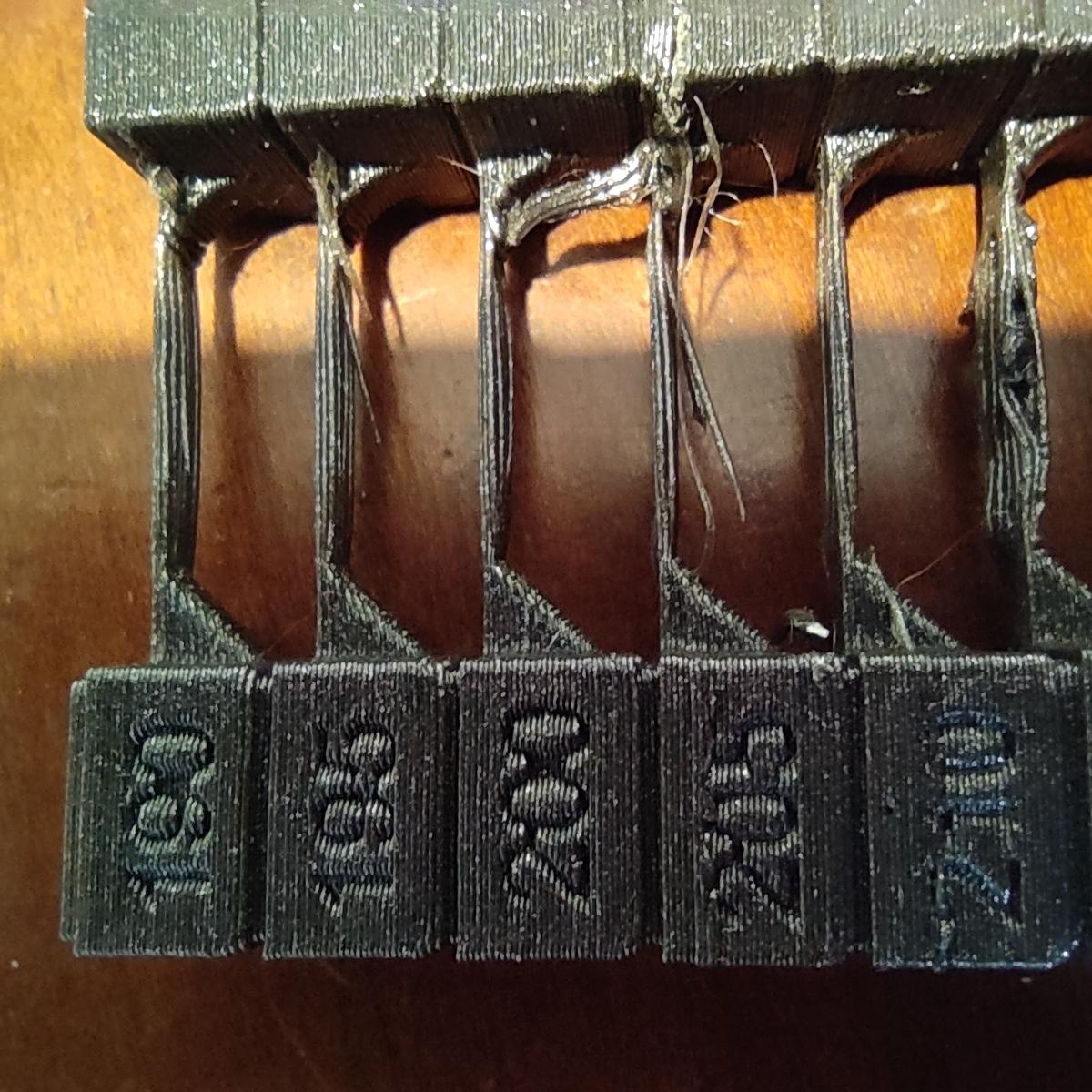

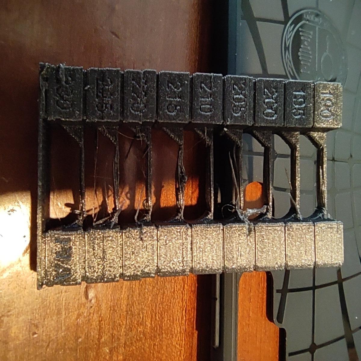

Test tira filo fatto e passi dello stepper estrusore caliblati, thinn wall test eseguito ma non ancora terminato per mancanza di un calobro digitale, ho provato anche a stampare una temp tower ma il risultato non è un granchè (allego foto) le migliori sembrano essere quelle dai 190 ai 200 ma non sono comunque il top, e la serie di problemi sembra non essere ancora terminata ho dovuto modificare il g-code per rallentare la ventola con M103 S120 forse 120 era troppo poco ma con la ventola a 255 non riusciva a tenere i 230 e scendeva sotto i 224 andando in protezione. Sembra che ogni problema che risolvo ne spuntino 3 di nuovi -

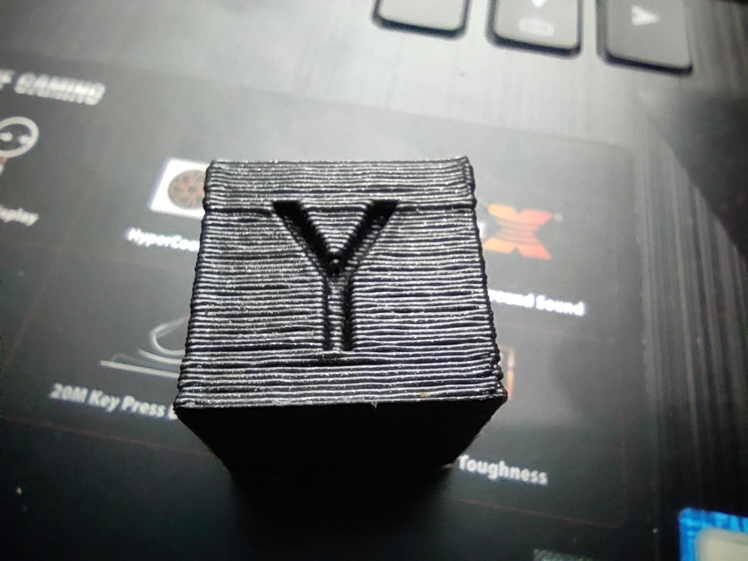

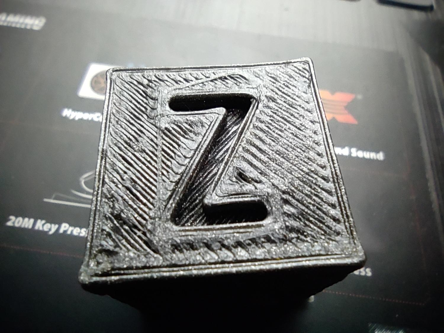

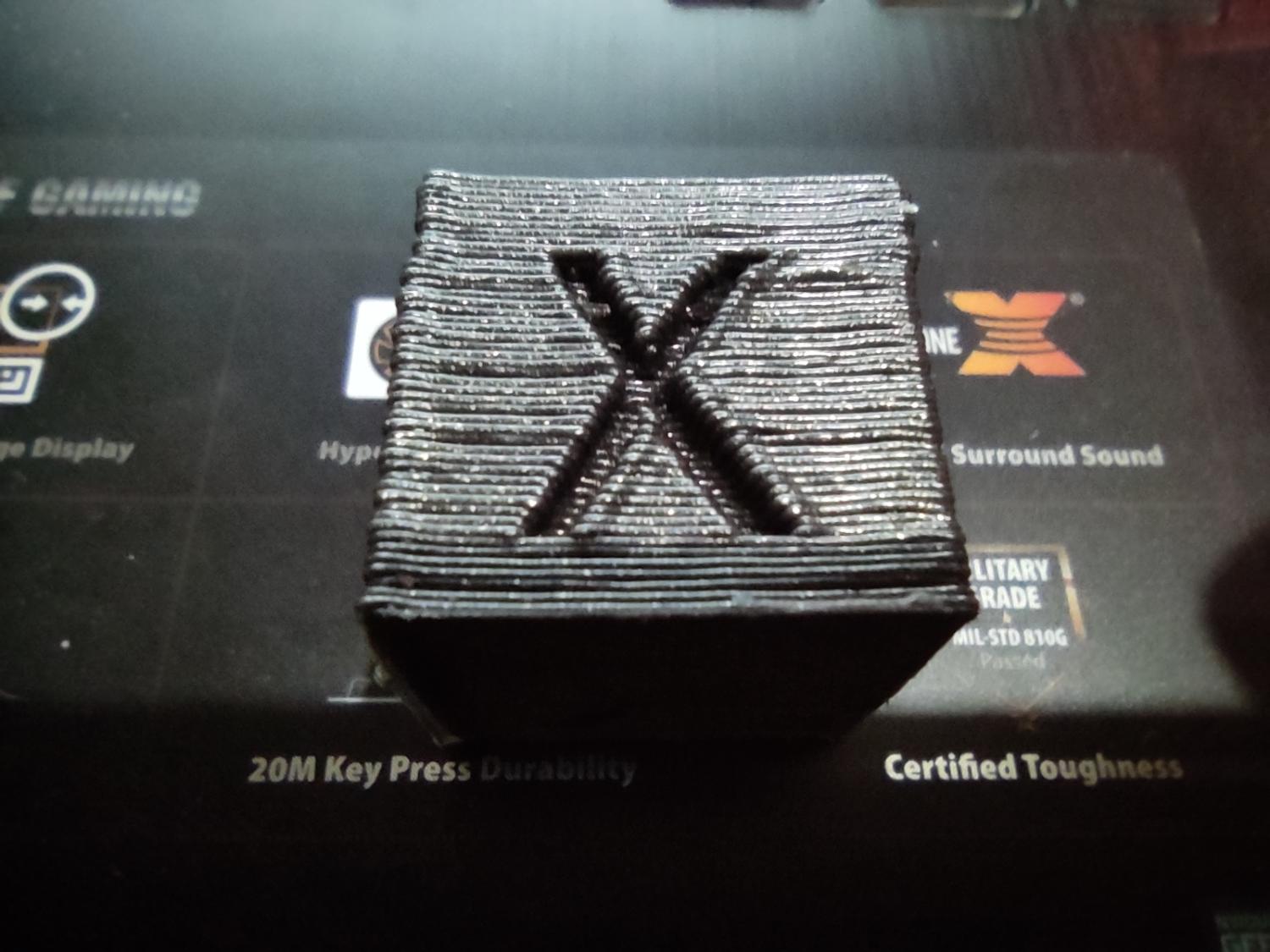

Cubo di calibrazione "stampato" Se cosi si può dire...slicer cura, layer 0.3, infill 20%, speed60 mm/s hotend 205 bed 30,retrazione, fan100%, x e y 20 mm giusti z 19,35 consigli per migliorare l'evidente scarsa qualità della stampa? -

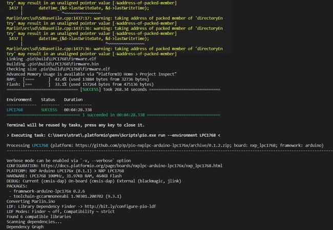

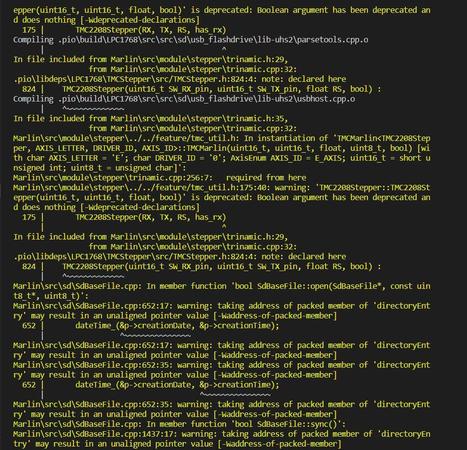

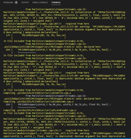

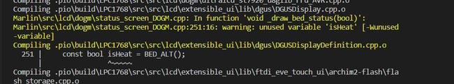

si, adesso sto ricompilando da capo poi posto configuration e configuration adv emetto anche uno screen delle righe che mi da in giallo visual studio code (penso mi manchino delle librerie o qualcosa del genere) -

per i fine corsa avevi ragione ho invertito le logiche da false a true e adesso funzionano ma sui tmc ancora lo stesso problema, risultano impostati a 256 microstep mentre su marlin li ho impostati a 16 e in piu marlin mi da sempre lo stesso errore -

Salve a tutti da ormai più di un mese sto provando senza successo a installare marlin su la mia stampante, cosa che mi era riuscita sulla scheda originale ma volendo installare anche un bltouch lo spazio in termini di memoria sulla scheda originale non era sufficiente cosi ho optato per una skr v1.3 con driver TMC2208 v3.0 con UART. Driver installati, tutti i jumper tolti e jumper UART inseriti, pin degli endsop modificati su ground e signal pin end stop asse z usati per il bltouch e collegato ai pin servo, alimentazione 12v, tutti gli stepper collegati (anche il secondo asse z con l'opzione abilitata in marlin per usare il driver E1) driver tmc2208 settati su X, Y, Z, Z2, e E0 Vref impostata a 800,microstep a 16, dimensioni del piatto impostate a 300x300x400 invertito la direzione dell'asse E poichè in direct drive etc etc etc compilo tutto in visual studio code con platformio impostando l'LPC1768 e la BOARD_ BTT_SKR_V1_3 copio il file, copio il firmware sulla SD la inserisco accendo e sembra andare tutto per il verso giusto. E qui arriva l'inghippo , appena provo a fare l'homing mi sbatte e comincia a far sforzare i motori sul finecorsa, sia in un verso che nell'altro (ho provato ad invertire le DIR) se muovo i motori manualmente il display indica che dal MAX al MIN percorre 150 mm mentre il piatto è di 300 e gli step per mm sono impostati correttamente e con il comando M122 indica i microstep a 256 mentre io li ho impostati a 16. Non so più dove sbattere la testa le ho provate tutte ho seguito tutti i tutorial che ho trovato e ho letto anche molte guide anche in inglese (non senza difficolta) ho provato più versioni di marlin e ho provato modificando più volte il firmware vi chiedo aiuto da quello che vi ho descritto qualcuno di voi riesce a capire dove sbaglio? -
