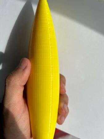

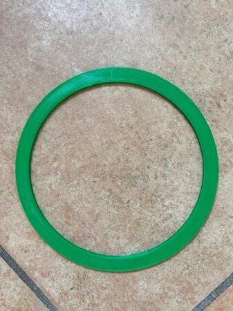

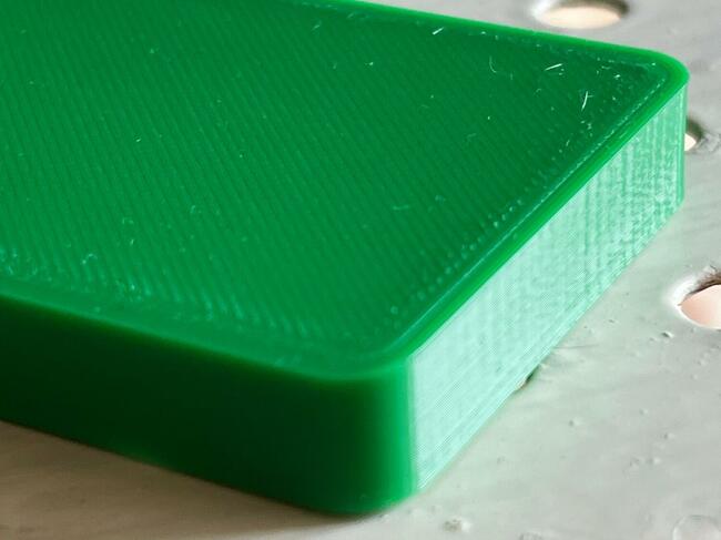

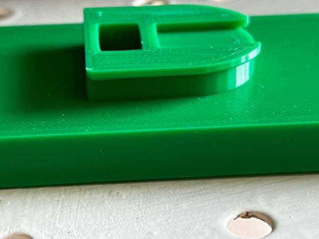

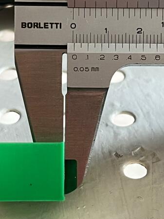

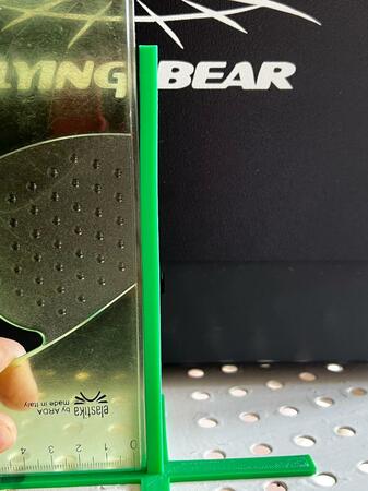

Buongiorno allora ho eseguito vari test però sinceramente mi hanno mandato più in confusione di prima perché i pezzi sono venuti esteticamente belli, o almeno senza quegli effetti di prima. (ho cambiato filamento perché dovevo fare delle cose verdi e anche quelle sono venute ok) allego foto Nel thin-wall la parte te viene super precisa (anche perché avevo già calibrato) mentre l’unico parametro che mi fa storcere il naso sono le “dimensioni totali” che vengono sballate di qualche decimo. Anche l’anello viene (per le misurazioni che sono riuscito a fare) circolare. L’ho fatto più spesso da quando mi avevi detto per evitare si flettesse mentre misuravo. Per quanto riguarda lo z wobble, ho controlla la vite se si muovesse in modo anomalo e non mi pare, anzi mi sembra ben fissata, idem le aste di supporto. Per conferma ho stampato una specie di piedistallo per verificare la perpendicolarità, è venuto leggermente scostato in cima ma credo sia dovuto a motivi di piegamento della plastica calda post stampaggio piu che quel motivo, o no? Infine ho stampato dei pezzi miei e devo dire che (poi ditemi se sbaglio) sono venuti con una finitura molto buona. Grazie, perdonate se ci metto un po’ a rispondere ma ero parecchio impegnato. -

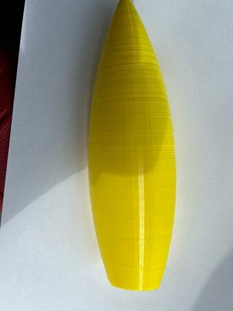

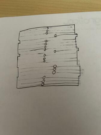

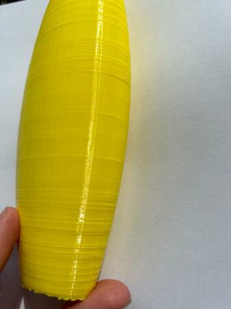

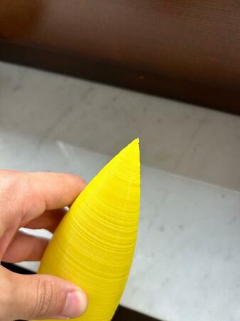

no ti posso assicurare che il problema deriva da proprio quello, o almeno uno dei problemi. cerco di spiegare meglio cosa intendevo con a sisnitra o destra, praticamente quando cambia punto in cui cambia layer è come se il piano di stampa slittasse di qualche centesimo, andando a creare quell’effetto bruttissimo “a grandini”. Mentre se il punto di carminio rimane sempre lo stesso per tot layer, in quella zona la superficie è super liscia, esclusa la “cucitura”. dalle foto che ho caricato non si capisce molto (si possono caricare solo in bassa risoluzione qui) comunque cerco di fare un disegno stilizzato Avevi già eseguito il test del thin-wall e anche regolato il flusso. non so se centra ma ho anche calibrato gli step/mm in modo molto accurato per quanto riguarda l’hot end l’ho cambiato nuovo. grazie. ora comunque faccio l’anello per test -

stampante flying bear ghost 5, filamento pla marca sunlu, per la temperatura (trovata ottimale con temp tower) 200, specifico che tutte le calibrazioni più importanti sono state fatte. Si, ho riscontrato problemi simili in passato, però diciamo su pezzi più piccoli erano meno evidenti o assenti. -

Buongiorno, Ho riscontro problemi nella qualità di finitura superficiale dei pezzi che stampo. Non so se è normale oppure in impostazione da settare in cura, però la stampante passa al layer successivo in punti diversi, questo crea discontinuità nella superficie esterna. A volte lo fa a destra e altre a sinistra dell’oggetto. Infatti per tot layer in cui il punto di cambio è lo stesso la superficie appare molto liscia. (non so se si riesce a capire dalle foto caricate) In più ogni volta che cambia di layer non solo c’è possibilità che cambia posizione ma in più lascia un “segno” parecchio evidente, quasi come se il nozzle fosse stato fermo per qualche istante a lasciare il segno o che si fosse mosso in moto irregolare in quel punto. Per ultimo, specie in oggetti come questo, con una punta, come posso fare per migliorare la qualità di questa, perché, non so se dovuto per la stampante però la fa veramente male. Grazie -
