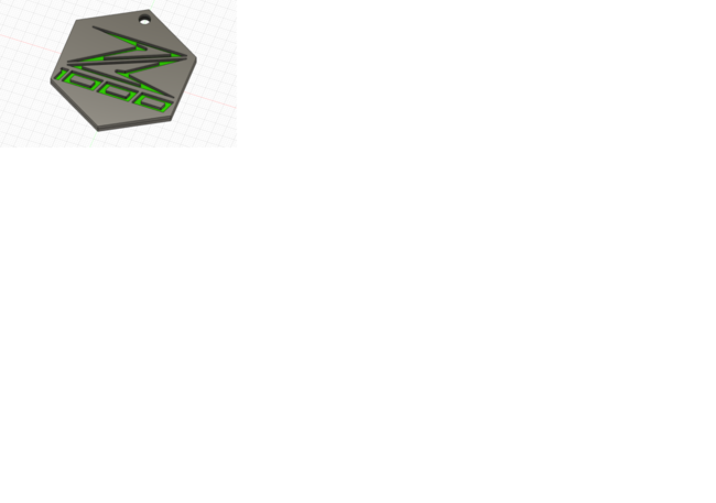

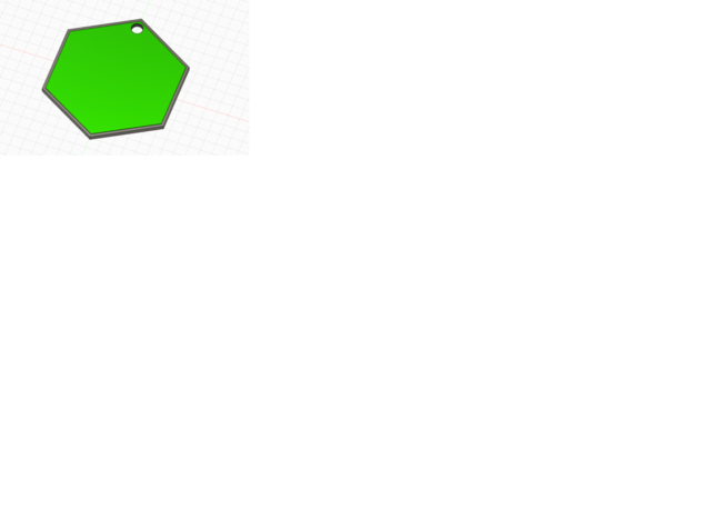

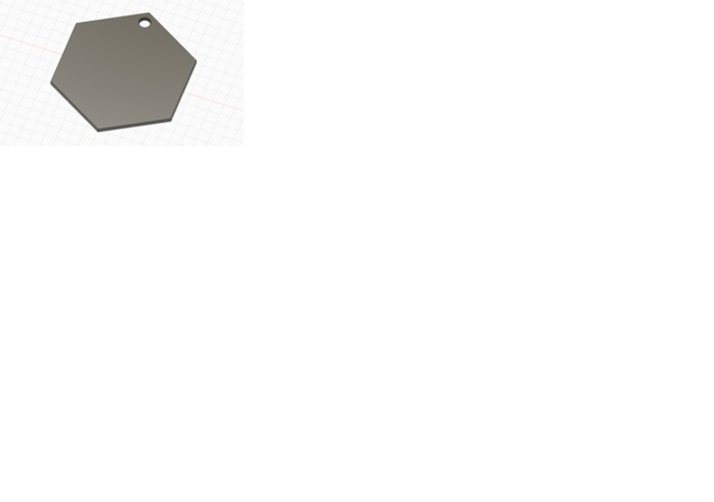

la parte sotto è tutto un pezzo, sopra gli stampo due layer da 0.1 di colore diverso con un offset da 1.2mm e nella parte sopra ho fatto posto alla lamina scavando di 0.3. in questo modo in teoria la stampante fa la lamina e basta, poi con l'altra stampa mi fa un livello a 0.2 che sarebbero le pareti esterne e basta e poi andrebbe a chiudere il tutto il risultato dovrebbe essere questo: -
Alzare oggetto dal piano su cura è possibile?
Blu9 ha risposto a Blu9 nella discussione Software di slicing, firmware e GCode
la base sotto la farei a layer da 0.2, la lamina sono due layer da 0.1 e la parte sopra di nuovo 0.2 in modo da continuare i bordi. ora vi metto delle foto del lavoro il problema del file editato manualmente è che dovrei dividere le pareti e di conseguenza anche i layer, mi spiego meglio: dovrei fare il colore da 0.1 e poi sempre sullo stesso layer dovrei fare le pareti esterne da 0.2 con un altro colore. ora che ho capito come alzare gli oggetti dal piano di stampa con cura posso stamparne uno alla volta decidendo i layer da mettere. -

Buonasera, sto cercando un modo per alzare dal piano di stampa un oggetto con il software cura. vi espongo il problema: sto facendo un portachiavi con delle scritte scavate e sotto una lamina di colore diverso per far vedere la scritta da dentro. ho fatto i 3 pezzi, la base piena, la lamina e il pezzo che va a chiudere sopra con le scritte e vorrei che la stampa iniziasse già dall'altezza che dico io solo che se vado a modificare l'asse Z su cura, non posso alzarlo ma solo abbassare il pezzo, è vero anche che potrei stamparlo tutto di un fiato facendo il cambio colore ma allora mi servirebbe cambiare l'altezza del layer da 0.2 a 0.1 quando vado a fare la lamina colorata e poi ritornare a 0.2. spero di essermi spiegato bene. -
