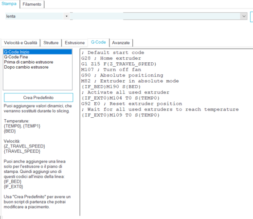

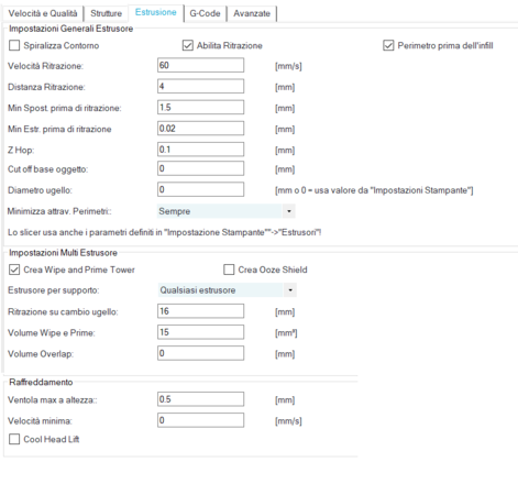

yep! direi che il problema forse si risolve con il suggerimento di @Meldro riguardo al gcode, di fatto anche impostando la temperatura di stampa poi stampava sempre e comunque a 210... appena la stampante torna viva faccio la prova con questo gcode grazie -

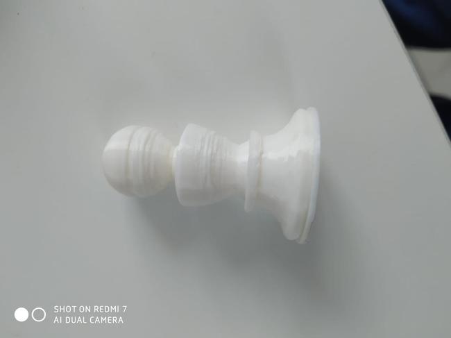

io in totale ne ho 3, una bianca GEEETECH, una nera GIANTARM e una blu SUNLU (sono le prime in assoluto e volevo provare marche diverse) la SUNLU è un pla+ e, prendendo in considerazione la statuina con la pokeball, è quella che ha stampato meglio, a seguire la nera e per ultima la bianca ovviamente una bobina non fa testo e quindi farò altre prove! sai che con Ultimaker Cura non riesco a regolare correttamente la temperatura? alcune impostazioni, molte, non riesco a settarle, ti allego uno screen per capire se anche te hai gli stessi limiti e quindi ho impostato male il programma nello screen vedi che ad esempio non mi fa impostare la default printing temperature e, in fase di stampa, prima porta l'estrusore alla temperatura settata e poi torna sempre a 210 gradi... io non ho collegato la stampante via usb ma faccio tutto tramite micro_sd -

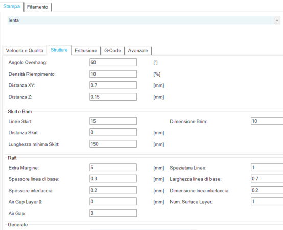

Ciao @Truck64, ti allego gli screen dei tab di stampa, non ho ancora avuto tempo di fare le prove con le ventole sempre al 100% e il test con il flusso, ma in mattinata faccio e vi mando gli aggiornamenti, grazie -

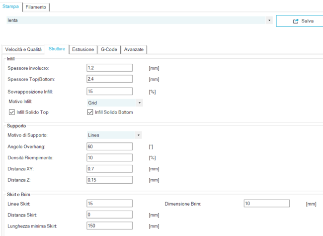

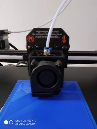

si esatto le sporgenze, mea culpa che mi spiego male! per fortuna le foto hanno fugato ogni dubbio, qualche semplice domanda per capire meglio, sono alle prime armi per cui alcuni parametri mi sono oscuri! come slicer sto utilizzando CuraEngine (tramite Repetier-Host), vi allego la foto delle impostazioni del filamento per quanto riguarda il raffreddamento la ventola a cui vi riferite è questa che si vede di fronte nella foto? per ultimo, quando si intende larghezza di estrusione si parla della dimensione meccanica del nozzle giusto? adesso sto usando quello che era presente nella stampante, uno 0.4 in ottone -

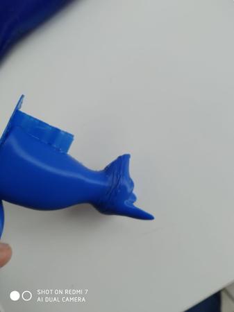

Matteo Galli ha pubblicato una discussione in Problemi generici o di qualità di stampa
E' uno dei pochi veri problemi che sto riscontrando sulla stampante A20, vi allego un paio di foto per chiarire il risultato... ho provato a diminuire notevolmente la velocità di stampa portandola sotto ai 40 e la temperatura del PLA a 190, ho fatto le prove con 3 diversi filamenti (due PLA e un PLA+) ma, con qualcuno più, con qualcuno meno, il problema si presenta sempre. La stampante è aperta e si trova in una camera con temperatura ambiente, dai 20 ai 25 gradi massimo, Mi piacerebbe approfondire il problema e, se possibile, limitarlo o risolverlo del tutto, avete qualche esperienza o consiglio? Grazie -
