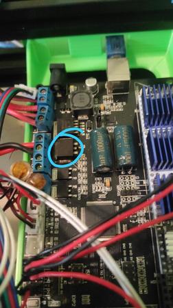

Infatti sto cercando lo schema della trigorilla ma senza troppi risultati purtroppo. I mosfet costano effettivamente una sciocchezza solo che da mercati lontani ci metterebbe circa un mese ad arrivare e qui sulla piazza sembra impossibile reperire un oggetto con quelle caratteristiche. Mi lascia perplesso. Oggi scomoderò anche Mouser ma se per averne 3 o 4 mi chiedono uno sproposito, accantono tutti i progetti e mi butto sul nuovo -

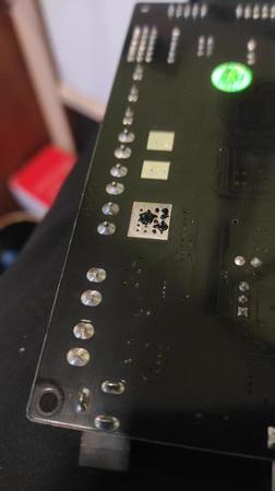

Buongiorno, ieri un amico è riuscito a dissaldare il mosfet incriminato. Provato con un tester sembra funzionare (a detta sua, io non ne capisco nulla) ma si sono bruciacchiate per bene le piazzole, sia superiore che inferiore e rivinato le piste. Direi che è quindi inutile fare la prova di montarla sulla stampante e provare a far scaldare il piatto e sarebbe poi un bel casino risaldare il mosfet nuovo se non addirittura inutile viste le piste compromesse. Avrei dunque due questioni: Se non rimpiazzo il mosfet, posso in qualche modo rendere la scheda funzionante usandone uno esterno bypassando la zona del vecchio integrato? Devo creare qualche ponticello? Sarebbe comunque un "esercizio di stile" per pura curiosità. Ordinerò quindi una SKR 1.4 che accoppierò con dei TMC 2100 che già possiedo e tenterò un recupero con questa via -

Link al datasheet del mosfet. https://datasheet.lcsc.com/szlcsc/WSK220N04_C148446.pd Quindi potrebbe essere anche colpa di altro... non ho avuto problemi di alcun genere oltre a quello ma non so quanto significhi -

Si si, ti sei spiegato benone, grazie. Sia sulla skr che sulla rigorilla PRO (Predator) ci starebbe tranquillamente il Marlin 2.0 quindi "piegherei" entrambe le schede allo stesso modo. Detto questo, credo che cercherò domani un sostituto per il mosfet svampato e contemporaneamente un mosfet esterno. Se non trovo, cerco qualche mod per la Trigorilla Pro e se non trovo ripiego sulla SKR 1.3 o 1.4 che sia. Un'ultima richiesta: WSK220N04, mi potete indicare quali sono i dati che devo guardare per cercare un'alternativa se non trovassi proprio lui? Ci sono un milione di parametri ma non so da dove iniziare -

Cioa a tutti, come da oggetto... mi si è svampata la scheda madre della delta kossel linear plus. Nello specifico, si è bruciato il mosfet integrato presumo del letto riscaldato. Era già qualhe giorno che dopo pochi minuti il display iniziava a perdere luminiosità ma la stampa procedeva sempre bene e sono sempre arrivate a buon fine. Pensando fosse un problema di alimentatore, ho deciso di acquistarne uno nuovo ma, il giorno stesso, ho trovato la stampante bloccata, display illuminato con nessuna scritta visibile e un odore immondo in camera. Risultato, componente Wsk220n04 bruciato. Ora: - Sostituzione componente, costa cira 10 centesimi e spero che non si sia danneggiato altro nel frattempo - IDEA MALSANA: rimuovere il mosfet bruciato, bypassarlo e rimpiazzarlo con uno esterno. - Passo ai 32 bit con l'accoppiata SKR 1.4 e Marlin. Cosa mi consigliate? LE proposte sono in ordine di spesa, dalla meno alla più costosa e laboriosa. Grazie a tutti in anticipo -
