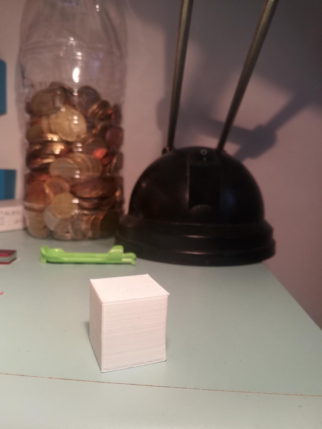

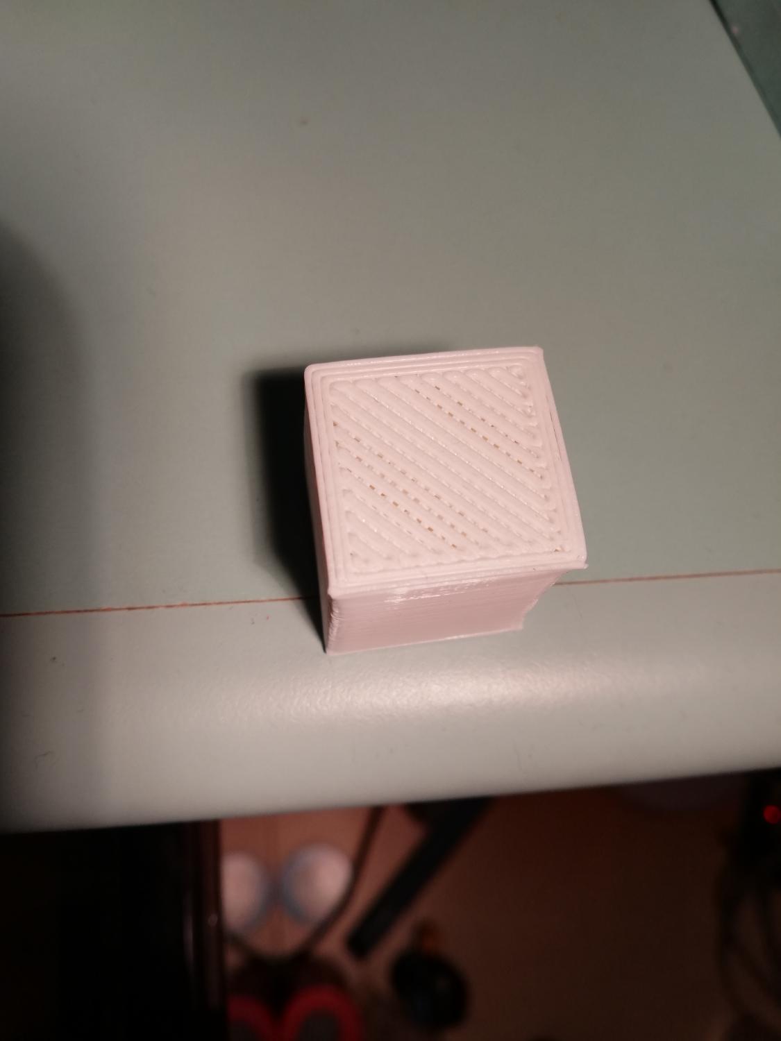

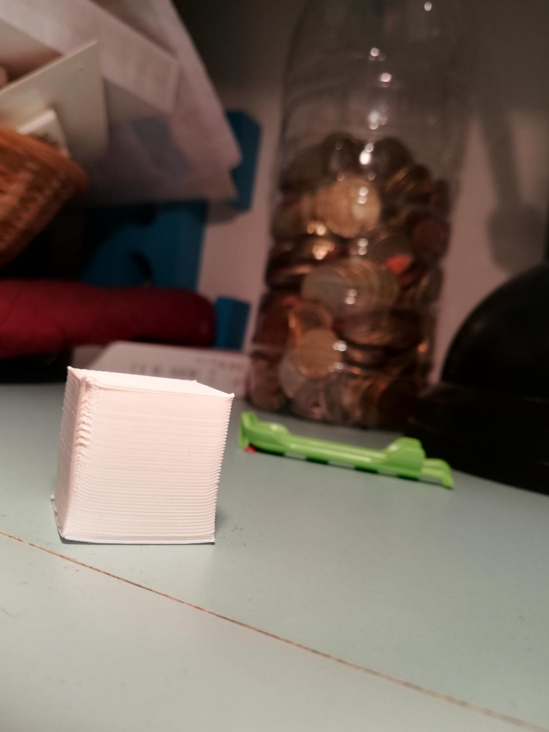

Eh lo so, è un problema che mi "ritorna" nel senso che il cubo che ho stampato subito prima non mi dava quel problema, si è riposto quando ho ridotto le velocità di stampa. Non capisco come mai, ti assicuro che ho livellato il piatto sempre allo stesso modo ed il moltiplicatore di estrusione e tipo di filo è rimasto lo stesso! Può essere un problema di tipo di slicer che uso? Forse è meglio aprire un'altra discussione solo su questo problema?

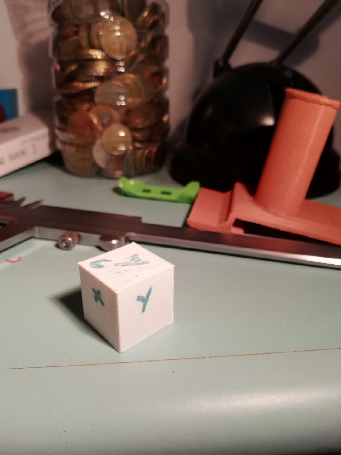

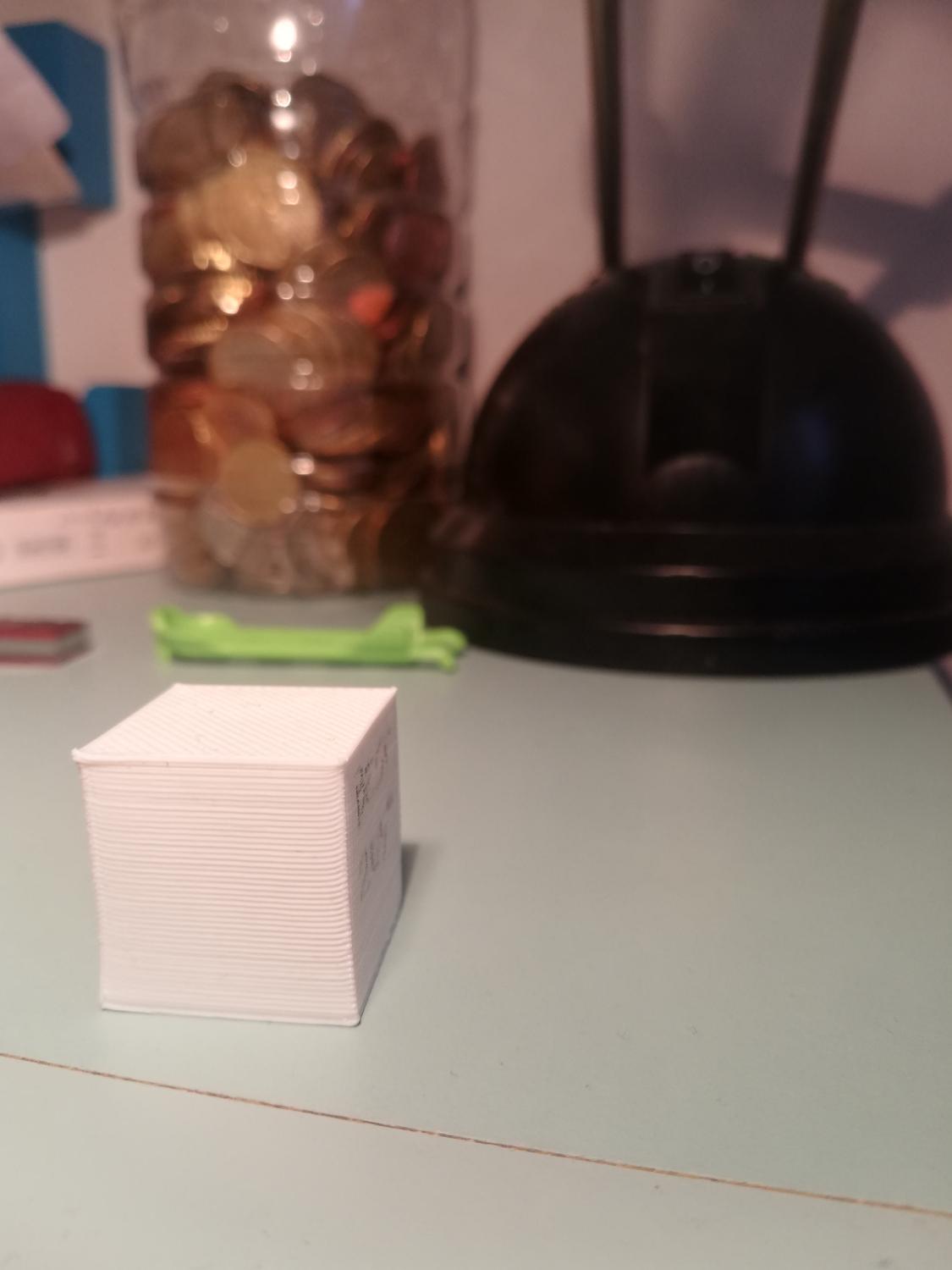

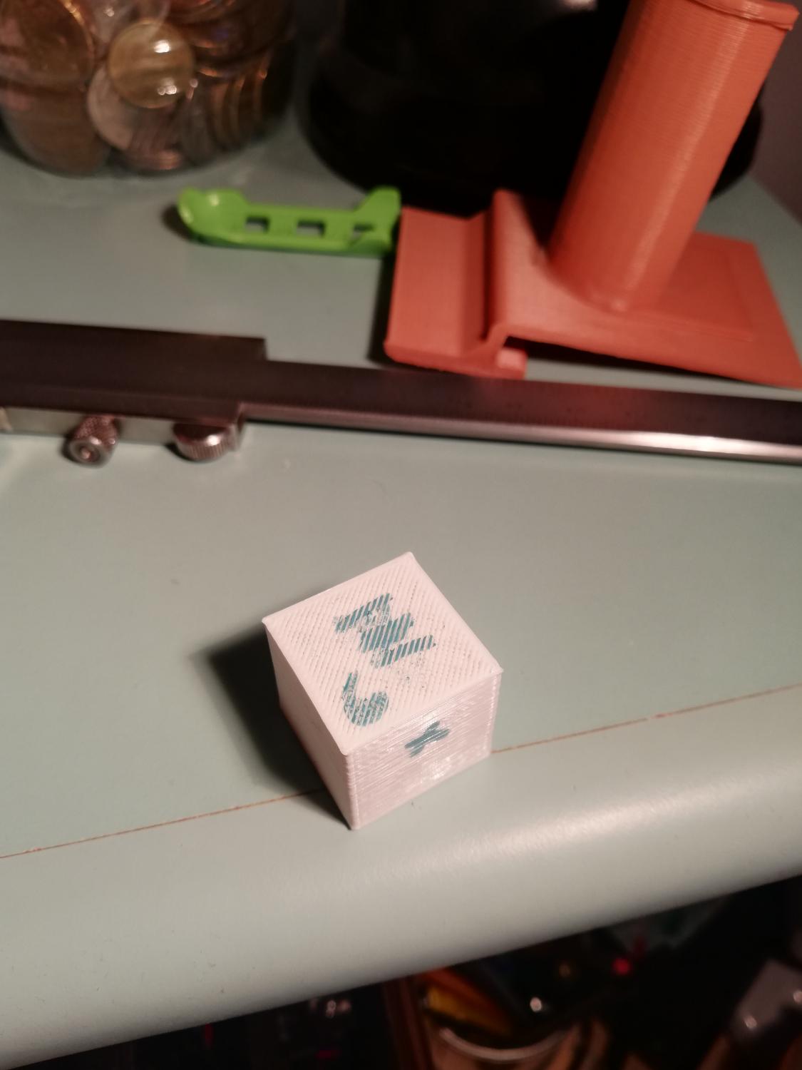

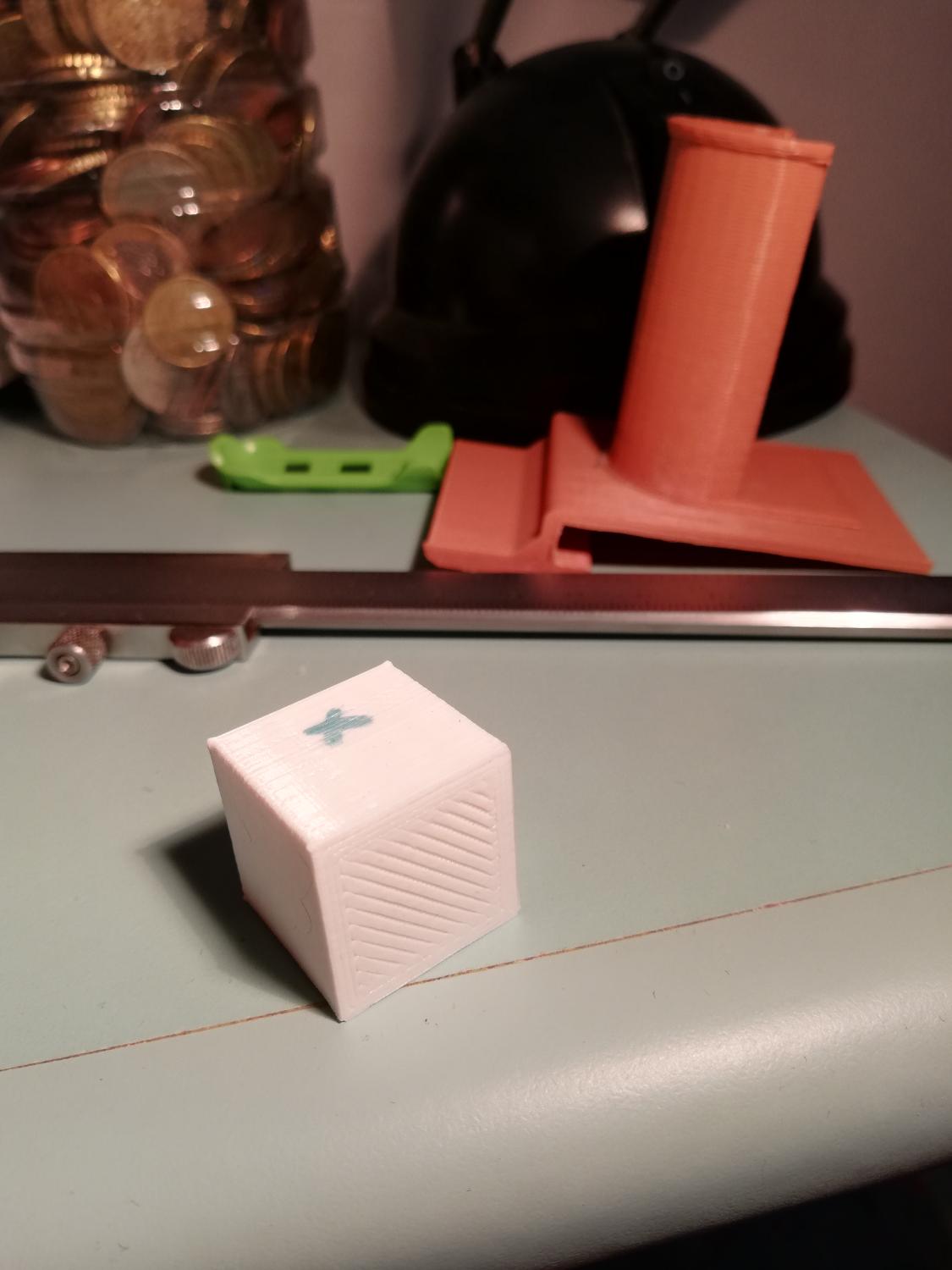

Ecco i risultati, dopo aver calibrato tutti gli step/mm, il flusso. Ma quello che ha influito maggiormente è stato l'abbassamento l'accelerazione Jerk a 10mm/s^2 e di alcune velocità oltre che l'impostazione corretta (o almeno credo 🙂 ) dell' "Z Offset". Questi sono i risultati ed i parametri di velocità utilizzati. Devo ancora capire come rendere più uniforme l'ultimo layer, ma un passo alla volta... Ancora grazie per i vostri consigli e le vostre guide!

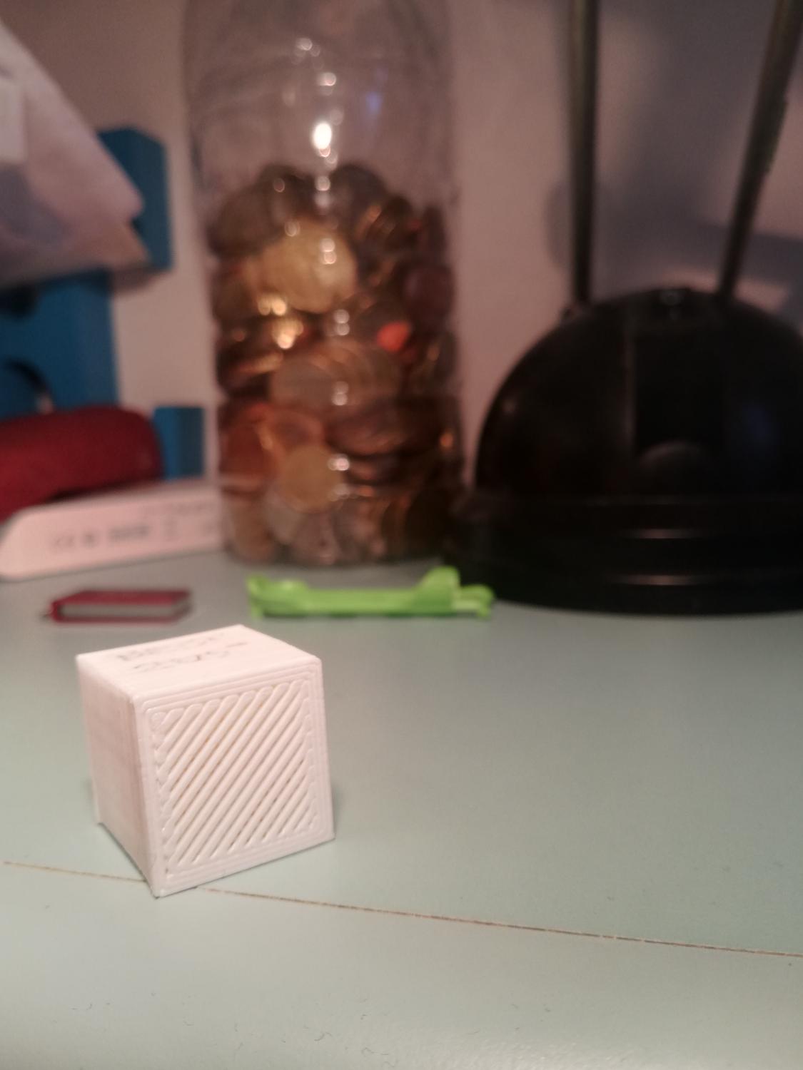

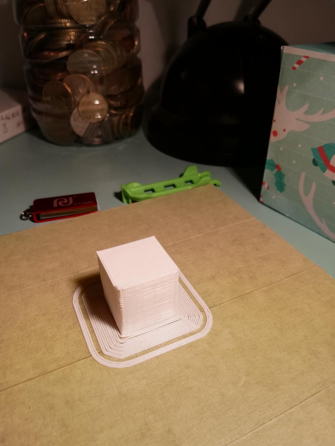

Allora, il piatto non è riscaldato e la ventola è collegata in maniera diretta all'alimentazione e sempre al 100% (tutto questo come impostazione di fabbrica della stampante), ma ho letto che per stampare PLA non dovrebbe creare grossi problemi, anzi consigliano la ventola 100%. Invece la situazione è migliorata sensibilmente utilizzando un nastro dedicato, calibrando l'altezza del piatto con un foglio ed impostando una temperatura di 205°C. Vi allego il risultato (nell'ultima foto di vede il primo layer a contatto con il piatto). Secondo voi posso sperare di meglio oppure vista la qualità della stampante (Colido Compact) non posso pensare di andare oltre? Grazie

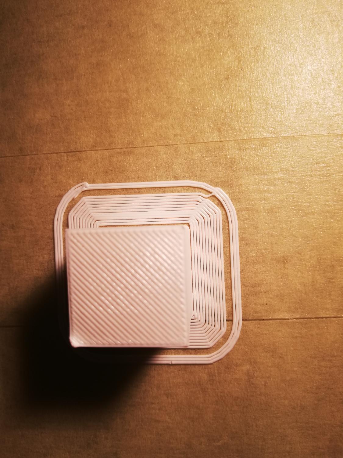

Buongiorno a tutti, sono nuovo e spero di scrivere il post in modo corretto. Dopo qualche stampa non soddisfacente ho voluto fare una serie di stampe di prova con il "classico" cubetto 20mm x 20mm, ma i risultati non cambiano molto rispetto le immagini che vi allego. Ho stampato in PLA a 200°C con ventola al 100%. Le cose che non riesco a risolvere sono: - Qualità degli spigoli (smussati) e degli angoli dell' ultimo layer (che risultano rivolti verso l'alto, come se ci fosse un deposito maggiore materiale) - "Linee" del brim e dei primi layer solidi risultano leggermente staccate l'una dall'altra (non dal piano al quale aderiscono bene) - Leggero distacco dalla base di alcune parti (utilizzando nastro carta e lacca, problema ridotto utilizzando il nastro blu in dotazione alla stampante) Ho calibrato l'orizzontalità del piano utilizzando la "lama" in dotazione alla stampante (forse spessore troppo grosso?). Secondo voi che settaggi posso utilizzare per migliorare la situazione? Ho letto che potrebbe essere un problema di velocità, ma non ho idea che valori utilizzare. Grazie mille per l'aiuto! Matteo
